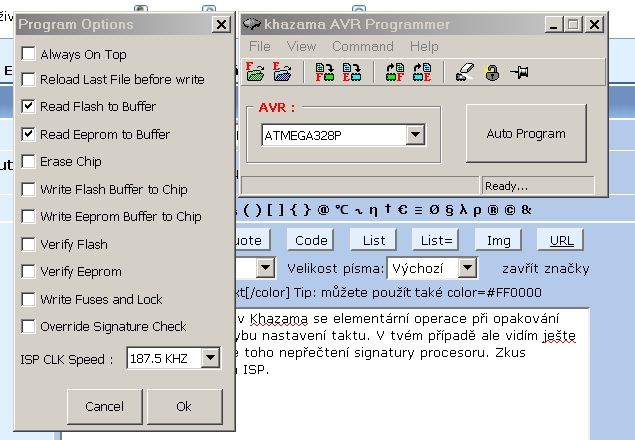

Co se týká té khazamy, jde mi tam dát nejméně 500H, zkusím to večer, ještě se zeptám, na ten program, kterej tam mám šoupnout, nemá ho někdo?:-)
Takže přes Command-program options nastavím kmitočet,
otevřu hex soubor a pak auto program? když to dávám takto, tak mi to háže pořád chybu a není jiná možnost než dát ok a nic se pak neděje...

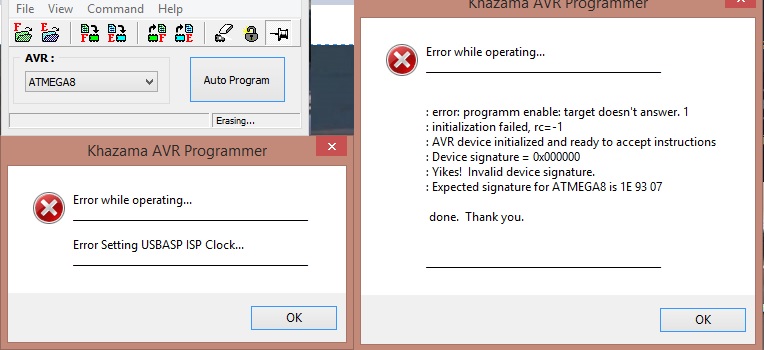

Takže ted to tam zkusit naládovat přes khazamu
usbasp.atmega8.2011-05-28.hex - tady ten tam mám nahrát?
jinak stránky znám, ale nepovedlo se mi najít v okolí někoho s lpt
ted když zapnu atmel studio a připojím jen usbasp tak mi to hodí hlášku bez periody:
avrdude.exe: error: programm enable: target doesn't answer. 1
avrdude.exe: initialization failed, rc=-1
Double check connections and try again, or use -F to override
this check.
takže malý pokrok, děkuji
