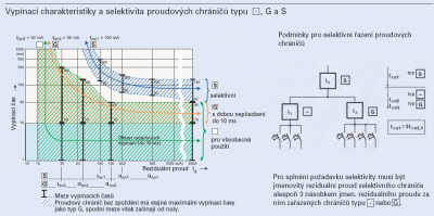

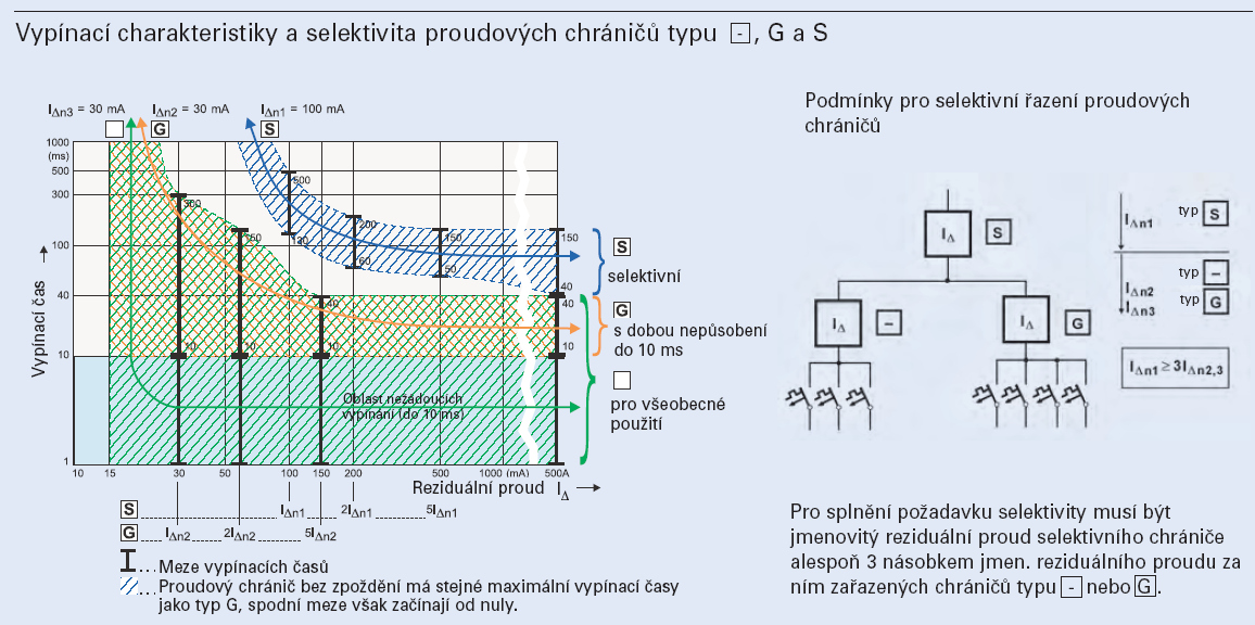

#47 Příspěvek od Crifodo »
Na chrániči nebývá uvedena doba vybavení v laicky srozumitelné podobě, ale (ne)selektivita a případně typ vyhodnoceného proudu (AC, AC a tepavý, AC a tepavý a hladký). Doba vybavení a proud při kterém nevybaví jsou kresleny v tolerančním poli charakteristik. viz obr. pro EATON.
Jak píšeš, chránič pro dům, klidně může být 300 mA a selektivní, ten nevypne ani při 100 mA skrz ruce.
