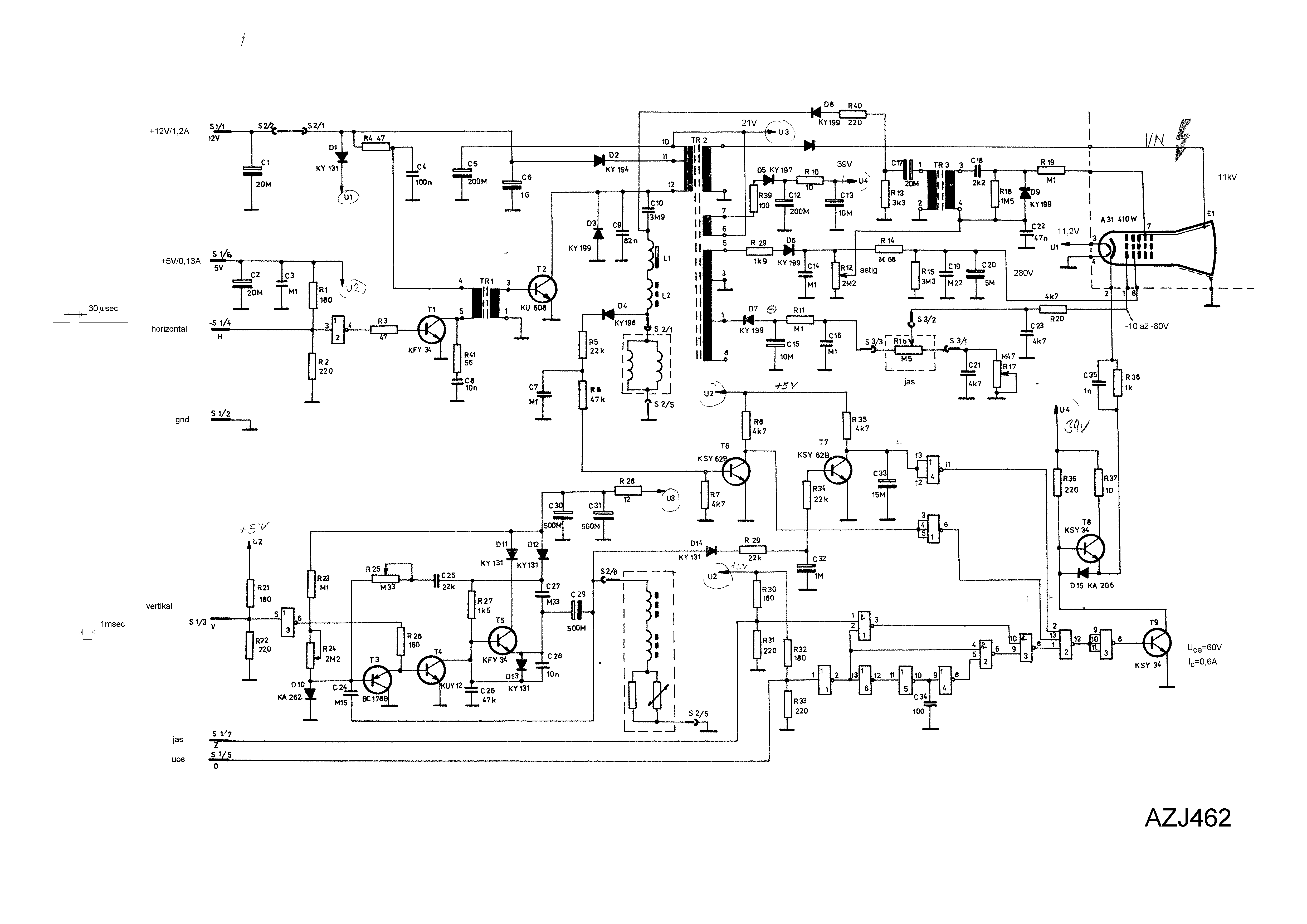

Celý stroj (2714) se skládal nejméně ze dvou "stolů". První obsahoval vpředu blok zdroje (spínaný), vyklopitelný, zezadu byla (taky na výklopném roštu) elektronika, na velkých deskách s přímými konektory. Zdroj i elektronika byla chlazena mezaxiály každé jedním. Pod horní deskou stolu byla zobrazovací jednotka AZJ462, stínítkem nahoru, na kterou se koukala obsluha přes takovou budku se zrcadlem a zeleným plexisklem. Další stůl obsahoval (výroba Zbrojovka Brno) klávesnici a dvě disketové jednotky C7113 8 palců. Další stoly nesli páskovou jdenotku IZOT a jehličkovou tiskárnu consul (tiskací mechanismus C2111, asi). Propojovaní plochými barevnými kabely , zakončeny deskou plošných spojů, ta se zasouvala do přímých konektorů ; moc to v nich nedrželo a mělo to snahu vypadávat. Vypadávali i desky z roštu.
Celá elekronika byla postavená na TTL: hradla , dekodéry , multiplexery a čítače, ALU byla 2× 74181, mělo to i hardwareovou násobičku v PROMkách. Taky tam bylo dost MKO 74123/121 v obvodech separátoru pro floppy disk. Hodiny šli podle krystalu (asi 8 MHz??), časování v mnoha obvodech bylo dotahovaný RC členy, ale nikdy se tohle nejevilo být příčinou nefunkčnosti. Elektronika dost topila, proud vzduchu z ventilátoru nezasahoval přes všechny desky, především desku s PROM. Tam býval hlavní problém: teplo + ne-chlazení + vývody ruských i.o. + objímka --> špatný kontakt. Procesor zpracovával nesprávná data z paměti. Existoval i "servisní kufr", určitě pro C2711/2 , možná i 14ku; šlo krokovat program, zobrazovat addr., data a tak.
Monopol na servis měli Kancelářské stroje , ale i jejich vybavení dokumentací bylo mizerné, lokální technická obsluha rozumnou dokumentací ani nedisponovala. Takže dokumentace by mohla být u někoho z KS nebo z výroby na Šumavské, ale asi už vymírají.

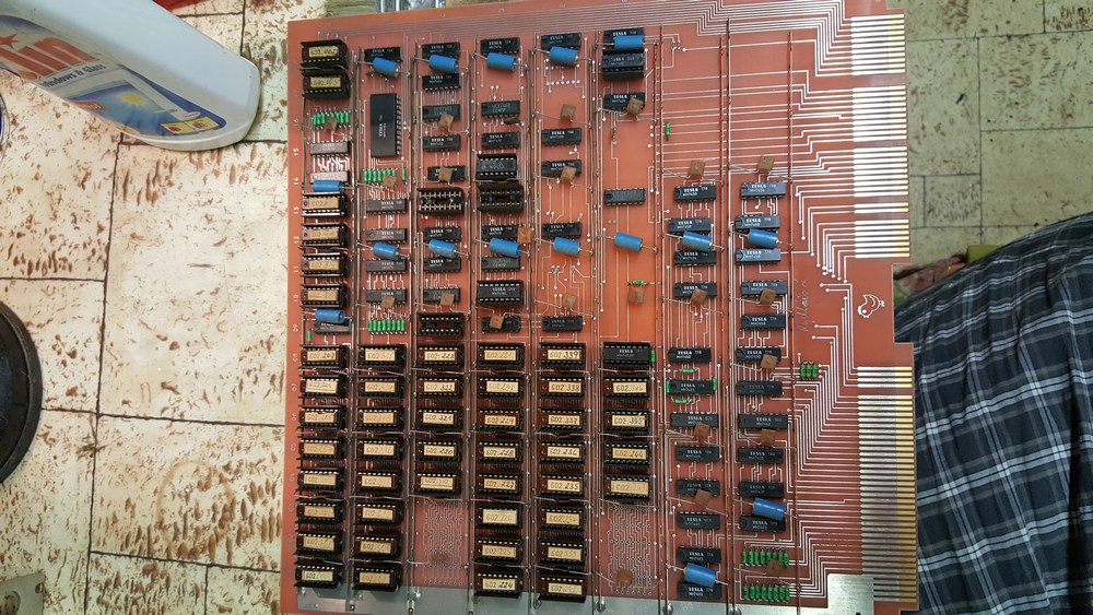

díky všem za reakce.
K PROM jsem se ještě nedostal, ale určitě je dobré, že je někdo má. Zatím řeším repasi zdroje, respektive kondenzátory a jejich výměnu. Než to zapnu.
drátování konektorů karet vypadá ok, nic není vyhnilé atd. Ještě řeším Elnec, jestli by mi neposkytli patici na můj ELNEC PREPROM02, který by ty PROMY měl umět přečíst a mimo jiné (asi jen nové) programovat.
Takže téma PROM bude určitě dobré a budou se hodit obsahy.
Co se disket týče, nějaké u tohoto stroje byly. Zatím je mám schované, ale když by se to řešilo, asi bych někoho z Vás poprosil o jejich zálohu, pokud to někdo vůbec umí.

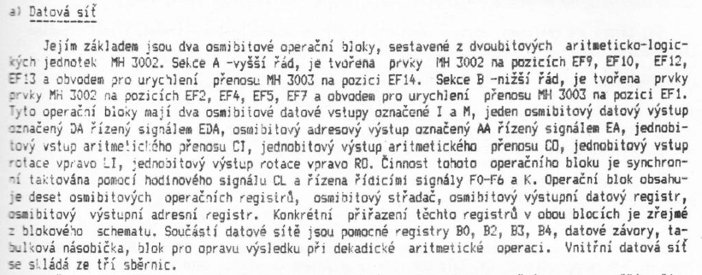

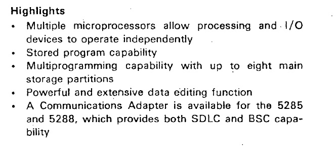

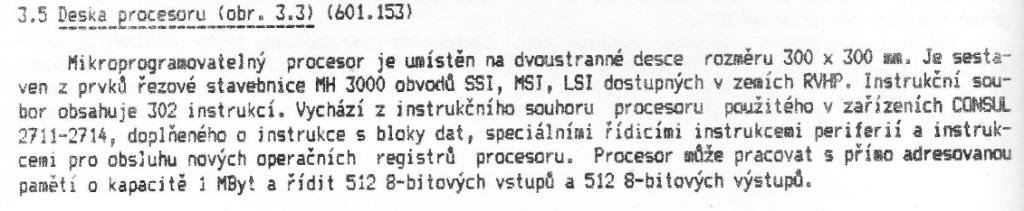

Ještě k tomu procesoru u C2715.
Sice je tam 8 x mh3002 (16bit) ale spiš mě to přijde jako nějaka forma 8bitového dvouprocesoru nebo "dvoujádra".
Ve schématu je vidět že jsou tam dvě 8bit sekce navzájem nějak propojené. Nějak moc se v to nevyznám (vůbec!).
I v popisu se o tom tak píše (viz.příloha).
V dokumentaci k IBM5280 se taky píše o multiprocesorovém systému.
Každopádně procesor by měl být kompatibilní s C2711-C2714. (viz.příloha 2)

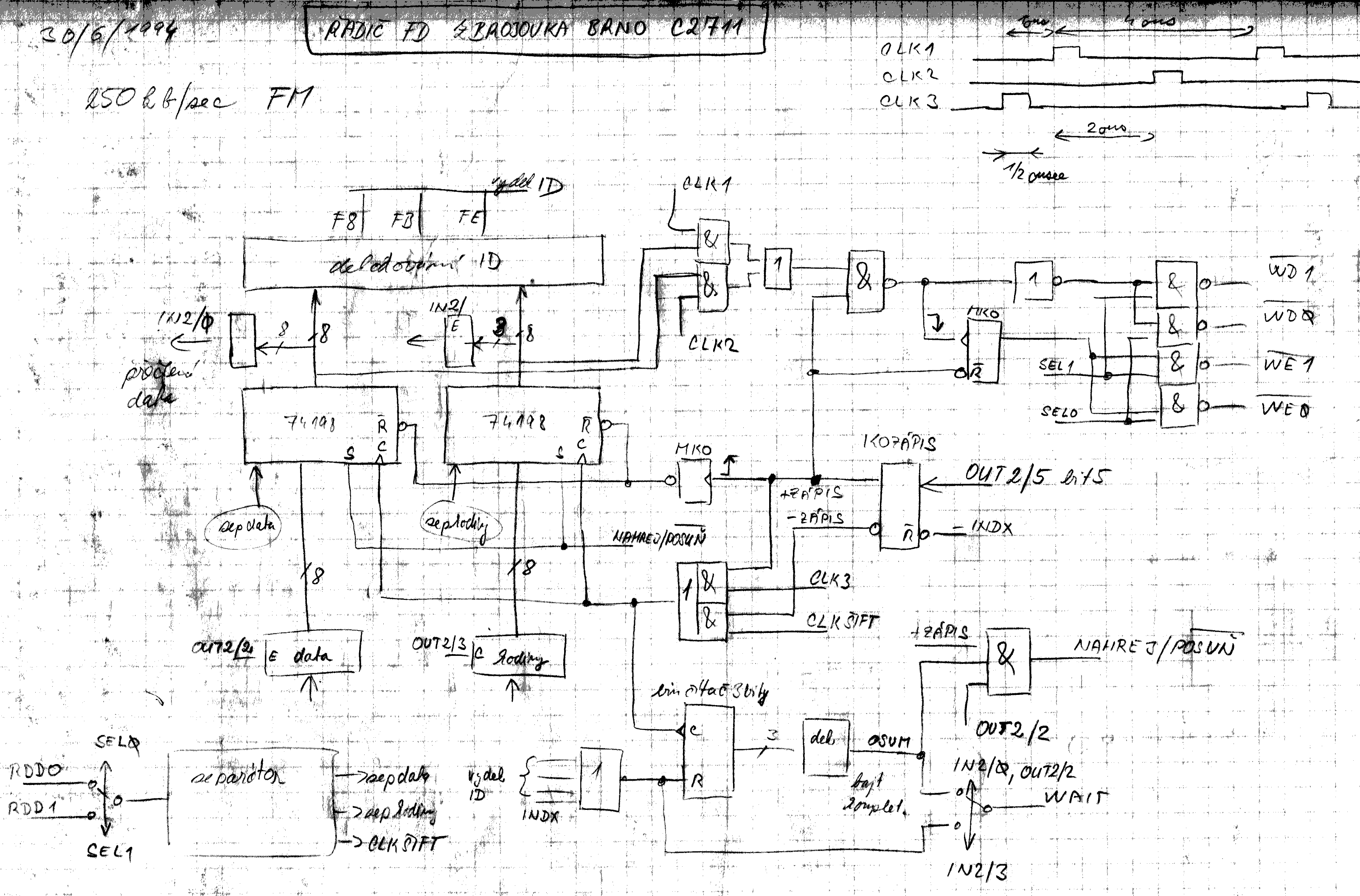

V záchvatu nostalgie jsem začal vzpomínat a taky prohledávat staré deníčky a našel jsem přehledové zapojení obvodů řadiče floppy disků z C2711. Bohužel už nemám zapojení separátoru, to bylo zajímavý, kombinační logika z hradel, RS klopáky a časovače ´121/123; tehdy jsem to nepochopil a asi už nikdy nepochopím.

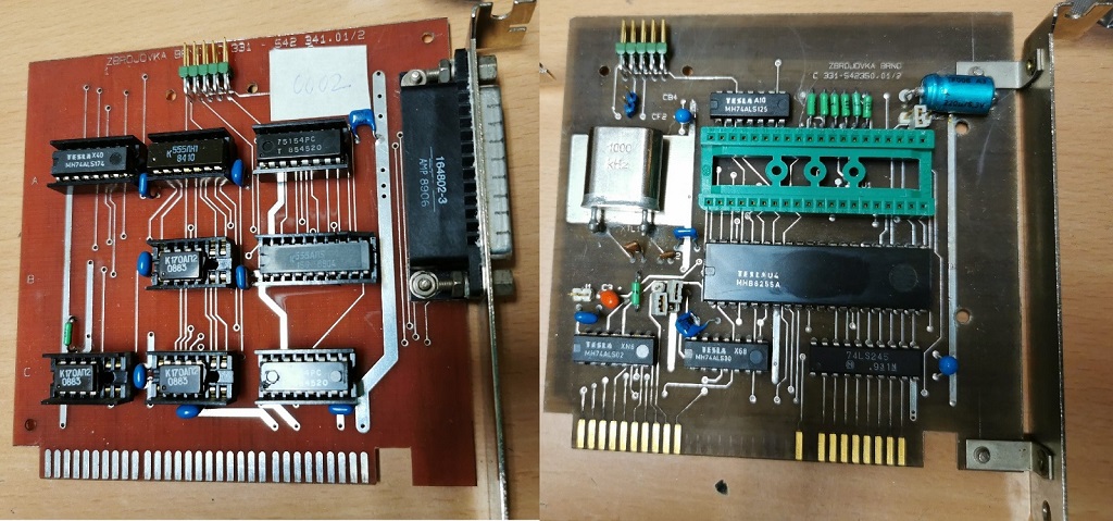

Ahoj,
Netusi prosim nekdo k cemu mohly slouzit tyhle karty do Consulu 331 ?
Diky.
Příspěvky: 37414
#58 Příspěvek od rnbw »
Ta cervena by mohla byt paralelny port.
Ta druha by mohol byt nejaky programator?
Příspěvky: 20508
#59 Příspěvek od Celeron »
Port jo, ale sériovej. Proč by tam jinak byla 75154, což je čtyřnásobnej linkovej přijímač. A ty K170AP2 jsou SN75150, tedy dvojitej RS232 driver.
