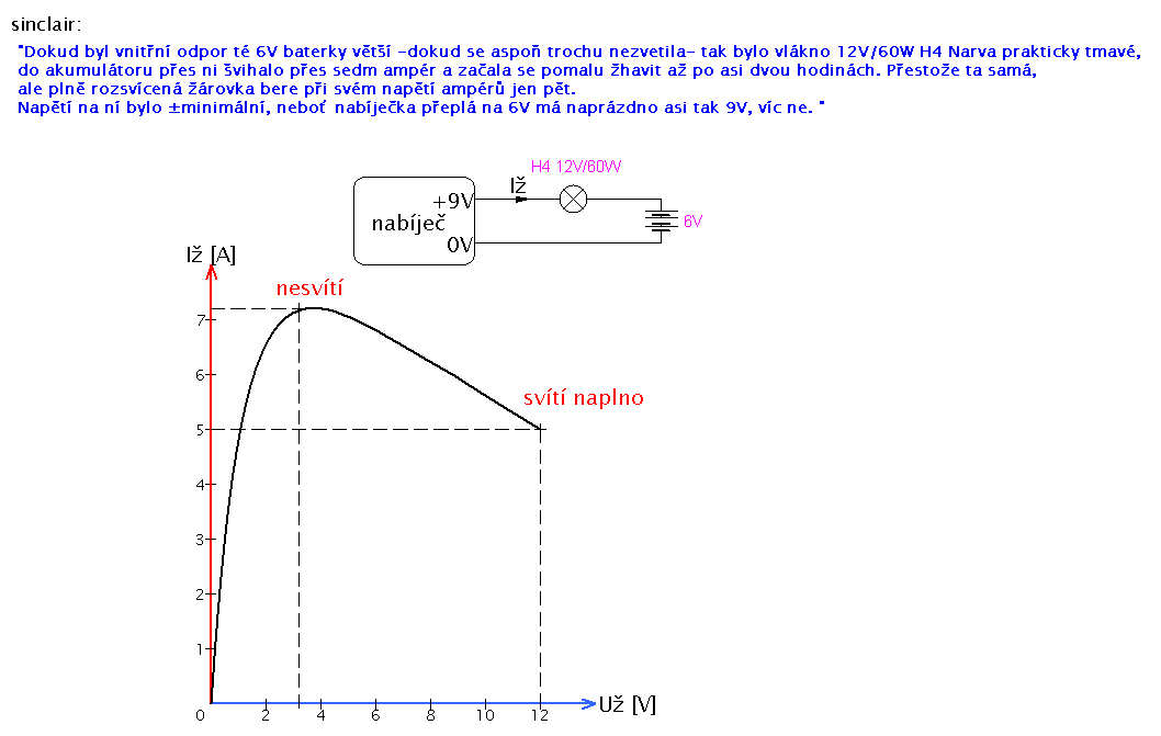

Já jsem původně neměl v úmyslu kreslit EKKARovu a sinclairovu VA-charakteristiku v naději, že si tuhle estrádu snad ani nezaslouží. Ale asi jsem se zmýlil a když vidím, že se tu už jedna objevila, tak sem dávám grafickou interpretaci sinclairova výroku.
Je sestrojena ze třech sinclairem "naměřených" bodů a očekávám, že se k tomu aktéři nějak vyjádří.
:wink:
(30.78 KiB) Staženo 121 x

Vše jasné, jen kam zmizí 21W z vrcholu křivky? Patrně Peltierův zásah, který odvedl teplo do zimy. :)
//která funkce odpovídá tomu průběhu? Nebo je to jen namalovaný?

Kľudne to môže brať 7A pri 3V, pokiaľ vlákno bude chladené. Ak chladené nebude, tak tento stav bude trvať pár milisekúnd, než sa vlákno prechádzajúcim prúdom rozžhaví, zvýši svoj odpor a prúd klesne.

Ty tři body jsem propojil jen Bézierovou křivkou, žádná funkce.
