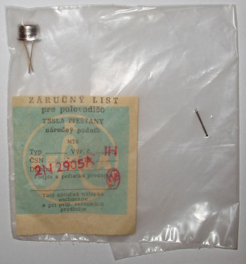

Dají se tam použít i 2N2905A/2N2219A v TO39, ještě by občas měly být taky k sehnání. Jako původně spínače tyhle poslední dva snesou dost velký pecky emitorem, neupalujou se. Dělal je i Tungsram.
(77.67 KiB) Staženo 103 x
