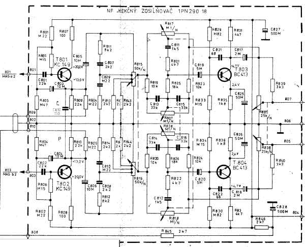

#12 Příspěvek od masar »
Obecně vzato, chrastění způsobuje skoková změna napětí na běžci potenciometru vlivem nerovnoměrnosti jeho odporu (znečištění, vydření...), když současně potenciometrem protéká stejnosměrný proud. Ten se může do potenciometru dostat pouze vadnými nebo nevhodnými elektrolytickými kondenzátory, v případě pravého kanálu T814A pouze kondenzátorem C806. Lze to snadno ověřit jeho odpojením nebo zkratováním horního konce potenciometru.
Argument, že je vyměněný, nestačí, protože se může po jistou dobu po zapnutí "doformovávat".
Teoreticky je možný i svod C820 na straně běžce, ale s menším "efektem".

#14 Příspěvek od masar »
Pokud to přestane chrastit při zkratování horního konce potenciometru se zemí (máš na to těch 10 sekund), můžeme diskutovat o parametrech elytů různých výrobců.Ten časový projev závady je dost výmluvný. Proto bych nebyl tak skálopevně přesvědčený o jejich "nevině".
:wink:
p.s. Na druhou stranu - vadný potenciometr bude "chrastit" i s ideálním elektrolytem po dobu nabíjecího proudu. Kapacita 10u by měla být do 1s téměř nabitá...
