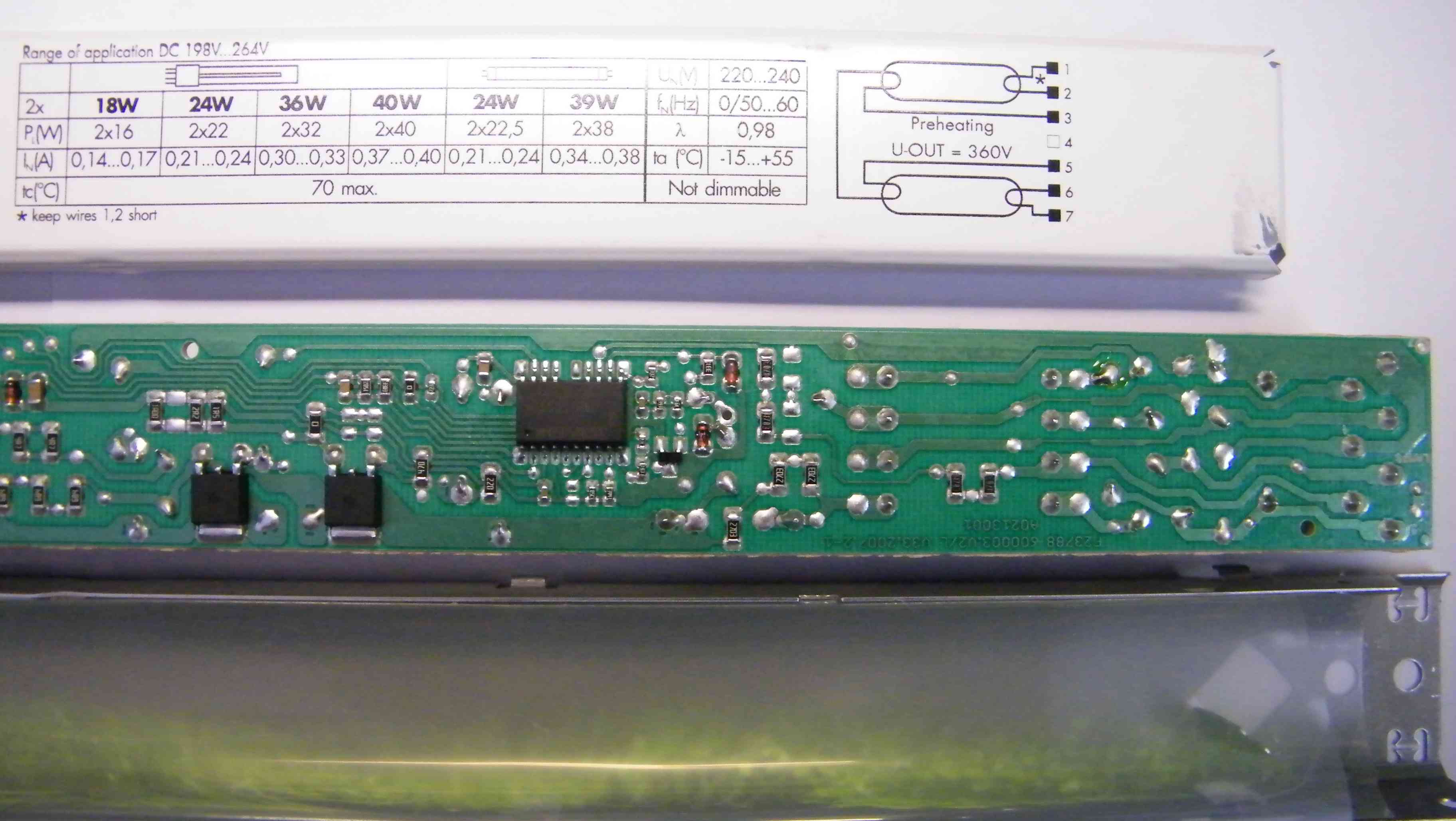

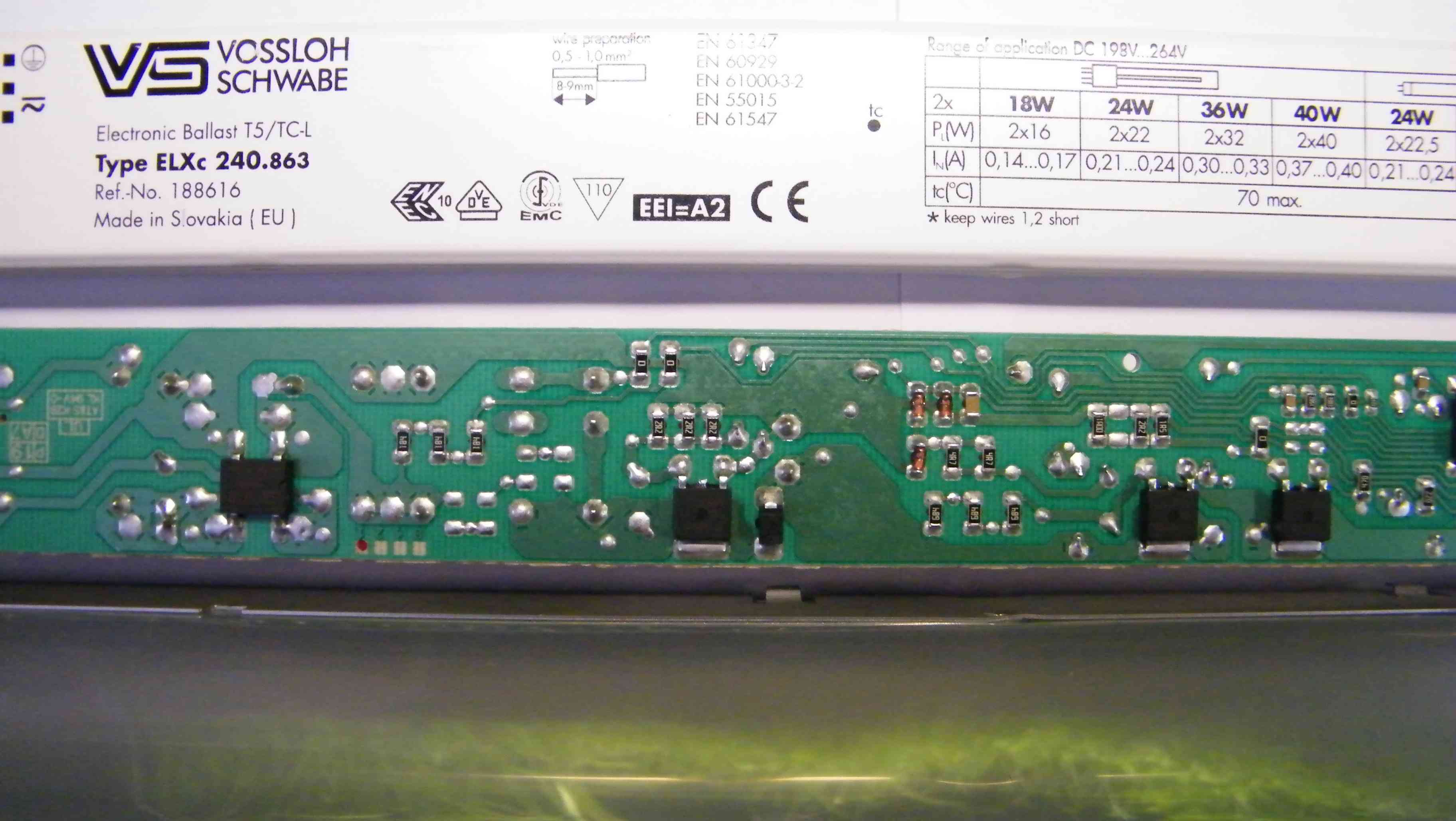

ICB1FL02G
a trandy presne neviem ale z tejto série CoolMos
https://www.infineon.com/cms/en/product ... er-mosfet/

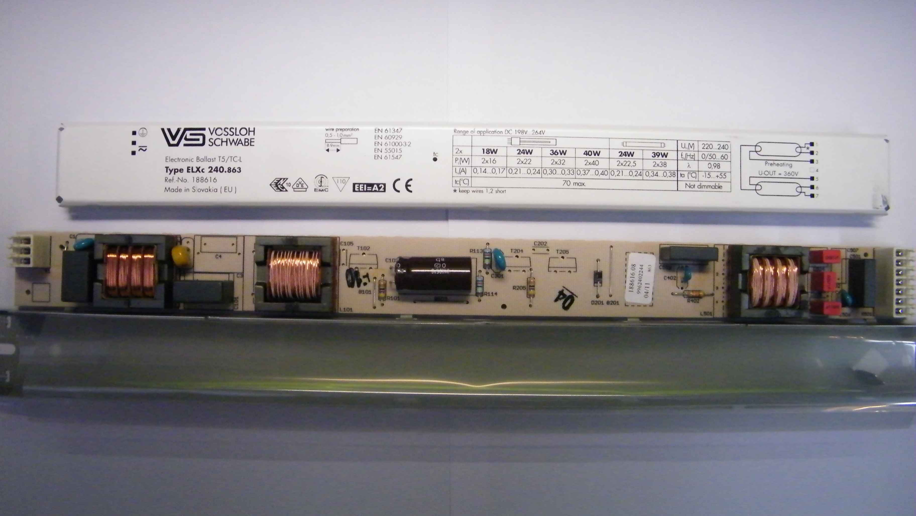

Petr22 píše:Sundal jsem zářivkové těleso, kde je EP a T5. Zapojil jsem ho přes zásuvkový spotřebometr a ukazuje 27.5W okamžité spotřeby.
Aká je to T5-ka? 21W?
Alebo 28W? Tá má 1150mm dlžku a HE (High Efficienci) trubka.
http://www.assets.lighting.philips.com/ ... pss-global
Predpokladám že je to takáto.
T5 28W má 2625-2900 LM svietivosť.
T8 36W má cca 3250 LM svietivosť.
+ k tomu tlmivka vs EP a hned môžeš rátať koľko to zožere
