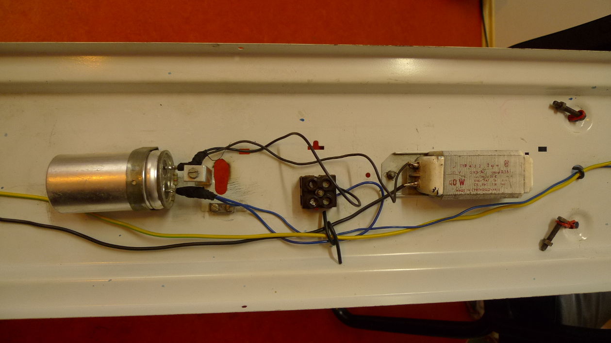

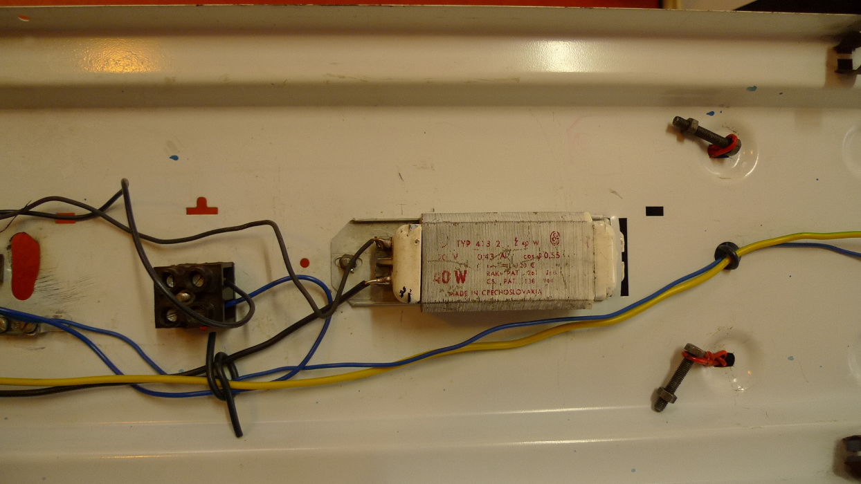

Získal jsem dvoutrubicové zářivkové těleso 1.2m dlouhé(na 36W trubice). Je staré tak 30?let. Původní majitel jej provozoval na jednu trubici a očividně tělesu chybí jeden starter. Na tělese je i jedna tlumivka 40W a kondík.

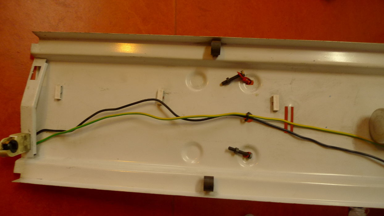

Těleso bych chtěl provozovat na obě trubice. Jenže se mi zdá, že na tělese není místo pro další kondík a hlavně tlumivku. Vypadá to, že druhá tlumivka nebyla nikdy přišroubována.
Dá se provozovat na jednu 40W tlumivku a jeden kond. dvě trubice po 36W?

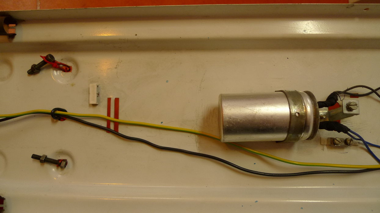

Zdá se mi, že v tělese nejsou další dírky pro uchycení tlumivky a kondíku. Pro patici druhého starteru je místo hned vedle prvního starteru

Kondenzátor je jen kompenzační a stačí jen ten jeden, co už tam je, když ho zrušíš úplně, tak se nic nestane.
Pro druhou trubici 36W musíš dodat druhou tlumivku. Byla určitě v tom dvojitém obdélníkovém prolisu, ale nevidim tam díru pro šroubek. Připadá mi, že ten kondík byl původně jinde a ta díra je pod ním... I ta svorkovnice je asi jiná.

heh, ono to tak asi bude. Pokud by ten kondík byl jinde, tak druhá tlumivka by byla přišroubována právě do dírky, který je pod kondíkem. Při blízkém ohledání jsem si všiml, že je v barvě vytlačená vějířová podložka. Něco tam tedy kdysi bylo a někdo to předělal.

Kondenzátor byl tam kde je nyní čokoláda.

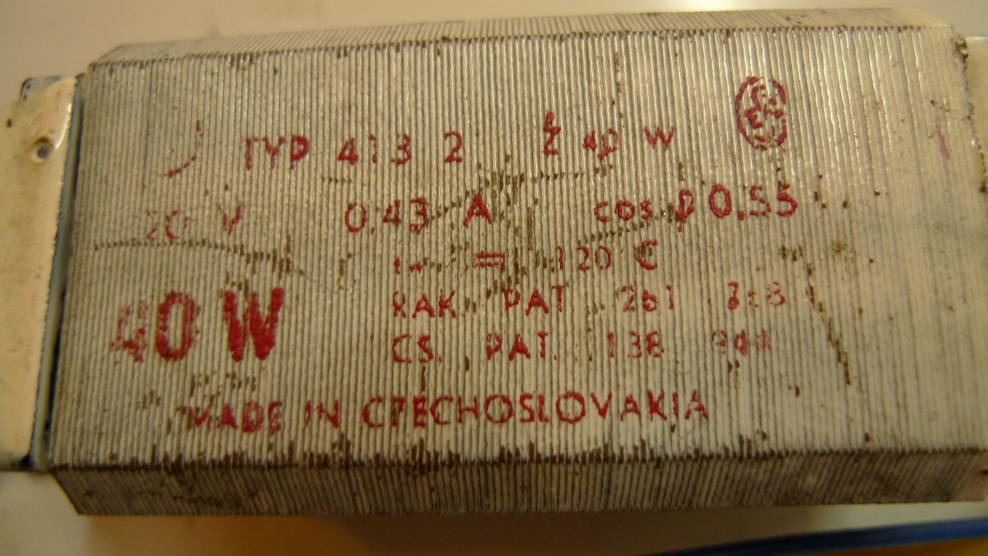

#11 Příspěvek od lopez »
No skôr ako zmeráš prúd sa dobre mrkni čo je tam napísané. Niekedy to šetrí čas aj robotu....
Na tej 40W máš 0.43A
Ja som len tak v rýchlosti našiel 20W a je tam vyrazené 0.37A
