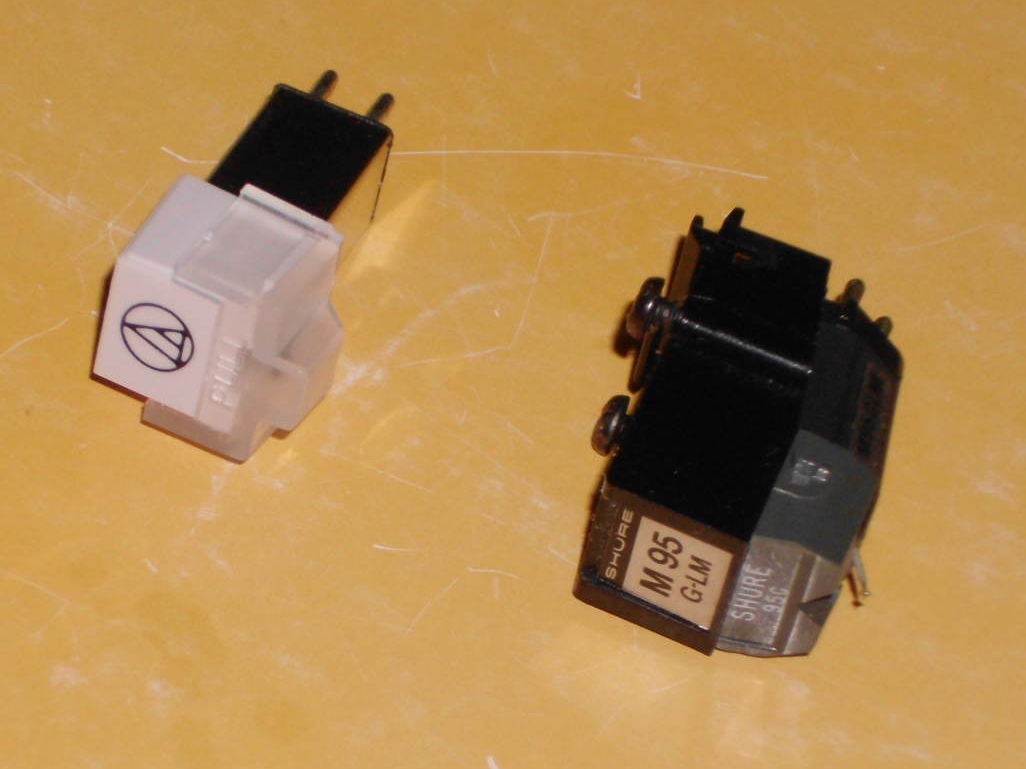

K fotu - ta bezejmenná mi připomíná některou z přenosek Audio Technica, až na to, že postrádá plastovou část s držákem. Byla původně koupená do rezervy k přístroji AIWA PX-860 (raději bez komentáře, odloženo příbuznými). Našly by se k té Shure M95 G-LM nějaké informace?

Ta vlevo je Audio Technica, nejspíš pro uchycení "P-Mount", používané u značkových gramofonů nižších cenových kategorií.
Tady je něco o té šurce:
http://audiokarma.org/forums/index.php?threads/shure-m95-what-do-i-have.402663/
Nějaké speciální uchycení pro spotřební gramofony Dual.
Chvějka N95G je kulový hrot, malá svislá síla 12,5 mN.

Možná Dual, možná Europhon, už si to nepamatuju. Vím jen, že jsem to ve dvoře tahal z klece s úmyslem zachránit aspoň něco, skříň přístroje už byla poničená. V MC600Q pochopitelně netestováno (přednost dostane ta AT91).

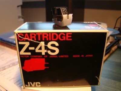

Trochu to tu oživím. MC600Q jsem úspěšně rozběhal a teď si nevím rady co s přenoskou.
Teď je tam Shure M95ED-D s kterou jsem to gramo dostal. Jenže v jakém stavu hrot je nevím. Při hraní je hodně výšek a sykavek. V krabičce mám ještě JVC Z4S, ta ale potřebuje novou jehlu. Ta co tam je, je utopená v plastu, asi dostala pěknou ránu.
Mám zkusit nový hrot do Shure nebo JVC? Nebo raděj koupit nějakou novou z těch co tu byly doporučené OM5, OM10, AT95E, M92e?
Příspěvky: 9697
#60 Příspěvek od konosuke »
Pokud se sežene origoš hrot (ne jeho východoasijská či mexická imitace) není důvod nepokračovat, vyjde to levnějc než komplet nová přenoska, Shure bude tak o řád vyšší než JVC ačkoli recenze pramení z typu M75ES u nás dříve dostupná (M95 jsem neměl).
No a při dostatku oběživa...Ortofon OM B10, AT95 - návrhů zde padlo již několik.
