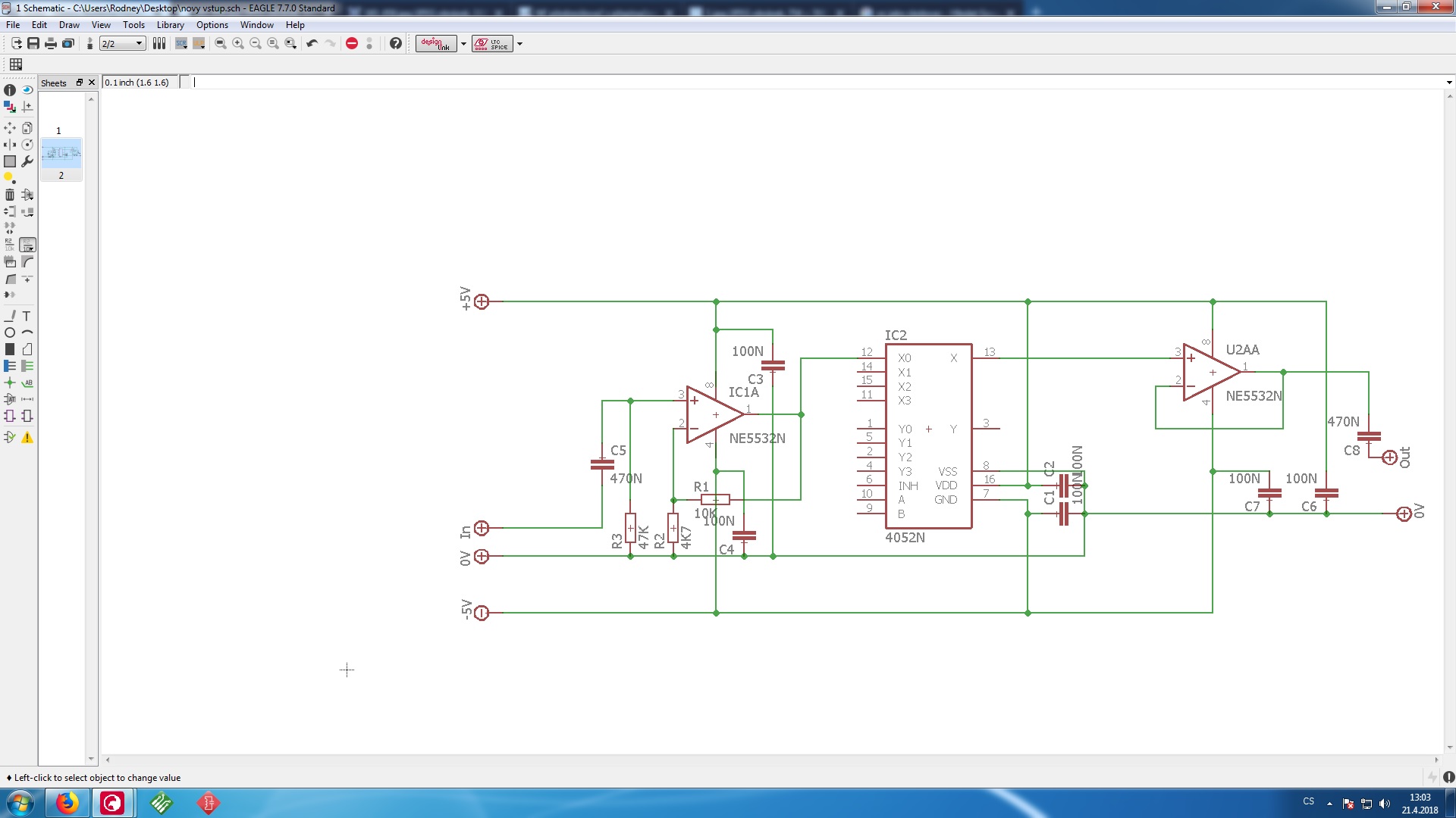

Takže asi tak. Ještě se zeptám kolem 4052 a tím myslím vstup a výstup IO použít vazební kapacity nebo to můžu nechat podle schématu?

Vazební kapacity "kolem" 4052 nejsou třeba. Ale chybí tam ten "zatěžovací" odpor na výstupu X, o kterém jsem psal výše. Takhle by to moc nefungovalo. Výstup U2AA by měl jít do uzlu R13/R15/R18, ne na vazební kapacitu a výstup.

Takže odstranit C8 a vystup X zatížít plácnu třeba odporem 4K7 k nule?
Výstup U2AA měl jít do uzlu R13/R15/R18 akorat tam přibil právě C8 který pujde pryč.
Příspěvky: 14453
#53 Příspěvek od masar »
Ano. :wink:
