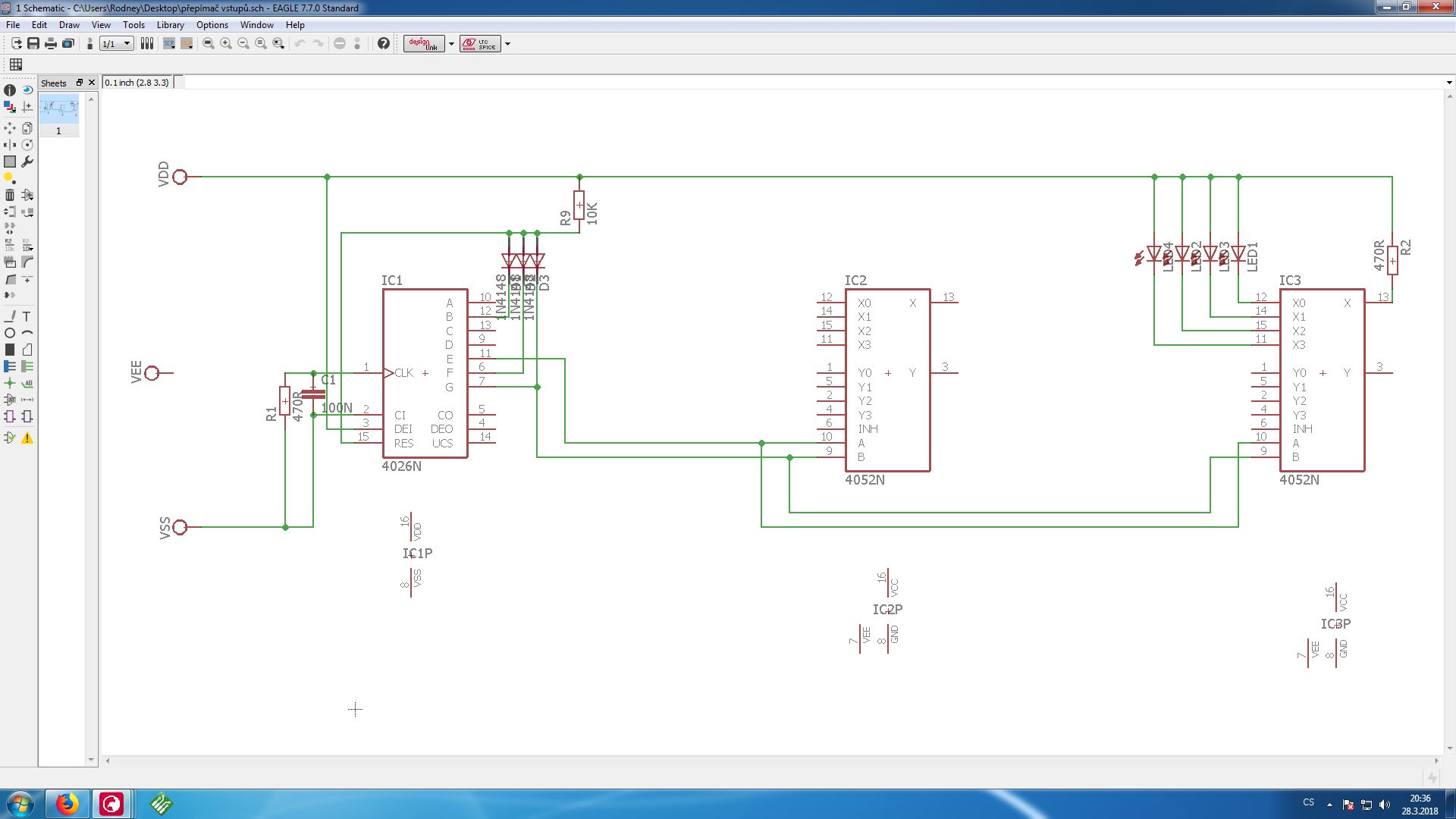

Dobrý den, řeším problém pro někoho možná blbost.
Stavím zesilovač s přepínačem vstupů budu používat IO v názvu vlákna. Otázkou se mi nabízí napájet symetricky nebo nesymetricky? Nesymetrický zdroj pro mě není problém ten už je na světě. Horší by to bylo s napájením symetrickým. Která z variant by byla pro provoz výhodnější? K mé smůle trafo které použiji k napájení má už přimotaný sekundár a další vinutí tam již nedostanu.Takže kdyby padla volba na zdroj symetrický jaké řešení by bylo nejreálnější? První nápady byli odporový dělič a různé možné laborování s umělým středem. Toto asi nebude nejlepší cestou tak jsem začal přemýšlet nad cestou viz třeba http://ok1ike.c-a-v.com/soubory/nasobice.htm No pro představu tu přikladám rozpracované schéma.
(124.85 KiB) Staženo 335 x
Naposledy upravil(a) Rodney84 dne 28 bře 2018, 21:10, celkem upraveno 1 x.

#2 Příspěvek od ok1hga »
dej sem schéma toho tvého zesilovače . . .
. . . co to vlastně stavíš ?

#3 Příspěvek od Rodney84 »
moment řeším přílohu

Příspěvky: 35016
#5 Příspěvek od EKKAR »
Dej si tam ICL7660 - http://pdf1.alldatasheet.com/datasheet- ... 60CSA.html . Na těch pár mA co bude potřebovat ten přepínač to bude bohatě stačit ...

#7 Příspěvek od ZdenekHQ »
To je mor návrhových systémů ten chaos mezi jednotlivými VCC,VDD,VSS,VEE,GND atd. Pak se v tom ztratíš a najdeš to, až osadíš DPS. V lepším případě to bude hlásit zkrat napájení.
Já to všechno skrytý napájení z knihoven vyházel a dal to natvrdo jako vývody. A otrocky to kontroluju, protože bůhví, kdo tvořil tu knihovnu a jakej tam dal symbol...
Příspěvky: 14453
#8 Příspěvek od masar »
Ty LED svítit nebudou. Ani o mrskutě ne... :wink:
Příspěvky: 35016
#9 Příspěvek od EKKAR »
Má praudu, přecedo. A dokonce 2x.
Poprvé proto, že 4052 přes sebe nedokáže převést dostatek proudu, je to jen napěťovej převodník s poměrně vysokým interním odporem "sepnutýho" kanálu přepínače - má řádově stovky ohmů. V porovnání s 10kΩ imprdelancí jako minimem pro běžný akustický vedení signálu je ten odpor kanálu zanedbatelnej, ale i 2mA pro nízkopříkonovou LEDku pro něj budou likvidační. ALE neměl by bejt problém tam zapojit obyčejný hradlo v roli "posilovače" - klidně i invertující a tudíž zapojený proti opačný šíně napájení, nebo se zamění úroveň přivedená na společnej vývod daný sekce 4052, ale to hradlo svým výstupem už LEDku každopádně utáhne - obzvlášť pokud se použije verze "budič sběrnice". Anebo prostej a jednoduchej tranzistor ve spínacím režimu ...
A podruhý proto, že navíc v tom schématu je chyba - společnej vývod "X" sekce máš na kladným pólu napájení - a anody LEDek taky ...

#10 Příspěvek od ZdenekHQ »
I kdyby v tom čipu byly jazýčkový relé, tak to svítit nebude... :D
Příspěvky: 35016
#11 Příspěvek od EKKAR »
Právě - toho, že "společný X" má na + Unap jsem si všimnul pozdějc - a postnout jako změnu už jsem to nestihnul před tebou ...

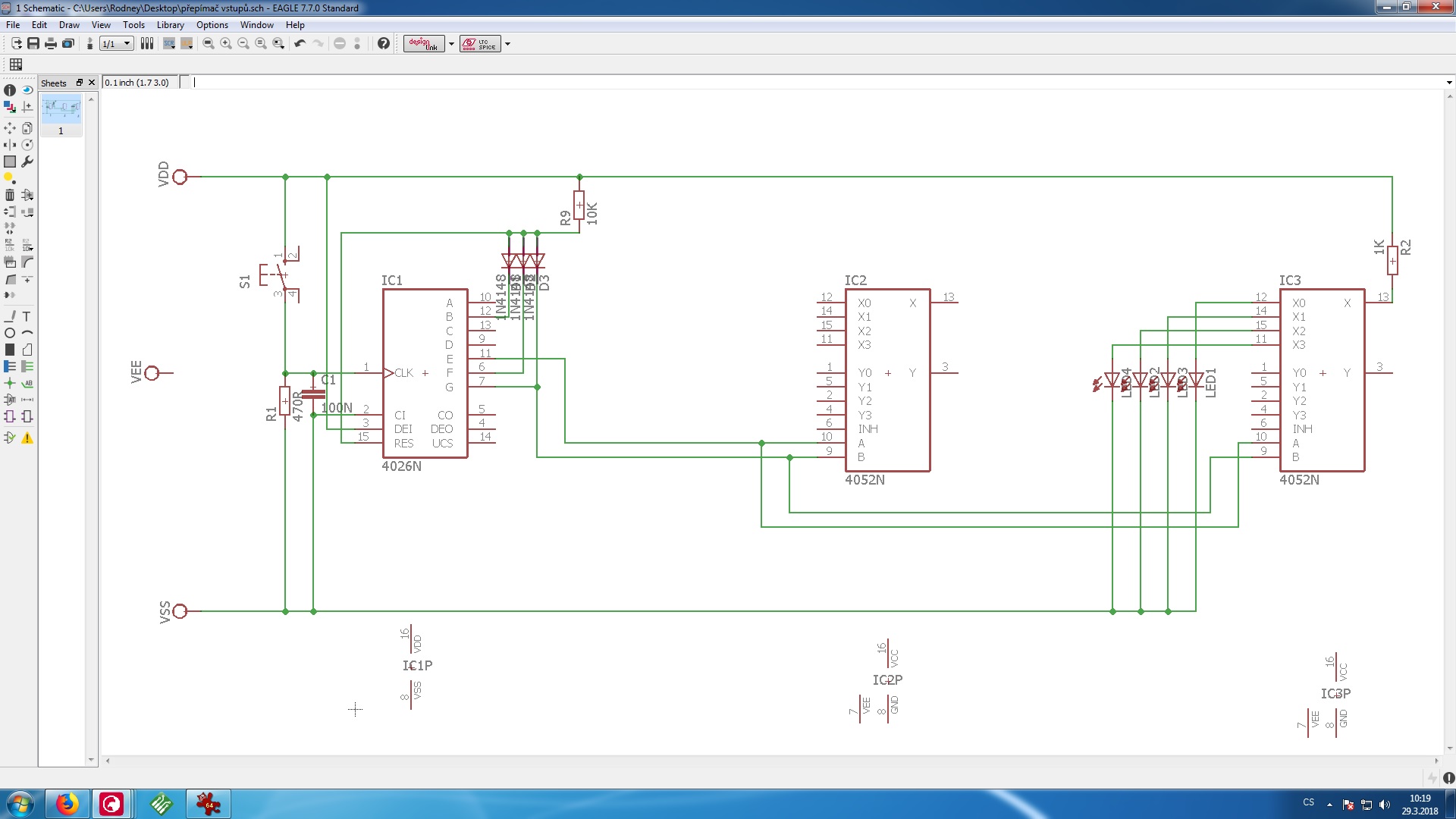

#12 Příspěvek od Rodney84 »
Schéma jsem přepracoval zatím jen lehce. LEDky byly fakt blbě njn malované na rychlo. Pravdou je že jsem obkresloval bastl z nepajivého pole tam LED svítí. V poli to mám zatím napájené z 9V baterie. Jediné co jsem řešil je jestli napájet symetricky nebo stačí nesymetricky nu hlavně ten který bude složit jako přepínač vstupů.
(231.62 KiB) Staženo 228 x

#13 Příspěvek od Atlan »
Ked to chces na audio siganl pouzi symetricke napajanie, to icl66 moze rusit.
Alebo vytvor symetriu operakom a virtualny stred pouzi ako gnd pre signal.

#14 Příspěvek od samec »
Alebo polvlny usmernovac a dvojnasobne filtracne kapacity. Stabilizator to nasledne bezpecne vyfiltruje.
