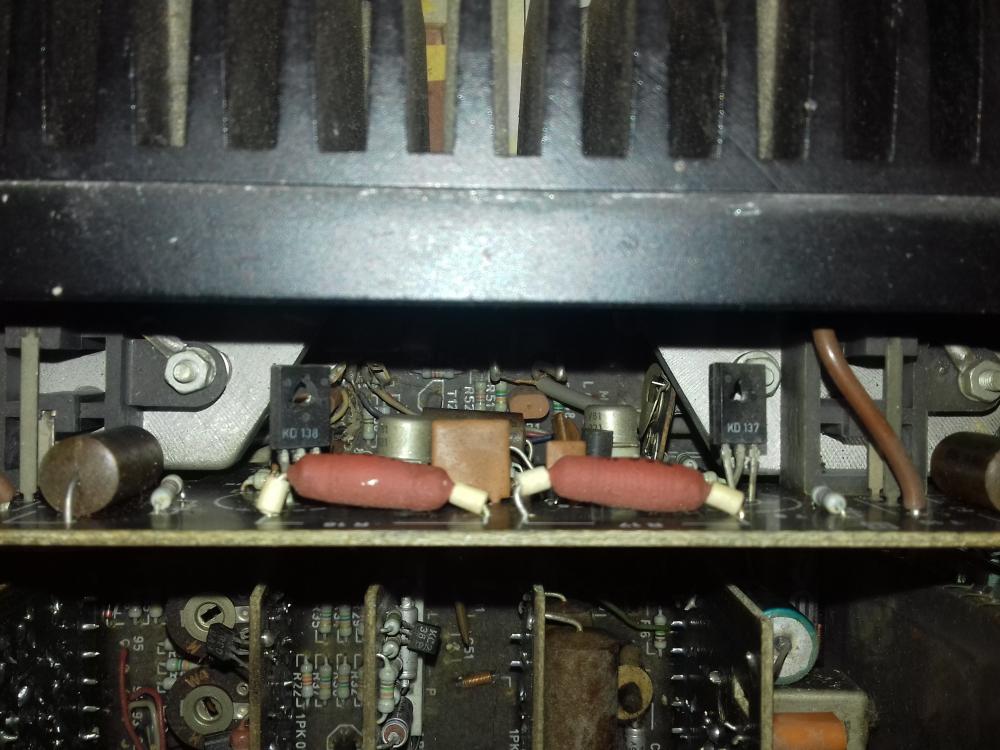

Tak jo dneska mi kamarád půjčil svojí 820 a dovolil mi abych si to poměřil a vyzkoušel moduly.
Tedy napájení pro moduly C1 E F je 13.20V je tam samozřejmě úbytek na tranzistoru a odporu v sérii.
Dále jsem zjistil, že AFC nefunguje, nebo se chová stejně Doladí, rozjede stále dokola.
ikdyž dám jeho modul C1 do mého přijímače. Opačně to funguje ale také žádná sláva.
Originál prasárna, nebo jen prasárna ?

Ta prasárna bude origoš, celkově ten tišťák vypadá, jak kdyby ho osazovali v Číně.
