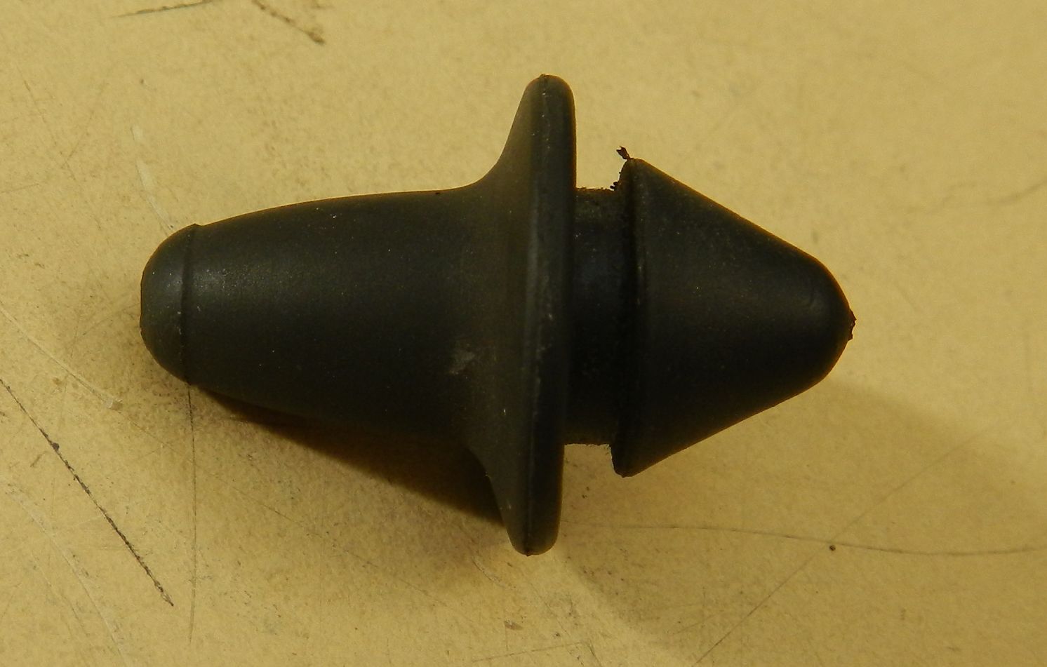

Vrátím se úplně na začátek vlákna (kybl) k těm nožičkám:-)
V Tesle jsme vyráběli spoustu jednoučelových měřáků a přípravků do výroby. Co kus to originál. K těm co "topily" se dávali gumové nožky vysoké 20mm. Po dobrých zkušenostech se pak dávali na všechno. Dokonce i na naše fušky (kopírovali se ve velkém NC 440 včetně ramínka v temně červeném eloxu a americké hlavy Tapmatic)
Na ty nohy se používal díl ze škodovek 113-791 801 z řady 105-120.
Dá se to dodnes koupit.
