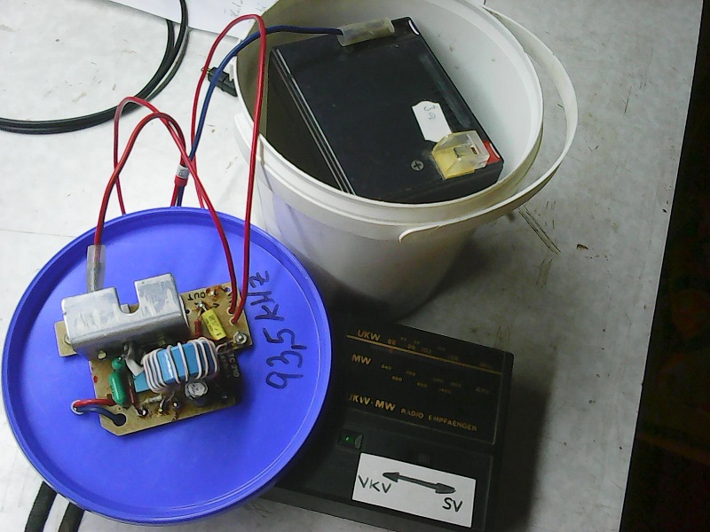

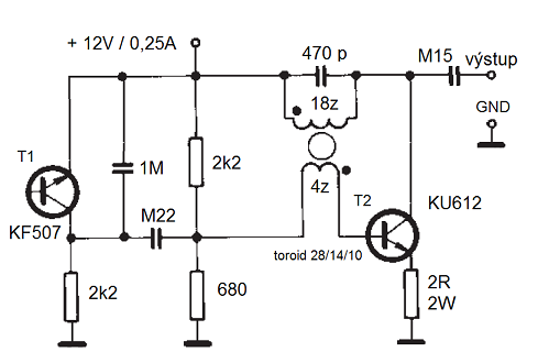

Nějak to usnulo, tak přidám ověřené řešení, o kterém jsem se zmínil na první straně téo debaty.
Generátor hledací soupravy je napájený z vyhozené baterky z UPS-ky, při jeho spotřebě stačí na několik hodin provozu, zapíná se jen nastrčením fastonu. Vejde se akorát do kyblíku od jogurtu - ten má držátko na přenášení a dá se postavit i do výkopu.
Toroid je z PFC části nějakého PC zdroje. Vinutí je Cu drátem cca 0,5 mm s PVC izolací (z UTP kabelu - viz obr.). Tranzistor KU612 i s chladičem je z oravského TVP, při provozu je jen vlažný.
Střední kmitočet generátoru je 93,5 kHz, je modulovaný asi 800Hz (lavinový generátor T1), takže harmonické násobky jsou dobře slyšet na DV i SV.
Jako detektor bezvadně funguje stařičký japan-tranzistorák s feritkou - nemá DV pásmo, ale na SV funguje líp (citlivější a ostřejší zaměření), než bratislavské dreky s pásmem DV.
Při hledání se využívá toho, že feritová anténa má ostré minimum příjmu, když její osa míří ke zdroji zdroj elmag. pole.
Hledaný kabel se napojí na vývod generátoru a GND se uzemní přes kovový prut anebo nezapojí - obvykle stačí jen kyblík postavit ve výkopu na zem.
Tranzistorák, naladěný na některou harmonickou (v mém případě 654 kHz) se drží tak, aby osa feritky mířila svisle k zemi. Po trase, kudy vede kabel, je přijímač potichu - všude jinde kolem je slyšet modulace (hlasitý bordel), co produkuje rozmítaný generátor... Tak se dá cik-cak křižováním určit trasa kabelu s cca 5 - 20 cm přesností - tak úzké je "pásmo ticha" nad kabelem. S rostoucí vzdáleností od místa připojení generátoru se mírně rozšiřuje.
