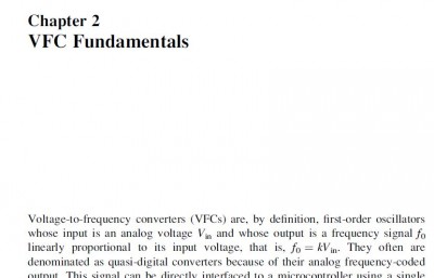

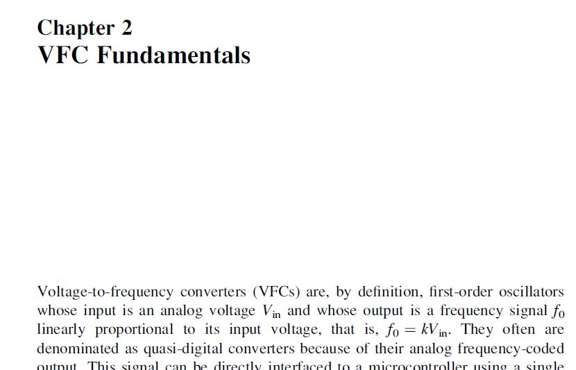

EKKAR:
Chybu myslím v popisu panelu.
Mám tam VCF converter.
Má být VFC - Voltage Frequency Converter. :nevim:
#47 Příspěvek od EKKAR »
Voltage Control Frequency Converter = napětím řízenej převodník frekvence - kde máš tu chybu?
beny66ka
Příspěvky: 389
Registrován: 12 zář 2015, 00:00
#48 Příspěvek od beny66ka »
Obvykle se v literatuře používá VFC.
