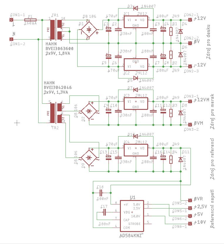

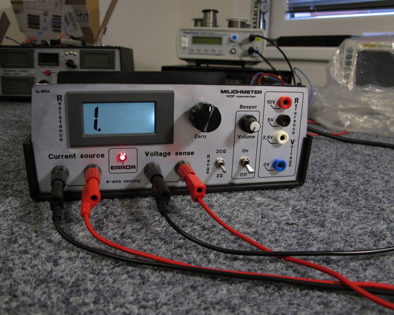

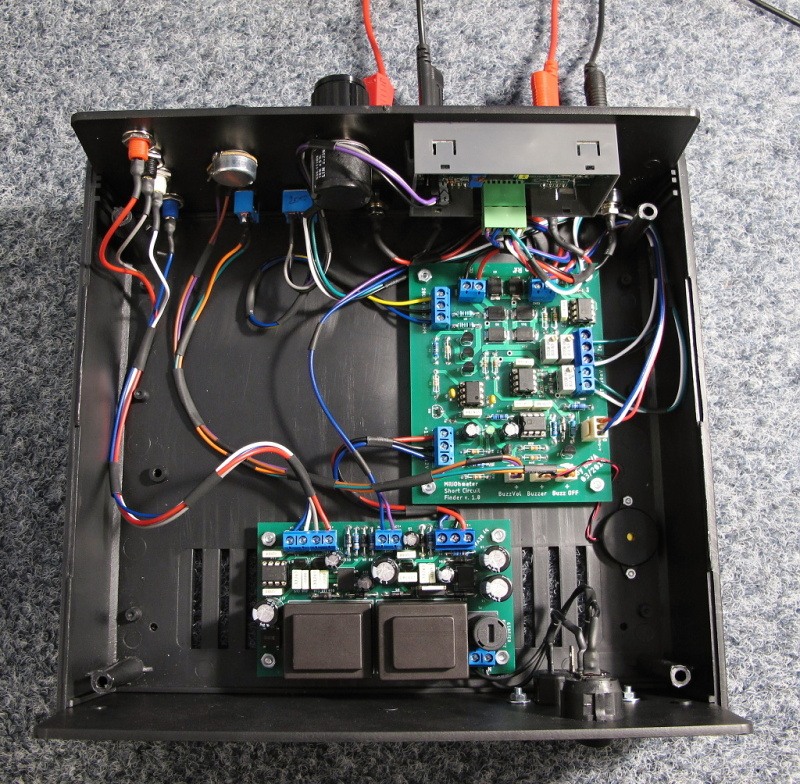

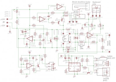

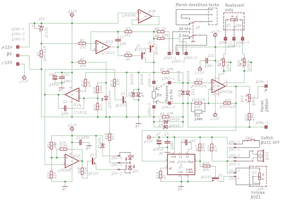

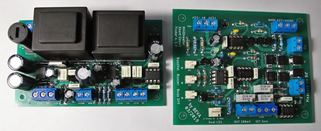

Já v poslední době několikrát a tak jsem se rozhodnul postavit si milohmetr který hodně pomůže.
Co jsem postavil a jak se s tím pracuje jsem hodil do videa tady:
https://youtu.be/rWK_ZGgeedA
Dávám i pár fotek. Dokumentaci v Eagle již nejde přiložit, protože je tady limit 5ti příloh.
Pokud bude zájem, dokumentaci dám v jiném příspěvku.
