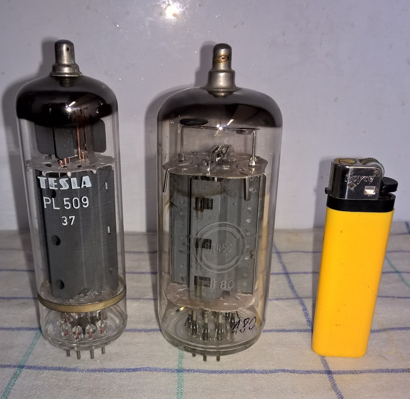

2x PL509 - můžou vznikat problémy se zakmitáváním, nebo raději - budu se opakovat, viz výše, jednu ruskou 6P45S a " fertig"!
Obrázek
Opravil jsem svůj příspěvěk na straně 2. :oops:

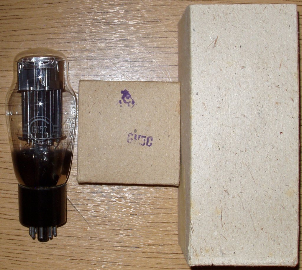

Tohle by nemohlo být?

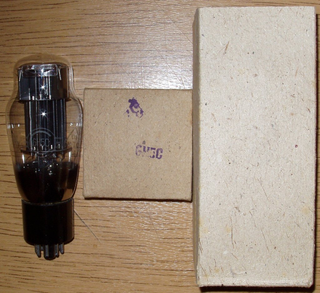

Je to 6N5S, pro zesilování se to moc nehodí, jsou to údajně výkonné regulační triody, tedy pro mě dost nahovno.

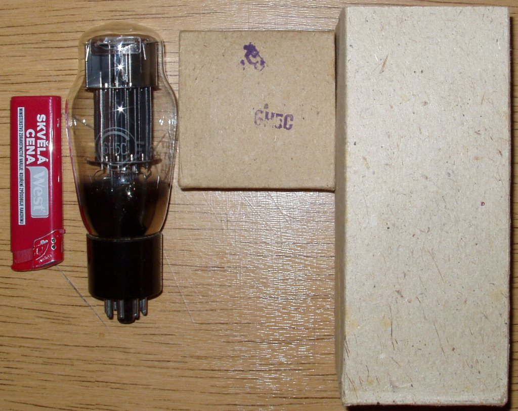

Mám dvě, nepoužité a v původním balení, ročník 1963 obě dvě. Jedna leden, druhá, vyfocená říjen.
Ten zapalovač je "běžné" velikosti. Patice je klasický oktál z docela kvalitního bakelitu, krabice je původní sovětská.
Buď neumím u Franka hledat, anebo jsem nenašel datasheet.
Možná, že mám někde odložený původní lístek, co Sověti vkládali do skoro každé krabičky, ale jistý si tím nejsem.
Někde bych měl mít dva kusy EC360, nepoužité z podobného důvodu, jak výše uvedeno, k zesilování se nehodí :D

Ty jsou vhodné na malé úbytky regulátoru, tak do 200V, při 500V anoda-katoda je nezavřeš :)
Na to je lepší tetroda, která vystačí s malým plovoucím Ug2.
#57 Příspěvek od sinclair »
Asi jo, je to kompletně oprásknutá výkonová duotrioda původně od RCA.
Původně mě asi nalákalo těch 13W na systém, ale až pak jsem zjistil ten zpropadený zesilovací činitel :D
Ty EC360 to totiž mají dost podobně, tak proto tu ještě leží nepoužité :D
