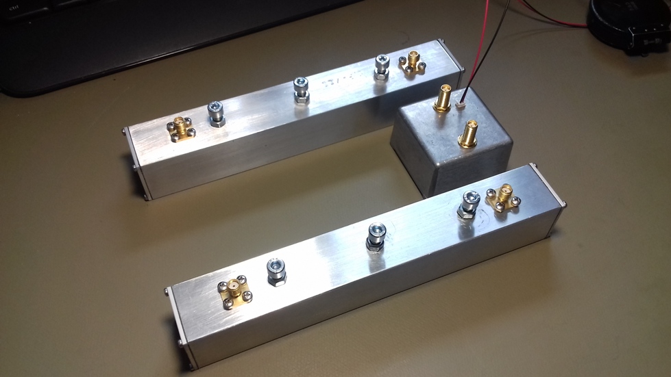

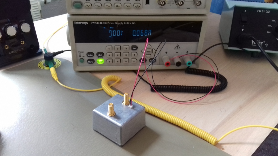

Sestavenej a zakrabičkovanej MF zes do 8GHz (W.F. 3.7G) + 2x combline
už to pomalu skládám dohromady

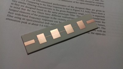

Mam tu nakoupenou tabuli Rogerse a připravuji bowtie LPF

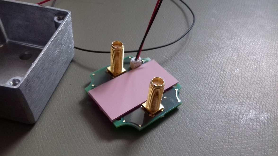

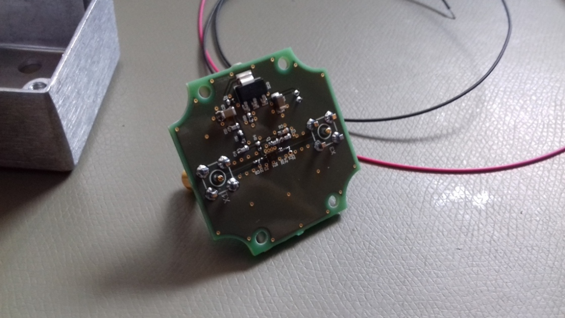

Detaily zesilovače. To růžové je gapfiller za účelem lepšího odvodu tepla z LNA a stabilizátoru > nížší šumové číslo a lepší teplotní stabilita

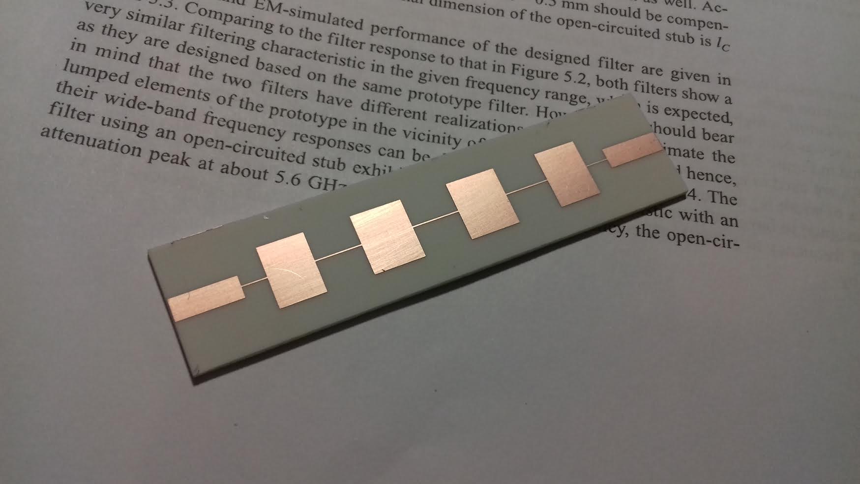

@Celeron tohle by měl být takový docela dost kvalitní Rogers, ale nejsem si úplně jistý materiálem, Er mi nějak nesedí podle LCR metru. Ten obdelníček co tam vidíš vyjde asi na 50 korun.
Záleží na požadavcích, třeba takový filtr na FR4 prostě neuděláš, byl by z toho kmitočtově závislý útlumový článek, potřebuješ jakost.
Ale třeba zesilovač na FR4 celkem jde i na 4GHz akorát když tam budeš mít delší spoje, mužeš se rozloučit s pár dB, proto to táhnu max 1cm po PCB a hned skočím do SMA a ven s tím.

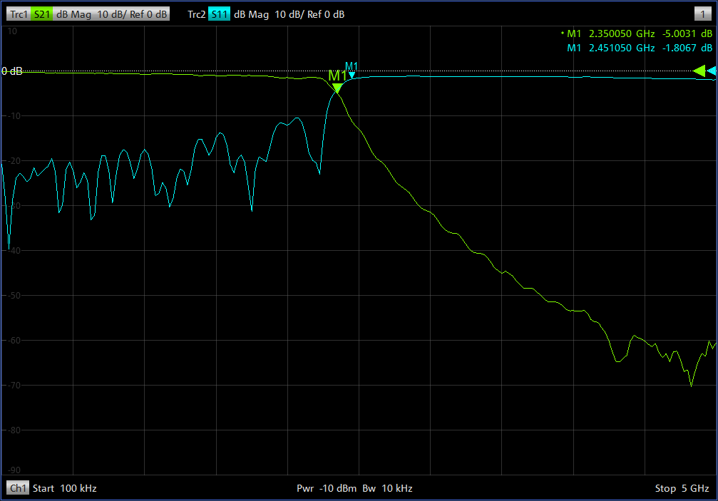

@Danhard
Šumově je to perfektní.
Lumped rezonátory nechci. Sice by byla větší strmost ale asi víš jakou mají nepěknou vlastnost.

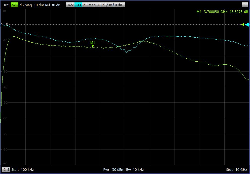

No řekl bych že na první pokus mega luxus ! Dokonce to odpovídá i Er naměřenýmu LCR metrem, takže to uplně nebude ten matroš co mi říkali že asi je. Pokles přenosu v propustným pásmu je zpusobenej zase měřícíma káblama, takže realita je kolem 0.5dB.
Hrozně mě pobavily Indické články na netu kde podobný filtry nedesignovali a pak přeměřili, simulace i měření se uplně rozešly. v nepropustným pásmu to lítalo od 2 do 5ti dB útlumu. V propustném pásmu měli propady o 3dB a v závěru napsali jak se jim filtr moc povedl. To bylo tak Indické až se mi z toho chtělo smát. Indové jsou hold takoví. Vytlačí bobek a pak se tím hrozně chlubí. V minulé práci jsme s nimi spolupracovali. Několik Indů se pul roku věnovalo stejnosměrnýmu motorku a výsledkem celý práce bylo že zjistili že otáčky toho motorku jsou skoro přímo úměrné přivedenému napětí.

Doladěno na 3GHz cutoff, ještě se pokusím zvednout strmost
