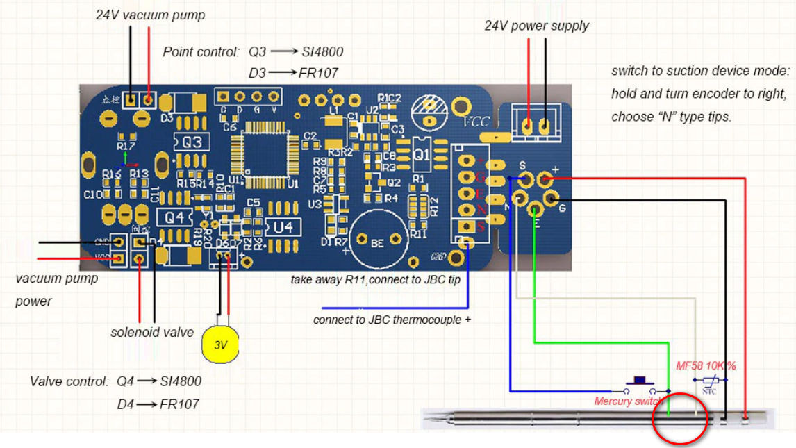

Tenhel nákres je už lepší https://www.aliexpress.com/item/32671794436.html
Update: Třikrát sláva, už žhavím. Musela ale nastat modifikace ručky, přesněji toho otvoru kam se sune hrot. Hloubka byla nedostatečná takže plus mělo kontakt na hraně prstence a další kontakt na tom byl podobně. Takže odchlípnout kontakty ven a vrtákem pomalu a opatrně prohloubit otvor. Je dobré si udělat čárku na hrotu a sledovat o kolik to už zajelo aby se nepoškodil vrtaný díl. Pozitivní na celé události je že mám tak přepájenu kabeláž což bylo stejně žádoucí, čínské dítě to v garáži odfláklo.
