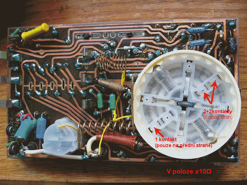

sinclair píše:...Co teď zrovna nezvládám, je oprava krásné PU120. Ve snaze vyčistit hlavní přepínač, jsem si blbec nepoznačil výchozí polohy obou stran rotorů přepínače a jsem teď v prdeli..
Sestavit obě části do správné polohy nevyžaduje mnoho přemýšlení. Asi jsi přepracován... :wink:

Asi jo. Už jsem se v tom hrozně zamotal. A navíc si nejsem ani jistej, jestli jsem nepřehodil oba rotory mezi sebou. Druhou PU120 se mi otvírat nechce, neb je ještě z výroby zaplombovaná a nerad bych dojebal ještě i tu :D
Jaroslave, budu opravdu a bez ironie rád, když mi s tím pomůžete.
Díky.

Na vyfocené straně (zadní) má rotor jen dva posuvné kontakty (na obrázku jsou oba na cca 14.hod.).
Na opačné straně desky ("přední") je rotor umístěm zrcadlově, tzn., že má stejnolehle umístěné také dva posuvné kontakty a na opačném konci (t.j. na cca20.hod.) blíže k okraji třetí posuvný kontakt.
Na obrázku je přepínač v pozici x10Ω.
Ale na to skutečně stačí jen schema... :wink:

Moc díky.
Část problému je taky v tom, že jsem si nepoznačil výchozí polohu knoflíku přepínače. Vždycky, když jsem to při čištění rozdělával, tak jsem to automaticky dával na největší ss rozsah, tj. 300V, ale mám dojem, že jsem knoflík přetočil o 180°.
Ten pomocný spínač na boku z druhé strany, spíná skutečně jen v poloze beta?

No zřejmě i v pozici o 180° otočené, t.j. 30V, ale "na funkci to vliv nemá"...
:wink:
Identifikovat polohu knoflíku je problém?

Na fotce je přesně ten typ, co mám rozdělaný, tj. s průsvitnými rotory, pertinaxovými trimry, TR161, TR191 a KA261 na místě KA501, která je ve starších. Na tom mém je letopočet 1978.
Podle rozpisky v návodu mají být obě diody GAZ51. Máte to tam taky tak? S jednou běžnou Si diodou?
Celkem pěkně se mi povedlo na A4 oskenovat schéma i rozpisku, kam to pověsit?

Jaroslave, mohl bych poprosit o fotku i z opačné strany?

Ta fotka pochází z jiného vlákna na EB. Svoji PU120-tku zatím nemám k dispozici.

Ale skutečně je na tom schematu vidět vše, na každé straně spoje jsou dvě dráhy kontaktů, dá se snadno rozlišit, která je která a která má zdvojený pár kontaktů.

Svoji PU120 jsem musel při příležitosti focení opravit. Fotky jsem umístil do tohoto vlákna.
