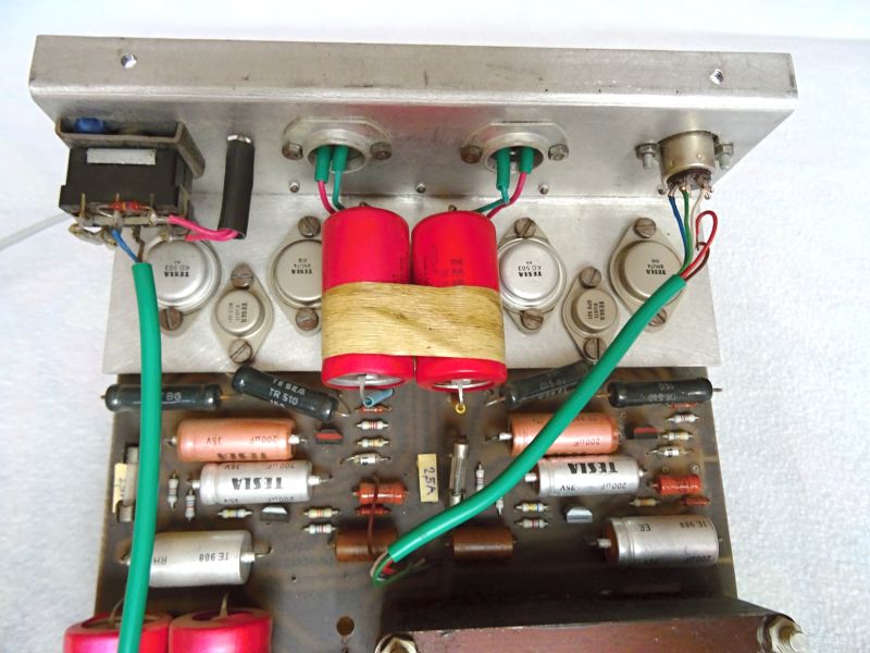

#56 Příspěvek od sinclair »
Milane, cos touhle fotkou chtěl říci?
Ten šestej tranzistor a hrstka dalších zbytečných součástek jsou kde?
Opravdu pěkná práce teda, tenhle konkrétní TW120.
Nebyl by to jediný TW120, ve kterém byly provedený úpravy, užitečných a za pár korun bylo několik. Jedna z hodně užitečných byla třeba ta, aby nestíněné vstupy s impedancí přes 100kOhm nezůstávaly na plastovém DIN sedmikolíku v luftě a aby byly už u T1 ošetřený proti vf.
Takhle to uvnitř udělat v mládí já, styděl bych se. Můj učitel i můj strýc radiomechanik, vyučený v Telegrafii, by mi nejspíš dali za podobnou práci po hubě.
Václave, já se tady ale neprsím žádnými převratnými vylepšeními a neshazuju prácu jiných lidí, třeba i jenom s tou trafopájkou a vidlema za dveřma.
Je tudíž naprosto irelevantní, co si zrovna Ty myslíš o obsahu mé hlavy.

#57 Příspěvek od danhard »
Milan chtěl asi naznačit, že se v TW120 musely některé odpory radikálně změnit, proti návrhu Mistra Jandy, aby to pořádně hrálo do specifikovaných 4R.
Mistru Jandovi se asi zadřelo logáro a jeho StB dohlížitel Pražan mu nechtěl kapitalistickou kalkulačku půjčit, když nebyl pořádně prověřenej.
Na výstavy do Mnichova už pak jezdili spolu :)

#59 Příspěvek od sinclair »
Odpory z původní hodnoty 2x270R bylo nutný měnit za menší jen v těch případech, kdy byl pnp koncák 6NU74 s mizernou betou a KD607 s mizernou betou taktéž. V návodu je o tom opatrná zmínka.
Chytřejší vidláci s trafopájkama ale osazovali o dvacku dražší 7NU74 plus KD503 z fabriky - viz ilustrační obrázek :D
Díky tomu mohly zůstat únosně topící, předepsanými mezerami kastle uvětratelné dvouwattové, drátové odpory TR636/TR506 2x270R.
Pokud ale někdo nakoupil laciný odpad u Sedláčka na rožnovské křižovatce, musel holt hodnoty odporů i jejich zatížitelnost měnit.
Naprosto běžný, bastlířský postup, včetně nastavování symetrické limitace, pokud někdo chtěl i o trochu víc, než 60W/4R, nebo aspoň z daného materiálu vyšťouchat co nejvíc.
Co je na tomhle tak zvláštního, nebo špatně ???
