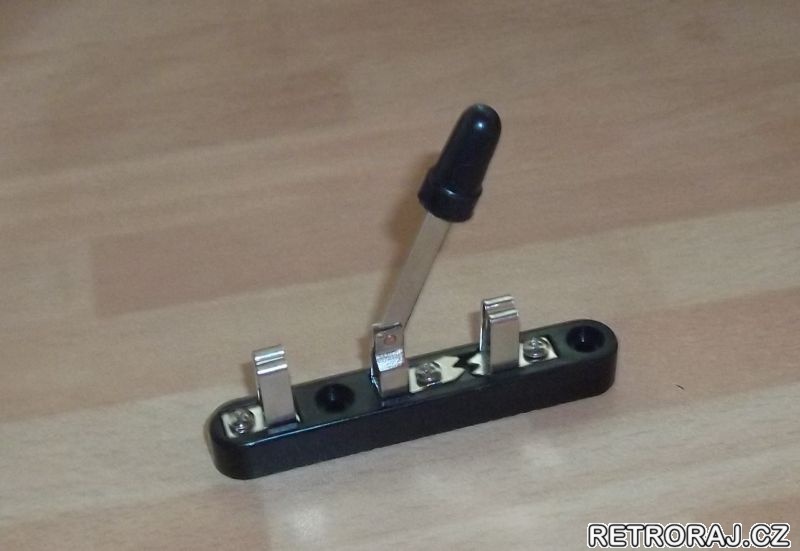

Taky se k ochraně za bouřky používal jednoduchý spínač, který měl na sobě jiskřiště. Obyčejně se montoval mezi okenní křídla u kastlových oken: http://www.retroraj.cz/shop/index.php?s ... osid=73579
Před bouřkou stačí přesunutím páčky propojit anténu přímo s uzemněním a tím zároveň odpojit vstup rádia.

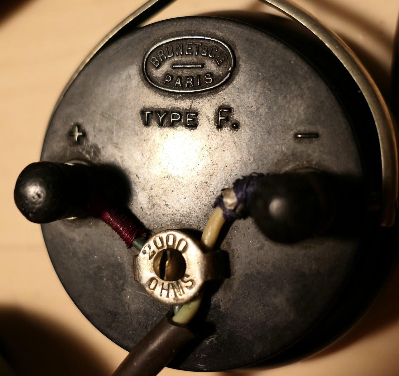

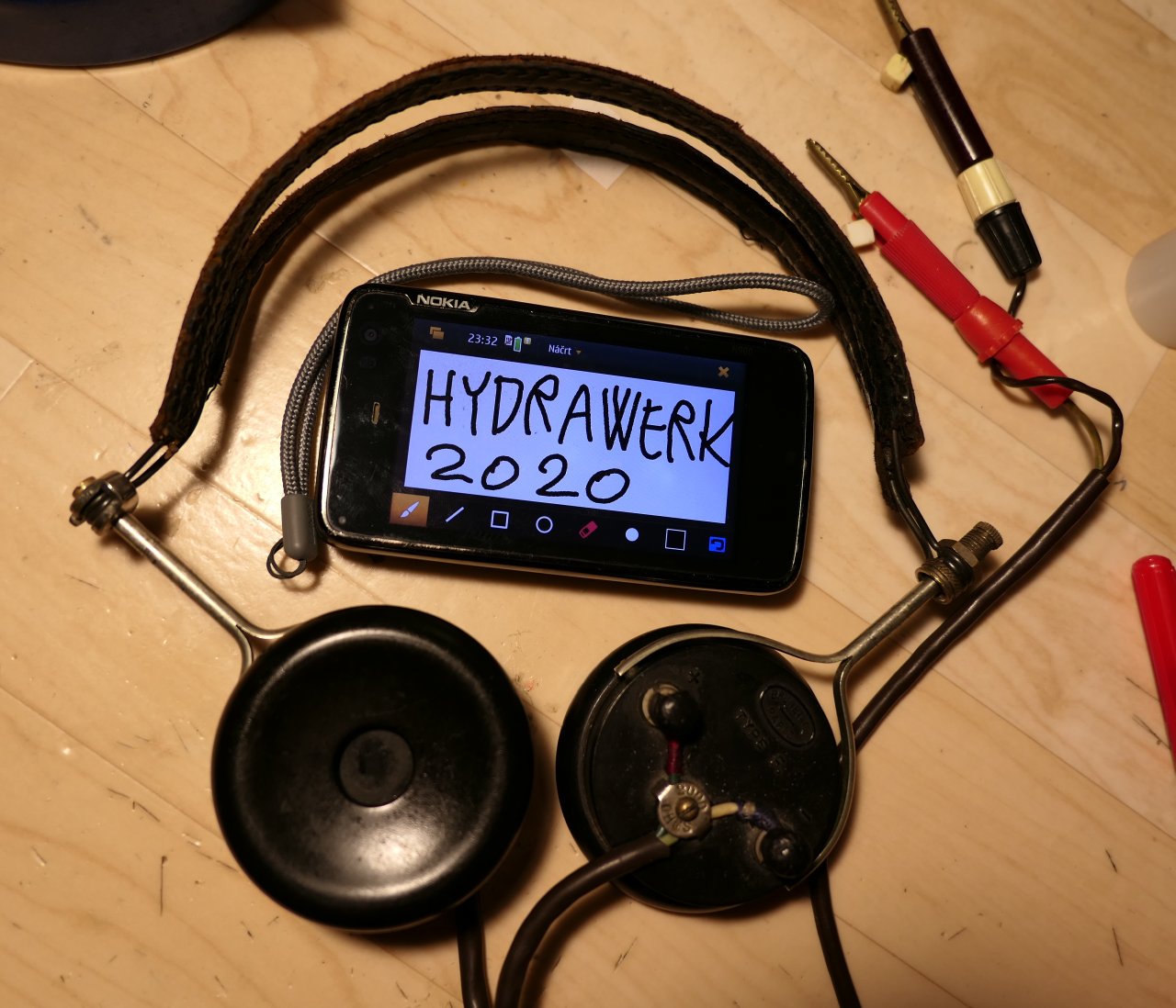

EKKAR píše: ale narazil jsem na nedostatek vysokoimprdelančních sluchátek
Jo, ty se dnes blbě shání... Do kterýho roku se vůbec vyráběly?? 1990? Osobně mám model Brunet & Cie type F. Prej jsou staré. Asi dědictví po pradědovi. Zná je někdo? https://www.radiomuseum.org/r/brunet_ec ... ype_f.html
Naštěstí se tehdy vyráběly s životností nafurt, takže jsem je zrovna vyzkoušel pomocí nf generátoru a fungujou i po cca 90 letech.
OK, takže před stavbou krystalky doporučuji pořídit nějaký NF zesilovač aspoň na běžná sluchátka, třeba s LM386.
