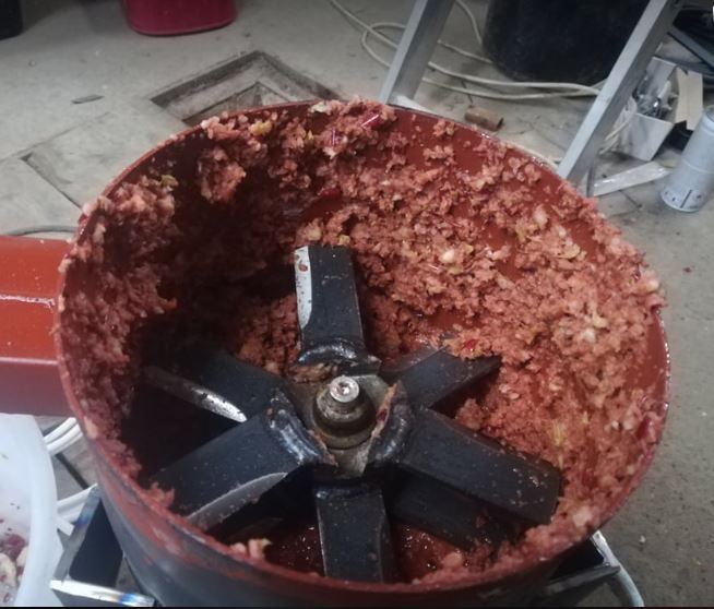

Chlapi tak tu je výsledok. je to perfektné!!! excelentné!! drť je akurát a pošrotovanie jedného kýbla trvalo 8 sekund. Som maximalne spokojny. Ani ten ogrinal tak nebežal. ďakujem za rady. Bez vás by som to nedokázal. ešte raz veľká vďaka ( to neplatí tým dvom prašatám). Ale ked budu chciet tak im zemiaky - brambory našrotujem.

No, podle mě to perfektní teda není. Matoliny by po jablkách neměly vůbec být v mlýnku ale až v lisu. Pomleté by vše mělo vytéct, společně se šťávou. A to hlavní, rozmrdalo to i s jadérkama, takže bude mošt nahořklý. Takže dobrý, to je trojka ale já bych tohle nedal ani na kvas. Všechny rozsekané stopky totiž nevykvasí ale vyhnijí a těkavé složky jsou pak v kořalce. Proto se jablka, hrušky krouhají a hrozny mačkají. Ale ... , každému po chuti.
Příspěvky: 10029
#50 Příspěvek od termit256 »
No tvl, tak jestli jsi s timhle spokojeny, tak to pak OK.
Druha pulka toho kyblu jablek je kde? Na strope? :-)

Tak este ze na tvojem nazory vu ec nezalezi. Lebo inac by si s teho udelal perpetum mobile. Mimochodom na obrazku je len špinave drtiace ustrojenstvo bez nasadenej násypky.

Ber to s humorem, jestli jsi s takovym vysledkem spokojeny, proc ne.
Kdyz uz bych takovy system delal, dal bych tam plochy disk s nozi, aby neposekane jabka nelitaly z te diry ven a posekana po cele mistnosti. Ale ten zas doma nejspis neudelas...

Ale udelám ale žádné neposekané jablkaneletaju ven z diry a posekane letaju do kybla. šak ti rikam že tam chýba násypka.

Kdybych měl krouhák s diskem páchat já, učuním ho z duralovýho disku prošroubovanýho Ms nebo spíš inox šroubama dejme tomu M6 až M8 chycenýma na nízkou kontramatku - jeden závit v disku, druhej v matce. Konce MÍRNĚ ohrotit, aby měly řeznou hranu. Vejšku hrotu nad plochou disku nanejvejš 1cm, víc by bylo spš na škodu. Umístění děr na šrouby spočítat tak, aby se disk dal rozumně vyvážit jak staticky, tak případně na vyvažovačce kol i dynamicky. Vycházím z toho, že placatej disk se snáz sežene jako výpalek z tlustýho plechu, s válcem je to horší - jak sehnat ho, tak i ubastlit. Osu disku uložit buď vodorovně, nebo šikmo a motor bokem s přenosem síly na hřídel disku jako u cirkulárky - řemenem. Disk zadeklovat, aby strouhaná hmota samozřejmě nelítala všude kolem, ale celý krytování učunit co nejjednodušejc demontovatelný kvůli čištění. Jestli si někdo myslí, že půlku jabka naraženou na strouhací zuby a seknutou tak, že ne a ne a nevypadne jednoduše vypláchne z krytu hadicí napojenou na vodovod, ať si to myslí dál - nepomůže ani "dospělá" Wap-ka. Takže nějaký klipsy, třmeny, šrouby i matice s "křídlovkovým" designem povolitelný holou rukou atd. S nebožtíkem fotrem jsme moštovali víc jak 20let, veškerý vybavení si táta bastlil sám - myčku ze starý plechový vany, šroťák, lis, filtrační "stolici" s rámkama potaženýma sítama a látkou nejrůznější "okatosti" až po hustej hadrovej filtr... Bohužel, táta je už dávno v pánu a kde je "jeho" vybavení ví možná tak akorát rohatej ...
