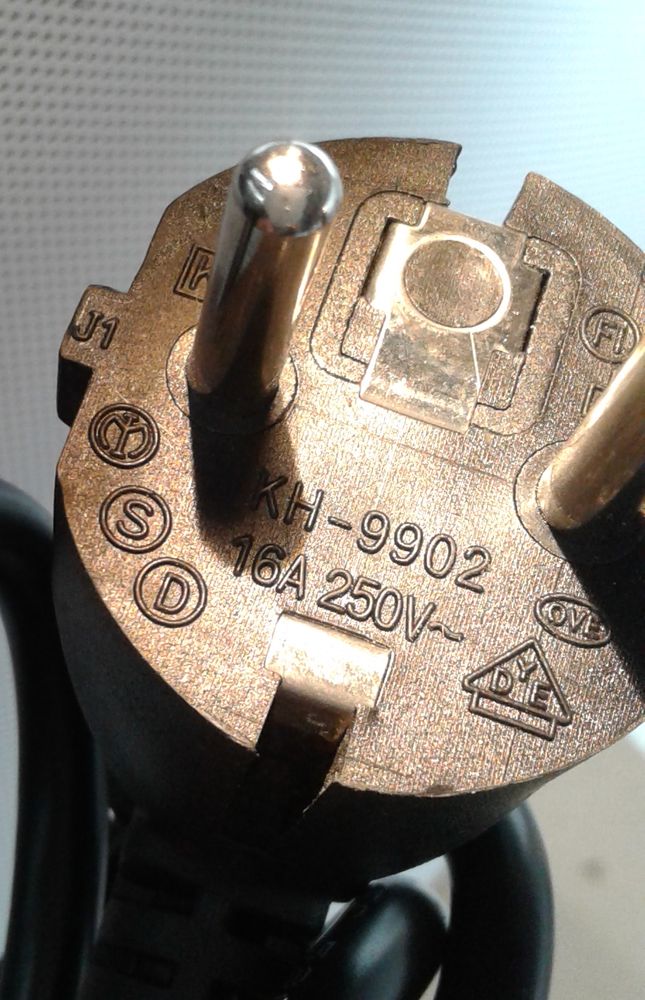

"Německé ESČ" (VDE) vypadá, pokud je mi známo, nějak takto. Na vidlici je ovšem "YDE". :D
Když tam ti €páni ty obrázky chtějí, tož na tom plastovém konci budou. Snad je máme namalované dobře.

A co je na te zastrcce vlastne spatne? Mi to prijde jako normalni nemecke provedeni.
judeware
Příspěvky: 2011
Bydliště: okres Písek
#52 Příspěvek od judeware »
Mravenečníku,
normální německé provedení bude mít značku VDE "vytištěnou" správně. Navíc příspěvatel ZVUK2000 nenapsal, jestli je to ke spotřebiči, který byl plánovaný zapojit v rajchu a byl koupený tamtéž. Spíš na to natrefil u přístroje v ČR a ihned bylo jasné, že s touto vidlicí to jaksi nepůjde.

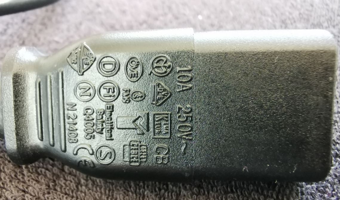

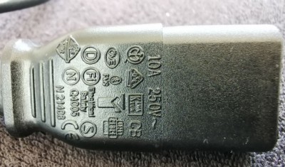

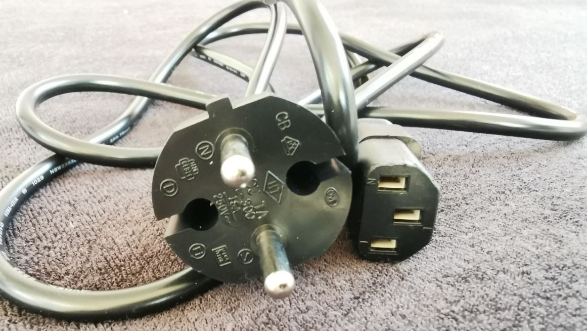

Dneska se mi dostal do ruky tento skvost cinske technologie, nejaka chybejici znacka je oproti tomu cajovy odvarek :-) Aspon teda podle meho nazoru.
Z fotky to neni moc patrne, ale ta koncovka ma v sobe opravdu 3 kovove dutinky.
Příspěvky: 20508
#54 Příspěvek od Celeron »
termit256 píše: Z fotky to neni moc patrne, ale ta koncovka ma v sobe opravdu 3 kovove dutinky.
To označení L a N na IEC C14 je taky hovadina, když se zástrčka dá zasunout "obojetně". Vidím to dobře, že šňůra je oválná dvojlinka?
Příspěvky: 10029
#55 Příspěvek od termit256 »
Neni to plocha dvojlinka, je to na pohled normalni kulaty kabel ktery bfu neni schopen rozlisit od 3ziloveho. Lisi se jen v te zastrcce do zasuvky. Ja si toho vsiml, kdyz to nekdo donesl na mejdan ke kavovaru, tak jsem jim ho sebral.

Není to třeba k nějakému zesilovači? Je to samozřejmě pro BFU špatně, ale pokud by se někdo chtěl zbavit zemní smyčky, tak je to ideální. Stejně tak jako kabel k osciloskopu.
#57 Příspěvek od Crifodo »
teď ještě jak soudruh žlutý fušer propojil ty vodiče k dutinkám.

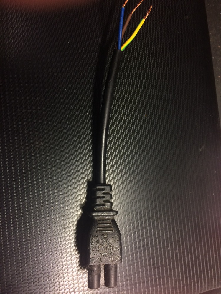

Dcera přinesla zdroj od notasu Lenovo,který jsem kupoval před asi 6-7 lety,že dvakrát vyrazila pojistky. Příčina-svody šňůry.
Po rozstřižení, však jsou svody jak na straně do adaptéru, tak do sítě.
Toto je měřeno na části na fotce.
L/GND 49k
N/GND 280k
L/N 310k
sis2
Příspěvky: 1488
Bydliště: JN89GF
#59 Příspěvek od sis2 »
Ta koncovka je pěkně zasviněná - nebylo to jen něčím polité?
#60 Příspěvek od sinclair »
Toto vůbec není první případ recyklovaných, kovem ve směsi zasviněných plastů, které po určitém čase, pokud jsou trvale napěťově zatíženy, začnou vést.
