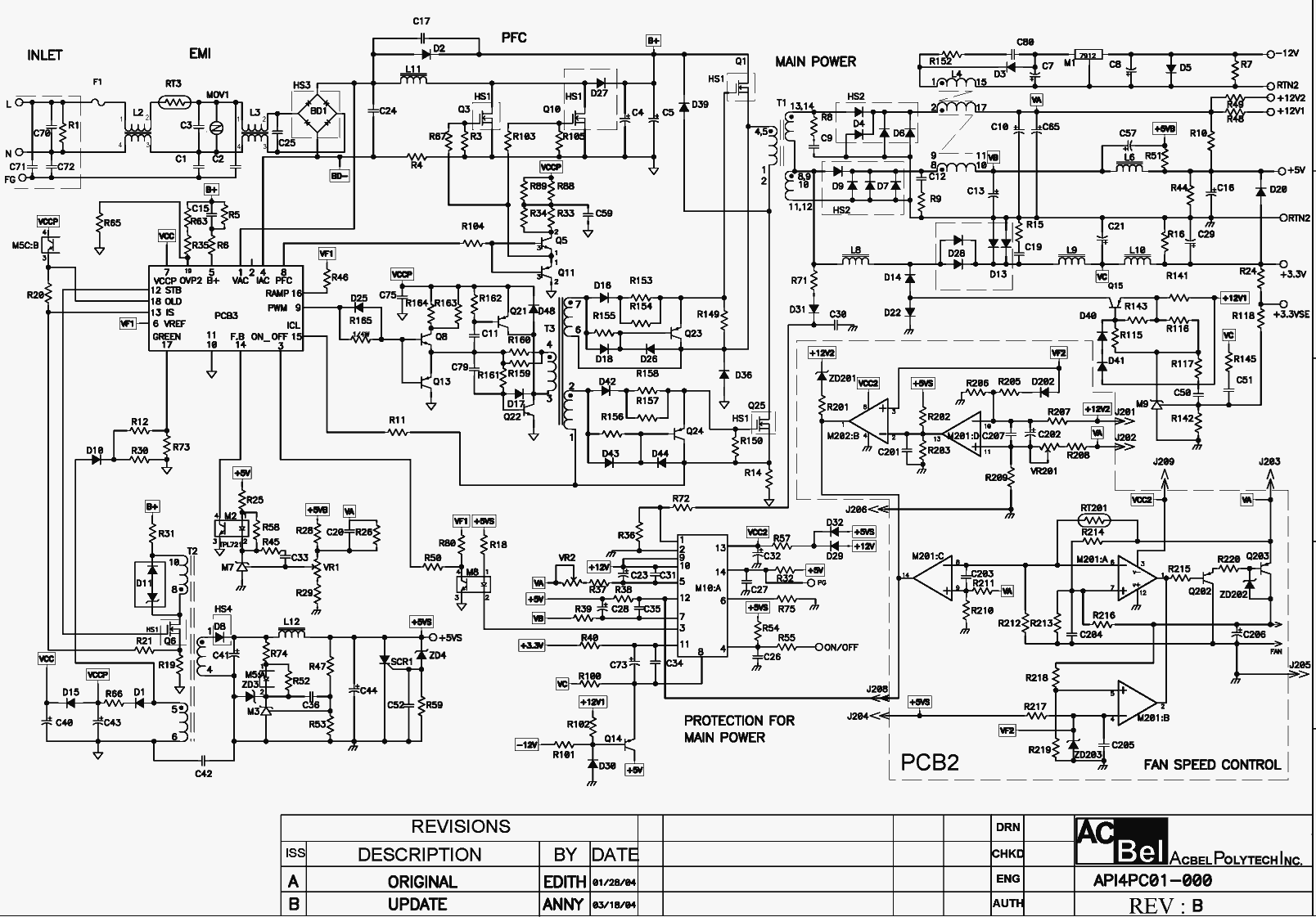

Tak jsem dal žárovku 300+150W bez trafa. Obě svítí jak zběsilý ale na výstupech je správný napětí a rozhodně není měkký, žárovku 12V/21W rozsvítí. Ale za asi 5 sekund vypadne.
Ten zdroj je AcBel AP14FS13. V přiložený dokumentaci je jinej popis než na štítku.
Klasická sekce PC má 550W total, 5.1V/30A, 3.3V/30A, 12Va/16A, 12Vb/16A.
K tomu je navíc 12Vmpu1/20A a 12Vmpu2/20A. 5,1V STB má 5,7A a 25V STB má 1,5A. Total celýho zdroje je 1000W.
Pak tam je podivnost Input: 110-120V/200-240V AC, 50-60Hz 12,6A
Proč tam není 110-240V ale je to takhle rozepsaný? Volič na zdroji žádnej není. Co když tam je nějakej detektor úrovně vstupu, co rozlišuje jestli je napájení 110 a nebo 200V a podle toho řídí zdroj? Napadá mě, jestli si s úbytkem na žárovkách při rozběhu zdroj nemyslí že je připojenej na 110V a jinak řídí oba pulzáky a proto tak žere.
Ještě jsem zkusil co se děje na 5,1 a 25V STB a to se ani nehne ať je PS_ON jakkoliv. Signál PG po dobu chodu je kolem 3.3V, pak vypnutím zdroje spadne na 0.
Co zkusit odpojit pojistku nejdříve pulzák 3.3 a 5V a pak pulzák 12V? Otázka je, jestli to ihned nevyhodnotí kontrola všech napětí a celý nevypne. Pokud by to aspoň chvíli drželo, dalo by se zjistit jestli některej z pulzáků nežere moc.
Edit: Tak ne, po odpojení pojistky pro pulzák 3.3 a 5,1V se na výstupech neobjeví nikde nic a během sekundy zdroj vypne. Zítra zkusím měřit proudy na pozicích pojistek. Přece ten kravskej proud musí někam týct.

Nesposobuje ten velky odber vstupny filter?

Vstupní filtr? Bez zapnutýho PS_ON to skoro nic nežere, 150W žárofka nesvítí. Když zatížím 5V STB na cca 5A, a 25V dvěma žárofkama 24V/21W, tedy odběrem cca 75W, tak 150W žárofka začíná slabě žhnout. Že by připojení nezatížených pulzáků udělalo takovej nárůst proudu se mi vůbec nezdá že by to najednou způsobilo něco kolem jaloviny ve vstupním filtru...
Asi opravdu měřit proudy jaký tečou do prvního pulzáku 3.3V + 5,1V a druhýho pulzáku pro 12V.
Ale stejně to je nějaký divný. 3,3 x 30 + 5,1 x 30 = 252W
2 x 12 x 16 + 2 x 12 x 20 = 864W. Jak je možný, že oba pulzáky mají stejně velký pulzní trafo, stejný fety na primáru, jen ten 12V má pod fetama na hliníkovým chladiči ještě "zesílení" chladiče na dvojnásobek tloušťku kouskem měděnýho plechu cca 70 x 35 mm. :roll:
edit: Začíná to být duchařina. Vyhodil jsem pojistky pro napájení obou pulzáků a připojil dva ampérmetry oba zatím na rozsah 6A. Po sepnutí PG_ON to na sekundu naběhlo a vypnulo. Stejný chování jako když jeden pulzák nešel. Zkontroloval jsem zapojení překlemováním pojistek kouskem drátu a zdroj nahodit na těch cca 5 sekund šel. Zjistil jsem, že vadí dýlka a průřez přívodu k ampérmetru. 8O. U pulzáku 12V podstatně víc než u 3.3 a 5,1V. Dal jsem tedy na ampérmetry co nejkratší lanka 0,75 mm² a s nima zdroj naběhl. Oba berou stejně, naprázdno každý 60mA při cca 280V na elytech, takže každej cca 17W. Jakej tam je průběh netuším, oddělovací trafo na takovej příkon nemám. Rovněž nemám představu jestli to je málo nebo moc ale když to je u obou stejný tak budu uvažovat že to je OK.
Zdroj STB bere míň, 42mA.
edit2: Připojil jsem zdroj přes jistič 4A a žehličku cca 1KW na 230V a světe div se, zdroj najel a drží. Akorát nějak nechápu když tam není dioda D27 v PFC, tak jak to že po dobu zapnutí zdroje zazeměním PS_ON vystřelí napětí na filtrační baterii na celkem tvrdých 405V 8O :roll: Že by to PFC jelo jak má jen na jeden fet ze tří paralelních a zvýšený napětí šlo na elyty přes tu bypass diodu D3?
No zatěžovat to moc nemůžu původně tam byla dioda TO220 8A, ta stávající bypass 3A by to asi dlouho nezvládala.
Už skoro věřím, že až tam nastrkám správný součástky tak to na 90% pojede jak má. Uff, pěkný hraní na cca 2 dny vcelku.
edit3: Vyndal jsem Feta z PFC a přestalo to zvyšovat napětí na elytech. Na 320V zdroj taky jede, takže kontrolu zda běží PFC nemá a nebo nefunguje.
Takže opravdu to nějak maká přes bypass diodu. Dioda se už při dvou žárovkách 12V/21W paralelně dost hřeje tak radši skončím než přijdou správný součástky.

Tak jsem objednal součástky z TME a doufám, že až je tam nacpu nebude žádný překvápko až dám zdroji zátěžovej test. Že jsou všechny napětí na výstupech prázdno ještě nemusí nic znamenat, při zatížení by se mohlo ještě něco vyštěnit. Už jsem si to na jednom průmysl zdroji vytrpěl.
Musí se opravdu dávat bacha, v tý baterii filtračních elytů je tak kravskej náboj, že pokud ho po vypnutí vybíjím žárovkou 230V/25W tak ta žárovka od připojení až do zhasnutí jede 5-6 sekund. Aspoň že to napětí 405V za PFC po vypnutí PS_ON ihned spadne na 320V.
Když nabíhá PFC tak je to opravdu taková pecka, že na žehličce se asi na sekundu rozsvítí žárovková kontrolka "topí".

Součástky konečně po skoro 14 dnech z TME dorazily. Jsou zapájený a zdroj maká. Na PFC a elyty v něm je opravdu potřeba dávat bacha, ta šílená baterie má ještě po hodině odpojení ze sítě 160V a žárovka 230V/25W na to zasvítí kolem 4 sekund. Pokud je zdroj připojen na síť, tak je na elytech 320V a teprve po přizemnění PSON naběhne na 410V. Po odpojení PSON těch 410V ihned spadne na 320V. Trochu si to neumím vysvětlit u nezatíženýho zdroje.
