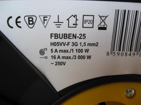

Zatížitelnost kabelu není nikdy jenom o průřezu jádra. U dvou kabelů stejné konstrukce různí výrobci udávají různé zatížitelnosti. Je to i o takových drobnostech jako barva a lesklý/matný povrch, o tloušťce pláště a složení konkrétního plastu. Jedovaté jsou hlavně tepelné spotřebiče, a přesto nikdy nebyl problém najít 1,5kW bojler připojený několik let tkaničkou 3x0,75 - a vše OK.
(A nakonec najdeš poctivý prodlužovák na 16A upečený kilowattovou výbojkou jenom proto, že ho zedník nechal navinutý na kolovrátku.)
U běžné PVC šňůry stačí kontrola pohmatem. Pokud výrazně neměkne oteplením, přetížená není.

Pokud jsou kabely (šňůry) na kabelovém navijáku, musí být tento naviják označen zatížitelností jak v rozvinutém, tak i v navinutém stavu.
Další požadavky na pohyblivé přívody:
Prodlužovaní pohyblivé přívody pro jmenovitý proud 10A nesmí mít menší průřez vodičů než 1mm2 Cu, pro 16A než 1,5mm2.
ransom píše:A nakonec najdeš poctivý prodlužovák na 16A upečený kilowattovou výbojkou jenom proto, že ho zedník nechal navinutý na kolovrátku.
Pokud se jednalo o prodloužení na kabelovém navijáku tj. klasický prodlužovák pro 16A na bubnu tak ten má mít viditelné označení zatížitelnosti jak v rozvinutém, tak i v navinutém stavu viz přiložený obrázek. Měl být dodržen minimální průřez vodičů, který pro 16A nesmí být menší než 1,5mm2.
Pokud to bylo splněno a uživatel nerespektoval zatížení v navinutém stavu uvedené na navijáku, pak byla vina na něm.
Pokud to splněno nebylo a prodloužení mělo platné posouzení shody prodlužovacích přívodů pro použití v ČR pak je vina na tom kdo posouzení vydal v rozporu se zmíněnými normami.
Pokud to splněno nebylo a prodloužení nemělo platné posouzení shody prodlužovacích přívodů pro použití v ČR pak je vina na tom kdo prodloužení uvedl na trh bez platného posouzení shody v souladu se zmíněnými normami.

Samozřejmě že ten buben označený je. Stejně jako je důsledně popsané použití jakéhokoli zařízení. A vzdycky na to uživatelé kašlou.
