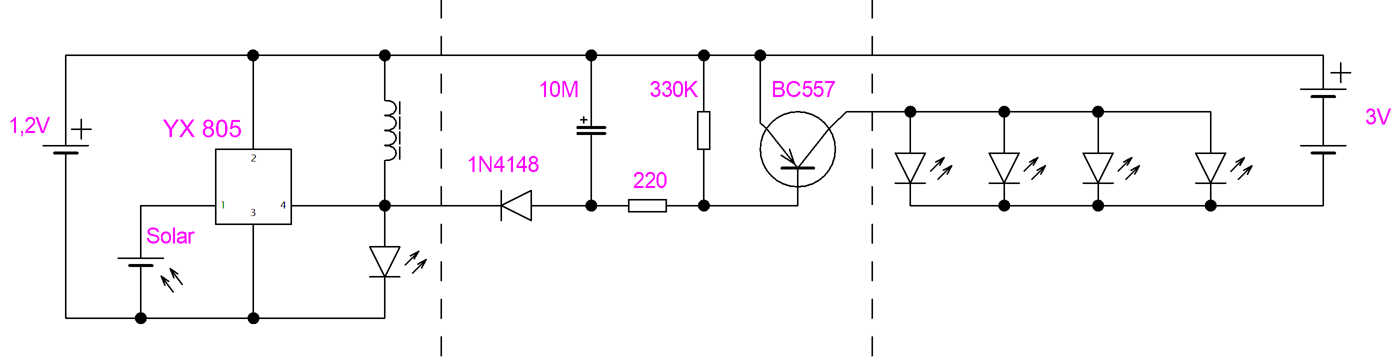

Jinak jestli si chceš mermomoci pohrát a propojit si tu solární lampičku a ovládat tím ten kříž, tak tady máš odzkoušené schéma, v solární lampičce nemusíš nechávat zapojenou ani tu LEDKU.
To je spíš taková zajímavost, že to jde i bez té zapojené LED diody, při tom nízkém napájení v tom nic netrpí, vždyť to nežere ani 3mA. Je fakt že na výstupu je takový špičatý marast o max napětí 10V, ale nic co by zničilo ten obvod, vypadá že je na to blbuvzdorný, nijak se mi ho nepodařilo zničit ani při dnojnásobném napájecím napětí. Pro hezčí a uhlazenější výstupní pulsy je vhodné výstup místo LEDky zatížit alespoň odporem 1k. Krásně rovnoměrně zubatá výstupní frekvence (hřebínek) je samozřejmě nejhezčí s tou zapojenou diodou.
Tak konečně jsem se dokopal abych to dal dohromady, na přímo to bere těch 40 mA ale přes ten tranzistor (čili automatika ) 4 mA -tranzistor BC557 ,dioda to nevím jaký typ prostě co jsem uviděl na stole diodový test úbytek napětí 0.6 V ,kondík 1uF rezistor 330 k ,ten rezistor v sérii s diodou nezapojen protože takovou hodnotu nemám díky
