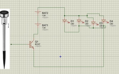

Můžu spínat tímto tranzistorem BC 337 čtyři modré Ledky které jsou napájeny 3 V, na bázi bude výstup se solární lampičky a bude to ovládat díky

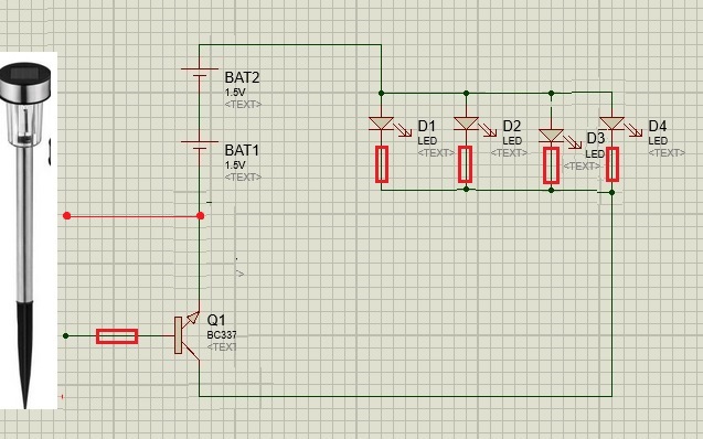

Hlavně to musíš zapojit takhle. Bécéčko obrátit, emitorem na zápornej pól zdroje. Spojit společný body tý solárlampy a toho "křížku po funuse" (červená linka nad bécéčkem, spojuje záporný póly zdrojů), bécéčko musí dostat do báze odpro řádově aspoň desítky ale radši stovky ohmů, to samý každá LEDka musí mít sériovej odpor v řádu cca 10-20 ohmů. Jde o vyrovnání jejich dynamickejch odporů, aby všema tekly stejný proudy.

3V je na napájení LED málo, s úbytkem napětí na tranzistoru 0,5-0,6V se buď nerozsvítí vůbec, nebo to budou bludičky. A to nepočítám pokles napětí na baterii v čase.

Tak nějak. Dal bych tam tři tužkové baterky přes jeden vypočítaný odpor a jinak zapojení podle Ekkara bez těch odporů u diod.

U těch modrých LEDek jsou docela velké rozdíly v parametrech. Takže nějaký samostatný odpor u každé není na škodu.

p32 píše:Tak nějak. Dal bych tam tři tužkové baterky přes jeden vypočítaný odpor a jinak zapojení podle Ekkara bez těch odporů u diod.
Břeťo, 3 článkový napájení už jsem doporučoval v původním vláknu a jak napsal "Rachot2000", ty sériový odpory u LEDek nemají za úkol při 3V napájení omezovat proud, ale srovnat dynamický imprdelance všech 4 větví mezi sebou, aby se aspoň trochu vyrovnaly jejich proudy. Další variantou je malej měnič nahoru s výstupním napětím omezeným jen úbytkem napětí na LEDkách, pro ten stačí napájení 1xAA - a ty LEDky všecky v sérii....

Pokud má sériový odpor upravit velikost stejnosměrného proudu při určitém stejnosměrném napájecím napětí, tak nechápu, jakou úlohu by tam měla hrát nějaká dynamická impedance.
