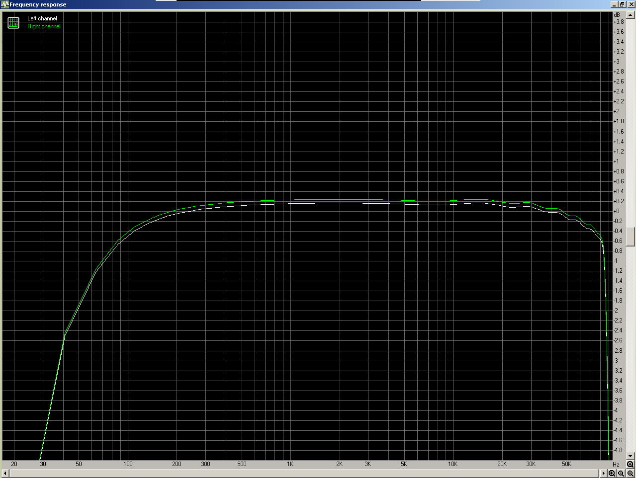

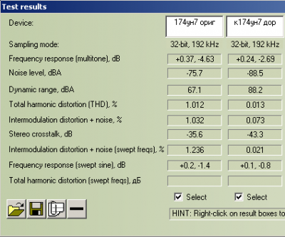

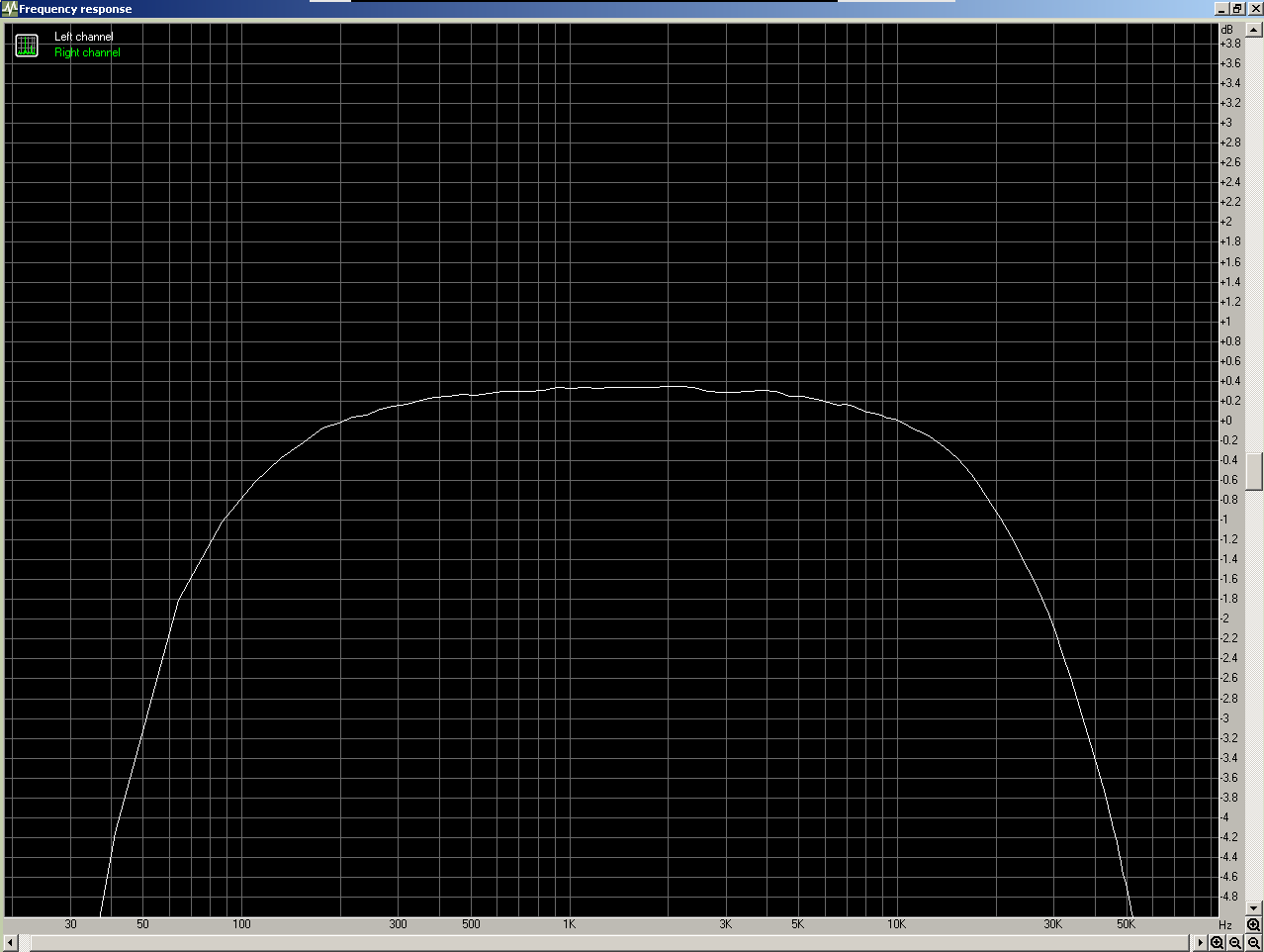

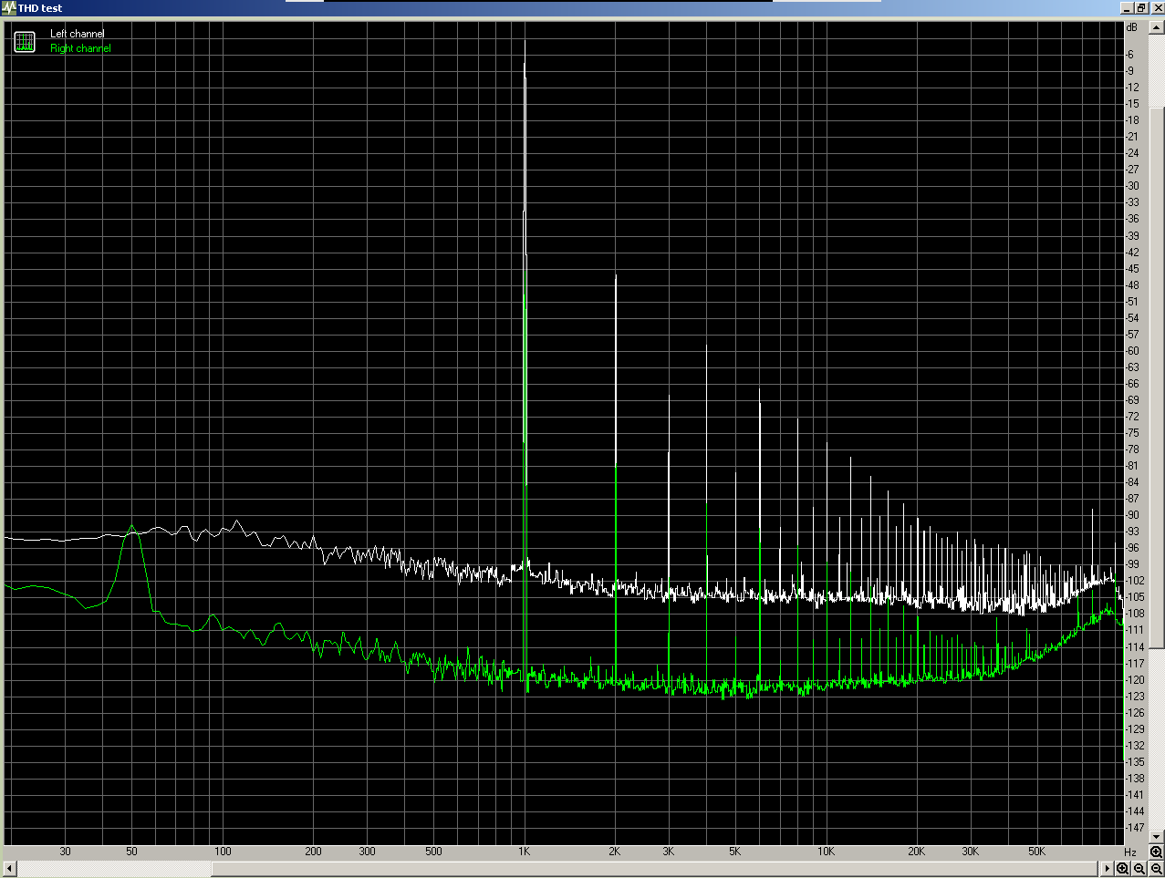

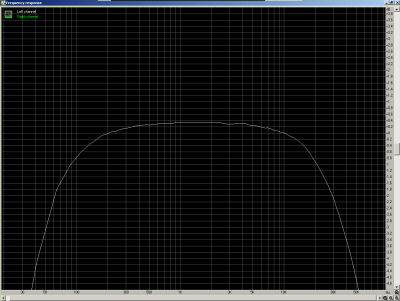

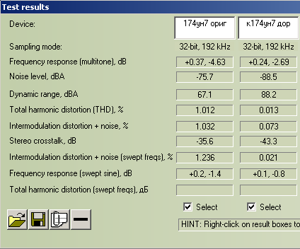

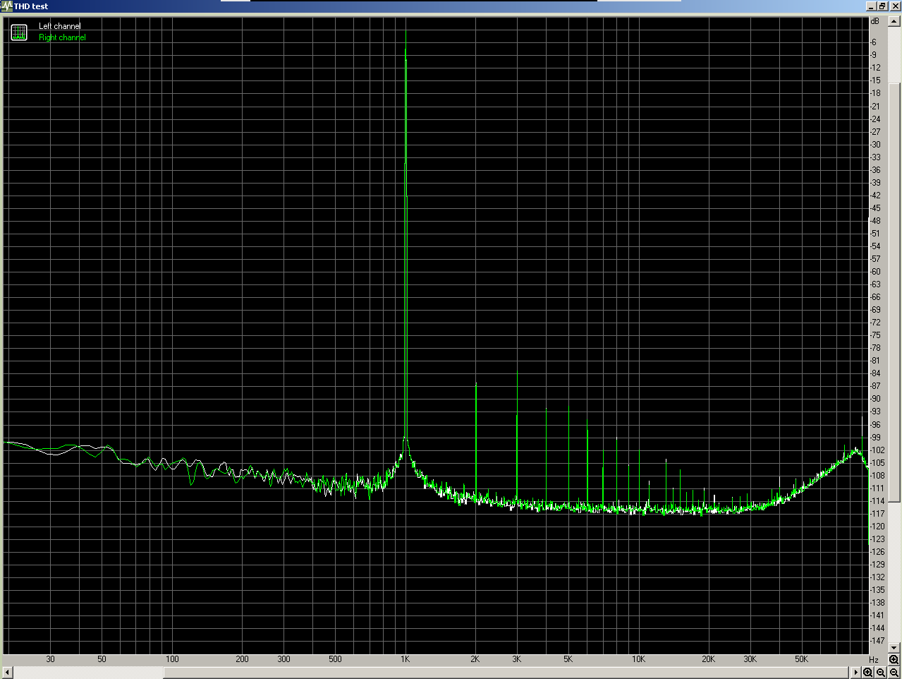

Vážně to zlepšení co je vidět je dojebávka?
Já se nebavím primárně o výkonu, ale o parametrech a jak to hraje. Na změnu parametrů podstatně k lepšímu po úpravě zapojení jsem dával odkaz. Díval ses na něj? Nebo aniž by ses podíval jsi zase řekl že to je dojebávka nebo sračka?
Citace pachatele měření:
Testy byly prováděny na úrovni výstupního signálu, při které ještě není patrná limitace a prudké zvýšení harmonického zkreslení. Hodnoty zkreslení a šumu jsou mírně nadhodnoceny kvůli testování v režimu 192KHz, kde samotná zvuková karta na konci provozního rozsahu (85KHz) začne více šumět. V režimu 48KHz vykazují testy zkreslení dokonce pod 0,01% a velmi závisí na rozložení desky a připojení měřící sestavy kvůli zemní smyčce.

Vstupní tranzistor je problematický tím, že pracuje při kolektorovém proudu jen asi 10uA a neumí následující tranzistor odbuzovat.
Stačilo přidat jeden odpor do vnitřní struktury a zvednout proud aspoň na 100uA.
Vstupní darlington má sice velký vstupní odpor, ale nezadbatelný šum a také horší a nelineární napěťové zesílení, což zhoršuje zpětnou vazbu.
Vstupní darlington se dá ale zablokovat a dát ten frontend z venku.
