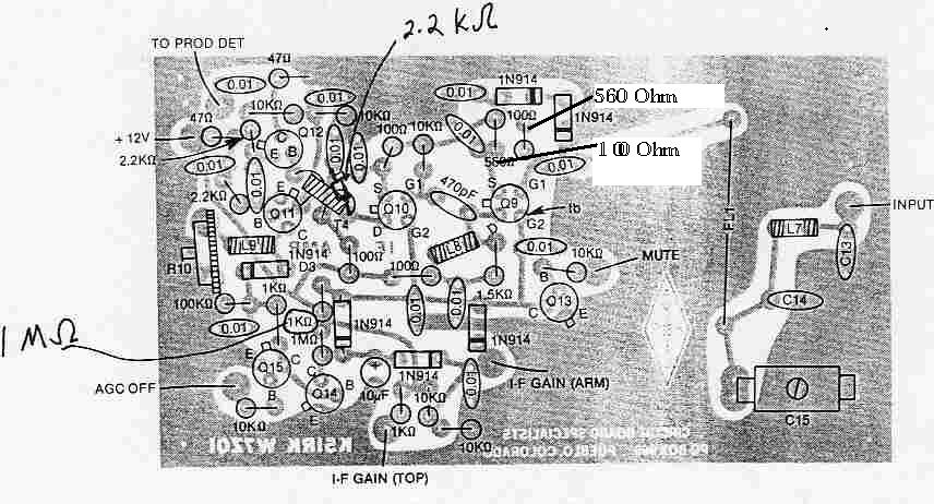

Tady je taky docela zásadní rozdíl, při prohlížení fotek "originálu" je evidentní, že deska mf je dvoustranná, s rozlitou zemí přes celou plochu v top vrstvě.
//Jsou někde předlohy pro ty desky?

Jen jsem chtěl mrknout, jak jsou vedený země na bottom, protože je asi moc neřešil, vzhledem k rozlité zemi na top

#484 Příspěvek od microlan »
Další vychytávka, rc člen za D1 je 100k/10n a za tím zátěž 1k s Q16 b-e
//Zkus to zapojit s externím Ug2, třeba z baterek, bez těch obvodů AGC, a s vyhozeným 1K v bázi Q16
/// Ta deska bude asi OK

Já mám horní stranu desek holou, ale vyráběla jsem si je sama podle těch předloh. V tom originálním článku v QST desky nejsou, tam to měli jako "ugly construction".

microlan píše:Jen jsem chtěl mrknout, jak jsou vedený země na bottom, protože je asi moc neřešil, vzhledem k rozlité zemi na top
u nás ještě taky někdy bottomu říkáme "spodní" a topu "vrchní".
to ale není původní stavěč s tou dvojstrannou deskou?
pro někoho jsou KV ještě pořád stejnosměrno a na provedení zas tak nesejde, když nedělá elementární blbosti v topologii nebo spíš už v konstrukci. Ty 1M a 1K okolo zesilovače avc taky tiše obdivuju, možná to jen přehodil a od té doby to tak každý má?

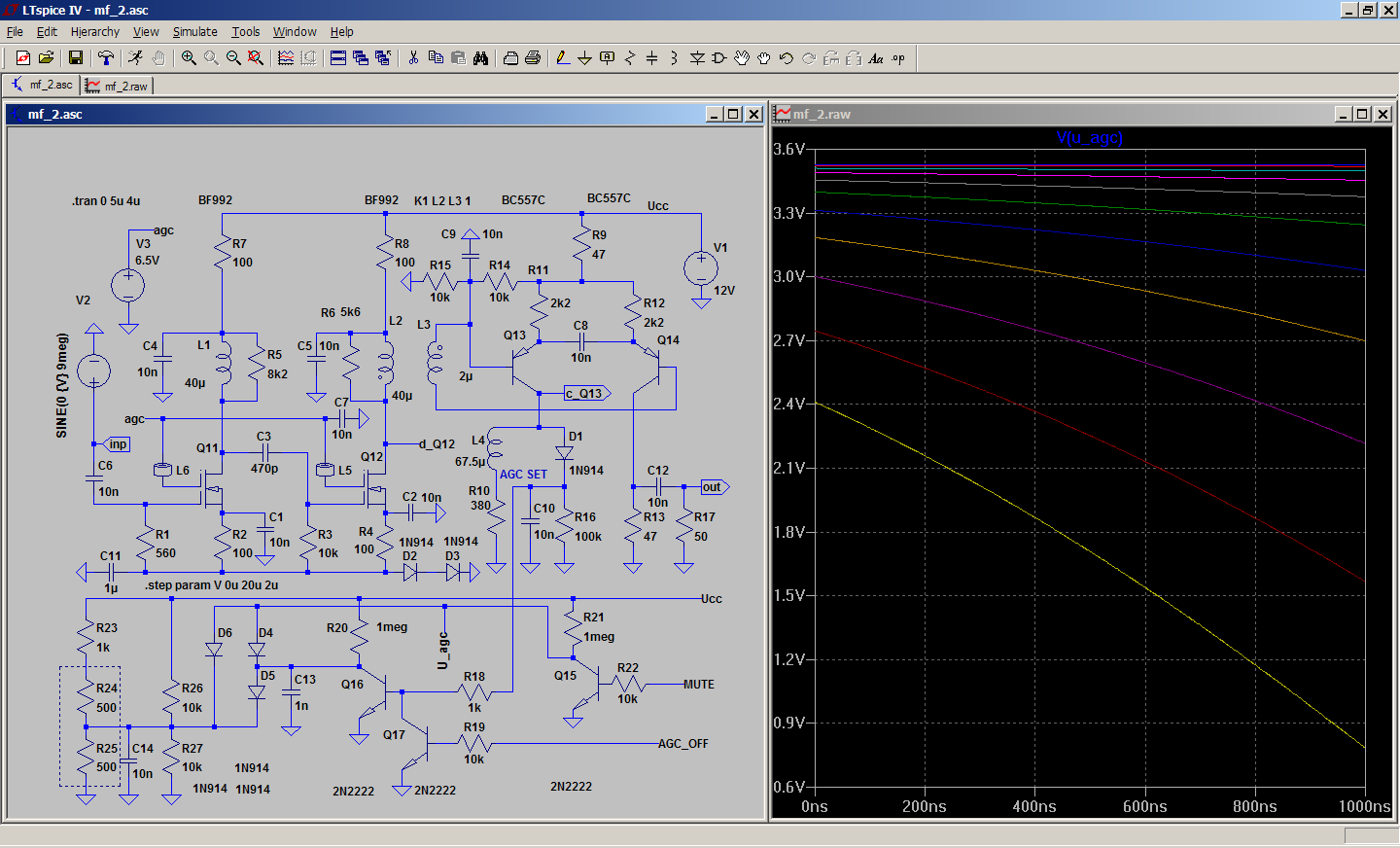

#488 Příspěvek od Crifodo »
microlan píše: Možná to zkusit nasimulavat i s tím AGC,
zrovna to kreslím a pomalu na mě leze psotník.
to spojení běžce 1k potenciometru s děličem 10+10k.
microlan
Příspěvky: 1646
Bydliště: Kósek vod Brna
#489 Příspěvek od microlan »
No to tak je na těch rádiích (ne takle školácky), ten poťák je přes 1k, takže stahuje tu polovinu z těch 10k ještě níž, čímž snižuje gain, pardón zesílení, ručně. AGC jako takový pak nemůže to nastavený zesílení zvednout, pouze snížit
//R10kou asi musí jít nastavit bod za D1 kolem 0,7V kdy Q16 začne stahovat napětí přes ten 1 MΩ dolů.
Jinak dík za tu trpělivost to naklikat
#490 Příspěvek od Crifodo »
microlan píše:R10kou asi musí jít nastavit bod za D1 kolem 0,7V kdy Q16 začne stahovat napětí přes ten 1 MΩ dolů.
v simulaci je to okolo 0,55V

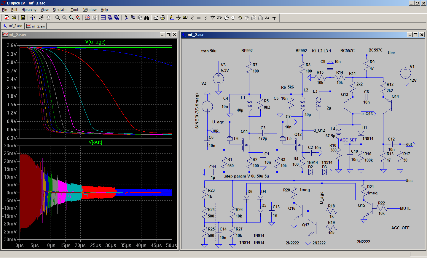

nastavení připomíná klopný obvod, s uvedenými hodnotami jsou tam křivky pro vstupní napětí od 2 do 20 uV, nezapojeno na řízení Ug a nejsou brány v úvahu ty časový konstanty pro 10 uF kond, to bych simuloval do velikonoc.
mf_AGC.rar
(2.38 KiB) Staženo 28 x
#491 Příspěvek od Crifodo »
a se zapojeným avc, s integračním kondem 1n místo 10uF, takže se neuplatní.
Závislost některých hodnot na nárůstu vstupního napětí od 5 do 50 uV v čase do 50 us, čili vlastně na růstu napětí na kondu C10 který pak otvírá Q16. Je to dost kostrbatá závislost. Pak je vidět, jak se přivíráním Ug2 začíná udržovat výstupní napětí mf na asi 2 mV.

A to je asi ten problém, do detektoru si myslím, že by mělo jít nějakých 150 mV, tj něco pod 0 dBm. A pokud tam jdou jen 2 mV, tak nf pak zesiluje šumy vznikající v SBL a oscilátorech a má to malý odstup s/š

#495 Příspěvek od Crifodo »
Nikoliv, jak říkám je to jen simulace kvůli době výpočtu bez ohledu na časové konstanty v obvodech s kondy. Takže ty hodnoty výstupního napětí nebudou sedět s realitou, simulace třeba doleze až k hodnotě Ug2 daleko pod napětím na source, takže úplně zavře zesílení, než sleze napětí na C10, to se v praxi dít nebude. Celkově ty ss úrovně budou rozmanité.
direktivy se "vypnou" kliknutím pravým tlačítkem a přepnutím zaškrtnutí z directive na comment.
