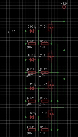

Měl bych dotaz k Eaglu - když mám tranzistory (konkrétně IRF3205PBF) na společném chladiči bez izolační podložky a chtěl bych využít toho, že na "zádech" má D, tak jak řeknu tomu návrhovému SW, že nemusí tranzistory propojovat pomocí vývodů, ale že to propojení defacto provedu já tím, že je přišroubuji na jeden chladič?
Díky za rady.

Pokud ty spoje na desce nechces mit, tak je nenaroutujes, v cem je problem?

No to ano, tomu rozumím, ale pak nemám jakoby úplně naroutované celé schéma.

A cemu to vadi? Je to spravne. Kdyz ten spoj na desce neni a ve schematu je, tak by mel byt zobrazeny jako nenaroutovany prece.

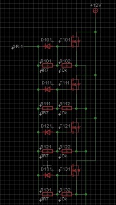

Jde mi o to, abych měl schéma kompletní, tj. takové jako na obrázku. A otázka jinými slovy zněla, zdali mohu nějak (autorouteru) Eaglu říci "tohoto spoje si nevšímej, ten si zařídím sám". Prostě do autorouteru dát jakoby nějakou výjimku.
Já jsem v Eaglu nový, mám ho jen cca týden. Předtím jsem dělal ve Formice - ale ani tady vlastně nevím, jak bych to systémově s autoreouterem vyřešil.
Prasárny jsem si vědom - ale to připojení přes chladič je jedna z možností a jelikož jsem ji neuměl v Eaglu řádně vyřešit, položil jsem tento dotaz.

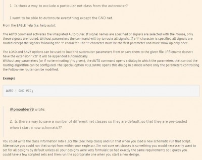

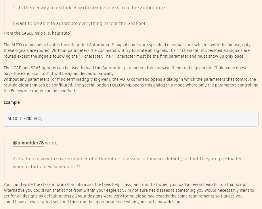

Edit - tak jsem asi našel odpověď na svoji otázku - viz příloha.

V layoutu stačí kliknout na nožičku součástky a kliknout na "hidden airwire".
Žlutý propojovací "drát" pak zmizí. Při kontrole v DRC se pak chybějící propoj potvrdí, že to tak chceš.

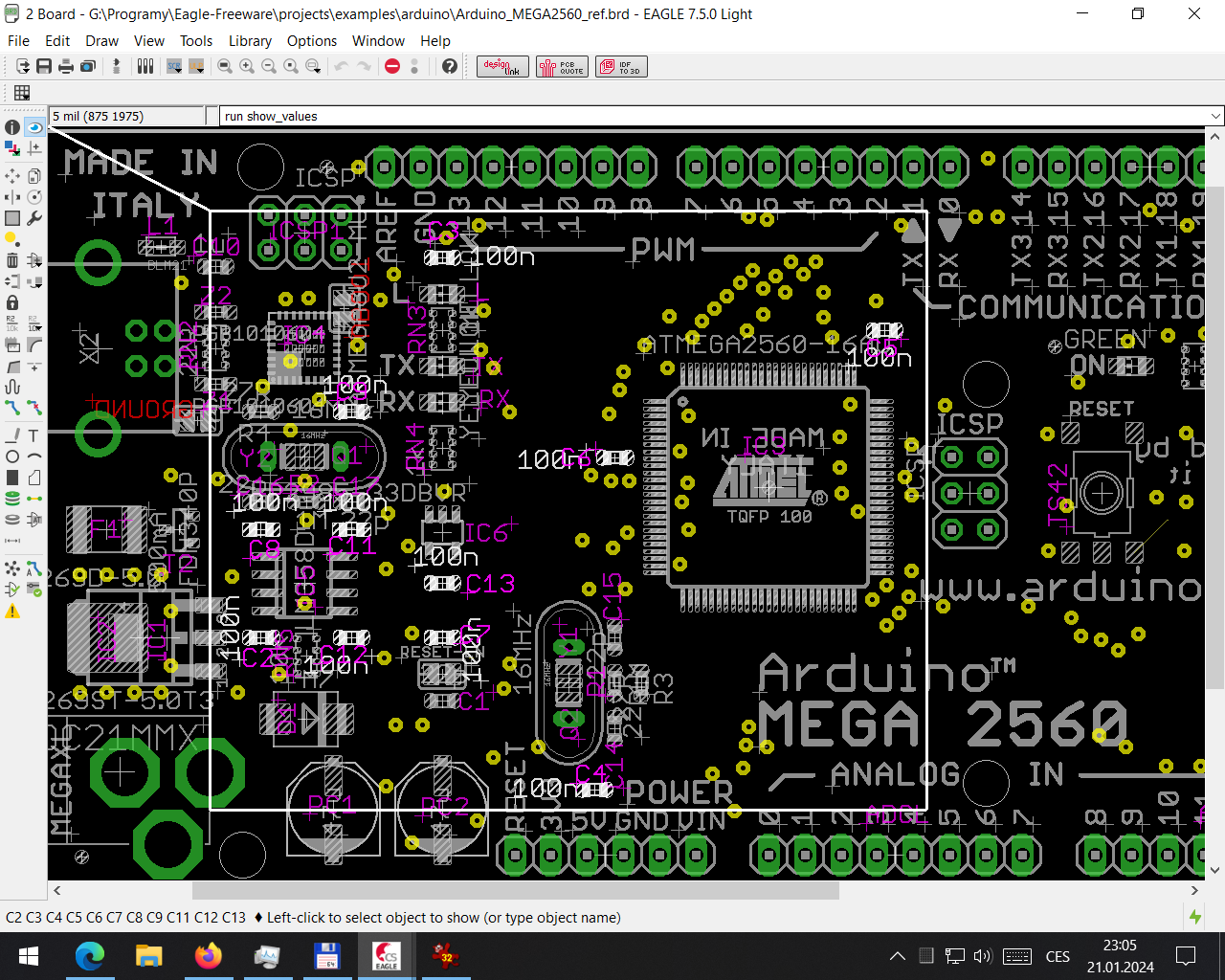

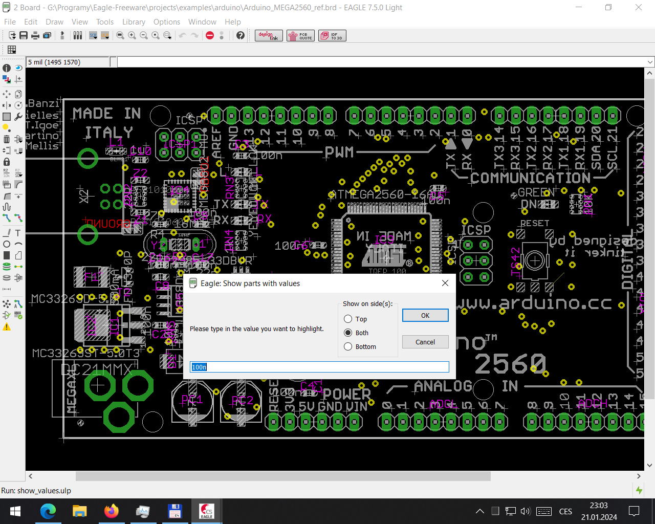

Nazdar, potřeboval bych v Eaglu verze 5 rozsvítit součástky stejné hodnoty. Třeba všechny 100n kondenzátory. Tak jsem googloval a našel toto.
https://forums.autodesk.com/t5/eagle-fo ... -p/7690441
https://github.com/martonmiklos/ulps_fo ... values.ulp
Funguje to! Ale bohužel jenom ve verzi 7.5. Nešlo by to nějak předělat i do Eagle verze 5? Ten mám na určitém PC, kde vyšší plná verze nainstalovat nejde...
