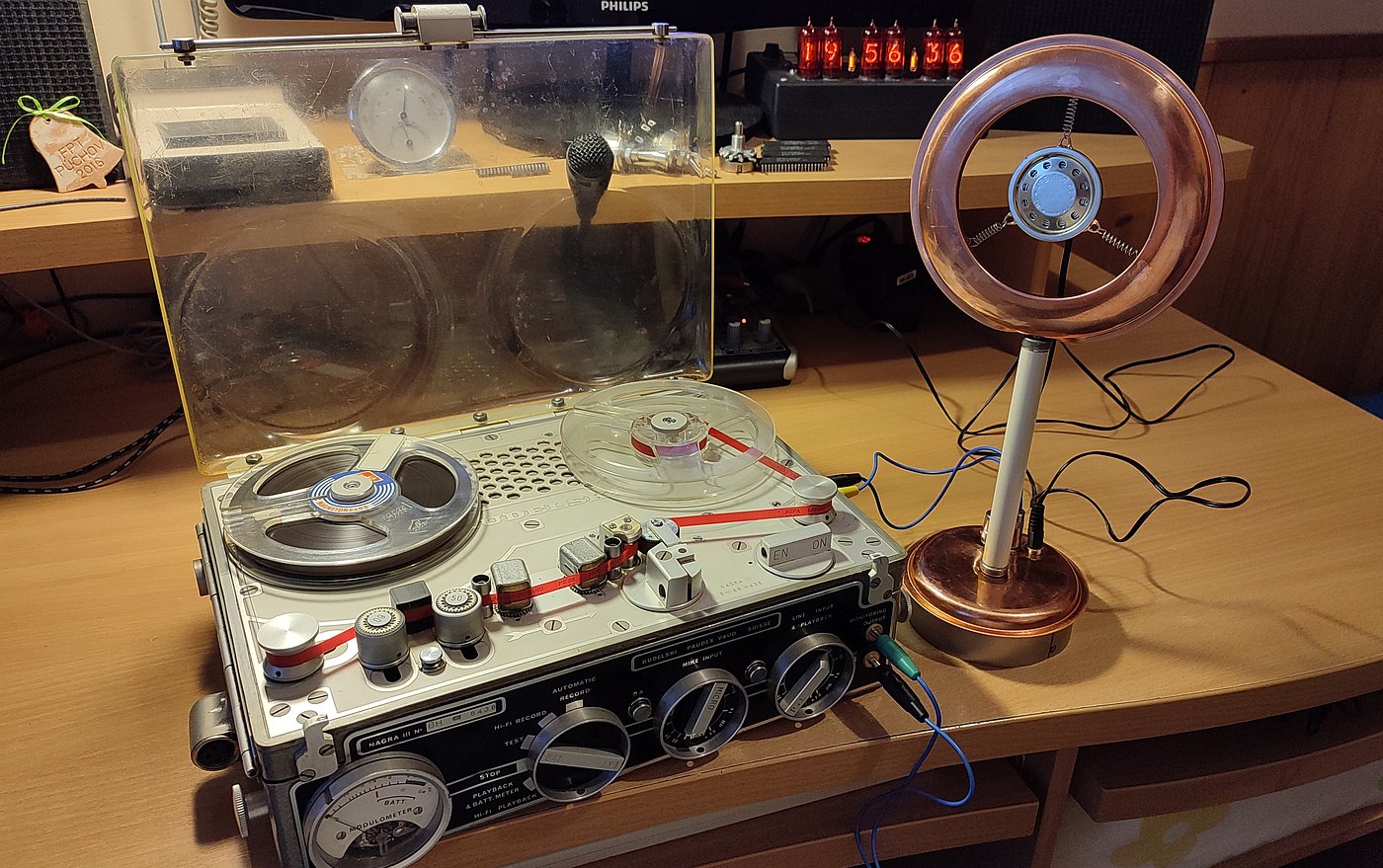

Dnešný bastl - jak kreativne využiť uhlíkový mikrofon zo sluchátka telefonu :D

Komínáři by se divili, co se dá z víčka a růžice vyrobit. Ty v mědi jsem už dlouho nikde neviděl.

No pokud to má v podstavci baterii a oddělovací trafo tak je to použitelný, ale zvukově to musí být - jak telefón.

No a jak si myslíš, že dřív znělo rádio? Když dynamickej nebo dokonce kondenzátorovej mikrofon se do studia dostal až bůhvíkdy po válce???

jo v tom podstavci je akurát tak napájací šteker pre tých 24 až 48V - žiaľ, je to moderná vložka typu AUT a nie MB; odpor 3K pre pracovný prúd 10mA (papierovo 20-60), oddeľovací kondík a potík na nastavenie hlasitosti. Ono to funguje aj pri ďaleko menších napätiach, len potom to má citlivosť ozaj ako telefonny mikrofon - treba do toho hovoriť zblízka.
A samozrejme to má zvukový prednes ako achtung achtung, es spricht der Fü... , i mašina je prepnutá na najpomalšiu rýchlosť :D

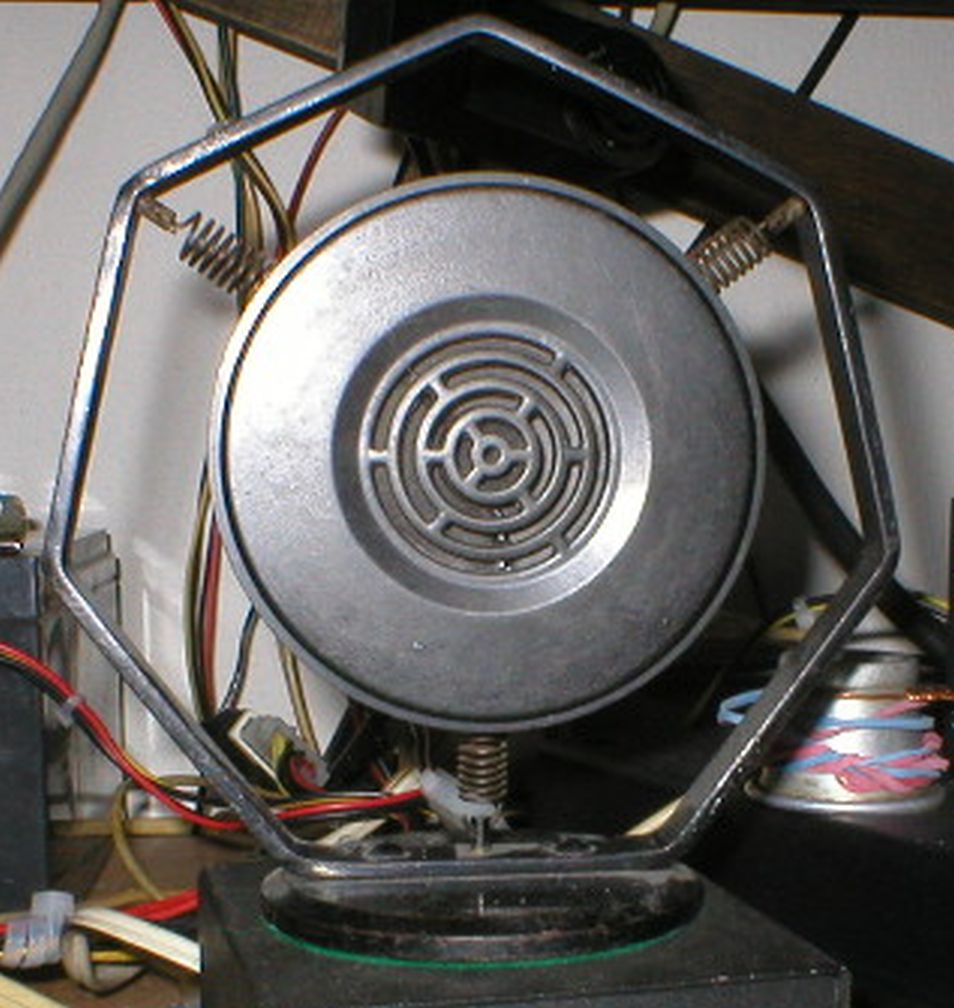

mám doma uhlíkový mikrofon od "závodního rozhlasu" jedné fabriky z okolí . . .
uvnitř je originál uhlíková vložka Siemens.

@Artaban001: tieto vložky majú max. papierový prúd 60mA, krátkodobo možno pár stoviek mA - veľké mikráky je dnes z historického hladiska škoda likvidovať veľkým prúdom (OK1IKE mal na stránkach dvojtriodový "iskrišťový vysielač" modulovaný mikrofonom do katod, myslím že od SM0VPO).
Skôr tam vidím problém mať ústa blízko k vf :D
@ok1hga: pekný kúsok, do toho musel revať ešte samotný fírer.
P.S.: nemčúri dnes predávajú tento gýč, pružinové závesy sú už fakt iba na image - uhlikové vložky sa poškodzujú otrasmi...

pružinové závěsy tam budou kvůli eliminaci hluku přenášeného přes podstavec (otřesy z podlahy, ..)

to je celkem evidentní, že spojení uhlíkový mikrofon + cokoliv o jednu až tři generace novějšího je účelově vizuální efekt, podle míry vkusu dotyčného soudruha. Asi jako zapřáhnout před žebřiňák místo krávy traktor.
Uhlíkový mikrofon, jsme se učili, pohyb naopak potřebuje, v klidu se zrna sesednou a ztrácejí citlivost.

Když jsem blbnul s podobnou mikrofonní vložkou z telefonu, tak vím, že když s mikrofonem zachrastil, chrastí to i reprodukci - proto ty pružiny měly význam. Co se týká výkonových uhlíkových mikrofonů, používaly se v době, kdy ještě nebyla příliš rozšířená lampová technologie - mikrofonem tekl modulační proud z nějakýho toho Alexandersova alternátoru, nebo Poulsenova obloukového vysílače. Nebo se už možná používaly transduktory, nebo jiné magnetické zesilovače, takže mikrofonem mohl téct stejnosměrný proud do vinutí přesytek
Kdysi jsem mikrofonní vložku z telefonu nakonec rozebral - uvnitř byl malý uhlíkový kalíšek s pár zrníčky uhlíku - asi jako špetka soli a do něj zapadal uhlíkový klínek na hliníkové membráně. Myslel jsem si před tím, že pouzdro mikrofonu je celý naplněný uhlíkem.

S tím mají problém všechny mikrofony - nejvíce to dělá problém zpěvákům - jen tím že si přehazují mikrofon z ruky do ruky. Eliminací těchto ruchů se mimo jiné proslavil Shure SM58. Ostatně, dostala se mi do rukou čínská kopie tohoto mikrofonu, která nemá vložku dobře odhlučněnou a u těchto fejků je hluk nepříjemně slyšet, takže pro zpěváky, kteří jsou zvyklý zpívat s mikrofonem v ruce nic moc.
Jinak přiznávám, že ty pružiny na tom Behringeru jsou spíše o designu, ale něco "odruší".

Uhlíkový mikrofon snímá i hluk vzniklý sypáním uhlíkových zrnek - a zrovna vložka do telefonu jich má minimum. O jiných ruchách se tu nebavím, protože jde o vlastní mikrofon, co by vlastní měnič. A pokud bereš mikrofon jako celek, tak prošel vývojem, jehož součástí byly i pružiny. U moderních už mají jen dekorační efekt, protože zrovna takový Ondřej Havelka s tím svým repertoárem vypadá líp u toho pružinovýho mikrofonu, než u moderní aparatury.
