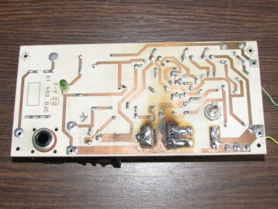

Tak jsem šel z dílny na kafe. Po asi 15 minutách při návratu mě přivítal šílenej smrad a čoud. Nejdřív jsem skočil po centrálu a vše vypnul. Měl jsem obavu, že to je PC a hned jsem si nevšiml že ERS50 běží a zezadu čoudí.
Tak jsem vyvětral a pájku rozdělal. Ten smrad nebylo trafo, ale plošák. Po asi 40 letech od výroby se vyhřála jedna noha KT206, cín byl úplně šedivej a spálenej a od toho se začal škvařit laminát plošáku. Tak jsem plošáky ve spálenině prořezal mezery Dremelovým kotoučkem, KT206 byla dobrá a tak jen oškrábat nohy, zapájet na pomocný drátový "plošáky" a už zase pájím.

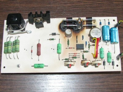

Pro pořádek ještě jednou zdejší schéma (jedna z více existujících variant): SPÁJKOVAČKA ERS50
Foto desky před opravou: Hořela, hruška hořela, rozfajrovaná do běla...

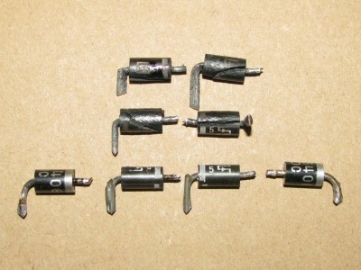

Jen jedna z diod má odpor blízký nule (ta zakřížkovaná vlevo nahoře). Ostatní popraskané jsou teoreticky v pořádku, 8O ty dolní též. Ale v krabičce vadných součástek skončily všechny.
Supermanovy diody :-(
4×RU4Z, červená LED (fungovala tam jako drát) zatím chybí. Očka k trafu a ke zdířce pro ukostření nejsou očištěná, zbytek desky ano (neodstranitelné uhlí nic nedělá!). Ředidlo udělalo z malých diod, malých odporů a MA1458, víceméně bezejmenné hrdiny.
Po zásahu (horní strana)
Tužkou školácky čmárané G K A neodstranilo ani těžkotonážní C6000, tři poničená místa pod diodami obsahují drátodlahy. Absence červené LED nevede ke zkreslenému kuličkovému měření teploty. Poloha erotoměru RP1 je fixovaná čtvercovým otvorem v desce (na foto není vidět), ve zploštělé části hřídelky RP1 je vrtaná jamka a související (ostrým červíkem fixovaný) hmatník pak vychází hodnotou 300°C na dvanáctou hodinu. Přesnost nastavení teploty nemám (zatím) jak ověřit. Prostě to od určitého okamžiku topí a pak pauzíruje (cca 2s, vs. 2s), a to s původním kabelem a ručkou. Poškozené místo kabelu jsem provizorně zdrátoval prasáckým elektrikářským (silnoproudařským) :hool: způsobem. Nemá někdo hov-nou :D (jak ručku bez poškození rozebrat)?
