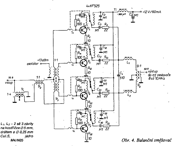

Tak mě napadlo oprášit nějaký starý projekt KV rádia. Když jsem tak zapátral v AR archivu, tak mě to zas přešlo. Buď jsou to konstrukce na uplatnění RVHP produkce, nebo pokusy stejnou metodou obejít a nahradit zahraniční součástky. Nejlépe obstál komunikační přijímač z AR 09/75, ale až dnes mě došlo, že přepínání pásem se řeší pomocí dvou karuselů z dobových kanálových voličů, což mě odradilo dokonale. Přepínání pásem měl docela rozumně přijímač z AR 09/77, ale zas byl založený na MAA661. Jako mixer se dobře jevilo zapojení AR 04/79, ale taky jen pokus o náhradu dual MOSFET směšovače. Takže to mám bez práce
Obrázek
Toto je myslím nejvhodnější řešení HF směšovače, tak proč to dělat takle

Tak jedno je půlvlné řešení, druhé celovlné (z pohledu LO).
Jestli není lepší si číst přímo uvedenou literaturu :)
http://mirror.thelifeofkenneth.com/lib/ ... 201976.pdf

To je určitě dobré, ale já jsem jen z nostalgie chtěl realizovat něco, nad čím jsem v 11 letech snil. Ty zahraniční časopisy u nás na stánku neprodávali. Byl jsem rád, když jem stihnul koupit 1 výtisk AR z 5ti. Druhý den bylo vyprodáno.
Jinak samozřejmě dík za ten odkaz

A co je špatné na MAA661 ? Na produkt detektor dobrá, na vstup asi ty dvě J310.
Chtěl jsem říct, že optimální by byly BF862, ale ty už se nedělají :roll:
ps. 8 kousků MAA661 jsem ještě našel, takže kdyby chtěl někdo experimentovat, tak tu jsou.
Taky tu mám dostatek dvouotvorových jader na symetrizační členy
Pramet 205 534 306 300 materiál N1 Al 380 a mám na to zlepšovák, jak vinutím současně realizovat transformaci a definovanou rozptylovou indukčnost, což u toroidu v takovém rozsahu nejde.
https://ok1kvk.cz/clanek/2009/toroidy-a ... ske-praxi/
