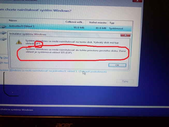

Problem bol s bootovanim OS v NTB-ku. Skoncil som s instal win10 na NTB takto.Mate napad co dalej.dik
tento odiel 1 som aj zrusil.Ani na jeden odiel nejde spustit system.

vladodyno
Příspěvky: 748
#73 Příspěvek od vladodyno »
Viac by ma zaujímala obrazovka predtým
tiktak1953
Příspěvky: 3953
Bydliště: SK -Žember-ovce
#74 Příspěvek od tiktak1953 »
co chces vediet ? dal som vlastnu instalaciu,to si chcel vediet ze?Druhu moznost som nemohol ,nie? Vlastnu som instaloval aj predtym na PC ako na novu instalaciu.
vasekpetr1
Příspěvky: 989
Bydliště: Hospoda u Třebíče
#75 Příspěvek od vasekpetr1 »
Proboha, copak nevidíš, kam ten systém cpeš, že pro něj není na jednotce 0 disku1 místo (81MB)? Musíš to nainstalovat o řádek níž...
