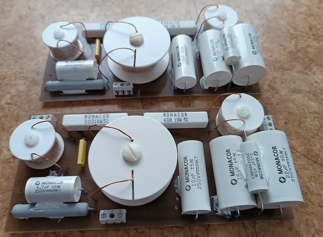

Vejškáče z Reprokšeftu dorazily. Už nemaj ani jeden. Koukám na ně, a ono to je lehoučký jak papír. Už je mám osazený přes tištěnej mezikroužek co zmenšuje díru po ARZ3604. Takže vyříznout zvonkem vzadu přívodní terminál, našmodrchat cívky a namalovat plošák na vyhýbku. To se zmákne nalepit na kuprex reklamní maskovačku, ručně namalovat dělící čáry a vyříznout a vytrhat v maskovačce dělící čáry a vyleptat.
Kurňa, mám ňák velkou rozpracovanost...

Včera jsem vyřezal masky na plošáky, vyleptal, namotal špule, osadil desky na vyhýbky. Dnes kompletace beden.
Když jsem je zkusil na signál VKV z MC170 a Zetawatt, padla mě brada. Hlavně když byla jedna bedna s ARN5604 + ND25FW-4 + vyhýbkou Pet007 z fotky a druhá od Soprána s ARN567 + ARV161 + vyhýbka Gotz. Ty bedny s ND25FW jsou o třídu jinde hlavně v oblasti výšek. V porovnání s bednama od MC170 jsou taky výrazně lepší. Až bude mít zase Reprokšeft ND25FW skladem, tak koupím další dva a dám je místo ARV161 do Sopráňáckých beden. S ARV161 je prostě bedna placatá.
