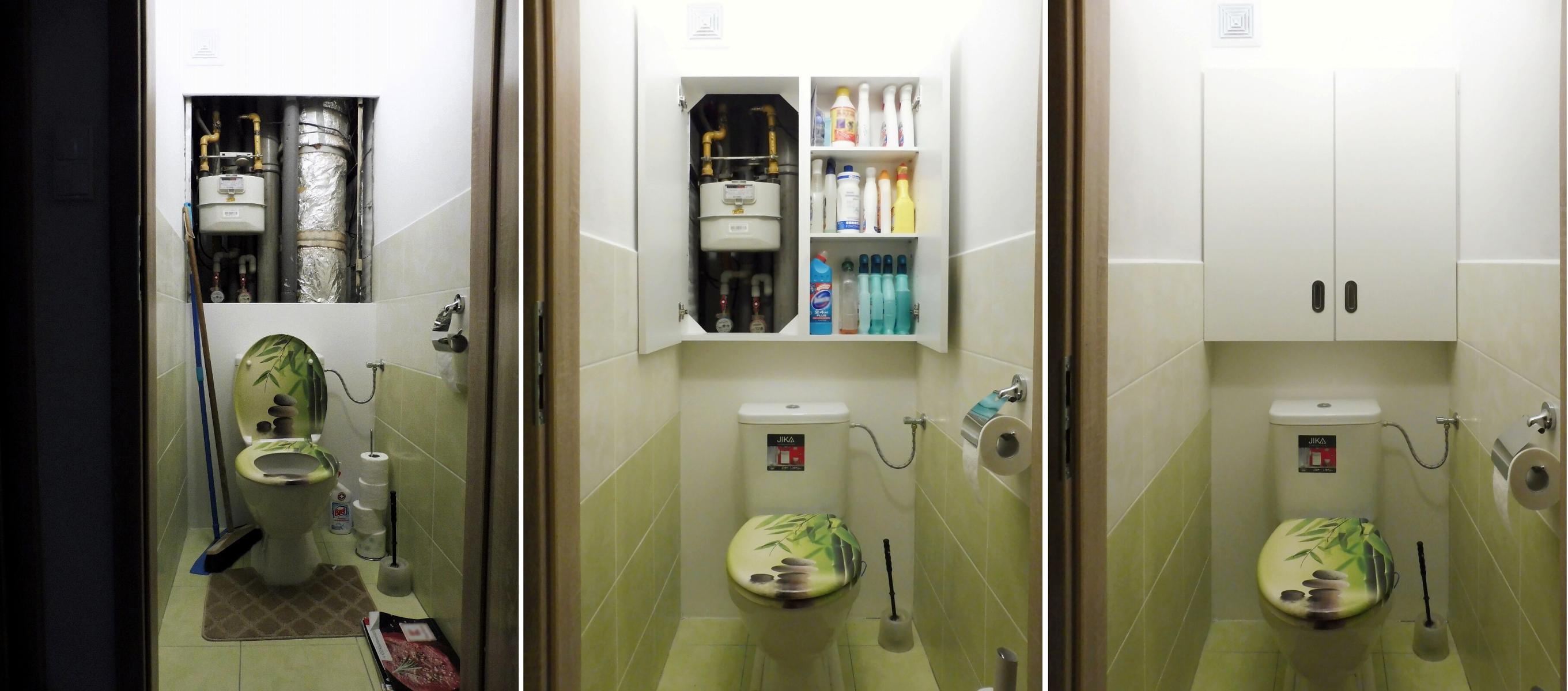

#63 Příspěvek od Hill »
Dobrý nápad jsem viděl v jednom bytě v Trutnově, tak jsem zangažoval truhláře, který to dotáhl na míru, po svém a ještě lépe.
K odsávací šachtě není přístup potřeba, tak je tam skříňka. K měření a uzávěrům je potřeba se dostat, tak je tam druhá skříňka, ale bez zad. Skříňky jsou spojené dvěma nábytkářskými šrouby navzájem, do stěny jsou chycené každá strana na dvě hmoždinky a spodkem sedí na nosníku sádrokartonové desky.
No, a kdyby přesto bylo třeba víc místa, každou půlskříňku lze vyndat zvlášť.
Vodáci si to při výměně vodoměrů pochvalovali, ani se skříňka demontovat nemusela.
#64 Příspěvek od EKKAR »
Já jsem vyházel původní lakovaný plechy, protože rezly jak stará škodofka, nechal jsem tam ZATÍM původní konstrukci z ocelovejch profilů, akorát jsem ji nově obložil bílým 12mm laminem a učunil jsem místo původních plechovejch jednokřídlejch nový dvojkřídlý dvířka mírně asymetricky posunutý k jedný straně. Celý obložení dolní části za trůnem drží na 4 nábytkovejch šroubech a dá se v podobě 2 k sobě pasujících polovin vyndat. Takže co zůstane, jsou jen 4 jekly okolo, vodorovná příčka cca metr nad podlahou - a obložení nad dvířkama pod stropem.
Pár roků po týhle instalaci nám v baráku měnili komplet stoupačky - TUV, vracečka TUV, pitná voda, plyn. Řemeslnická parta přišla, nakoukli a spráskli ruce "No nazdar, kudy to tam budem šoupat?" A když jsem jim řek, aby si šli nachystat vercajk a přišli za 15 minut, nechápali. Mezitím jsem vyndal povolením (nábytkovejch klapacích) pantů dvířka, vyndáním nábytkovejch šroubů celý futro dvířek a nakonec i obložku za trůnem. Přišli znovu a prohlásili "Tak tady se utáboříme a budem to strkat odsud nahoru i dolů, tady je nejlepší přístup!" ... A tak jsme celý 3m dlouhý "pruty" plastovýho potrubí na vodu a měděnejch trubiček na plyn tahali špagátem k nám do 4. patra do okna zvenku baráku a po protažení bytem k hajzlíku jsme je ohejbali a soukali je do "šachty", kde si je chlapi patro po patru podávali nahoru i dolů celým barákem a ve finále postupně svařovali dohromady, navařovali "téčka" a příruby pro hlavní uzavírací kohouty. Měli i průmyslovej vysavač, kterým vysáli veškerej bordel, kterej tam léta ležel ještě od stavby samotnýho baráku, všecko po svaření potáhli Mirelonem (pěnová izolace) - a já pak půl hodinky skládal všecko zpátky. Mít tam nějakej ýtong, sádroš a na tom kachlíčky, moh bych kvůli přístupu to tak leda roztřískat kladivem - a po výměně trubek vyzdívat znovu ...

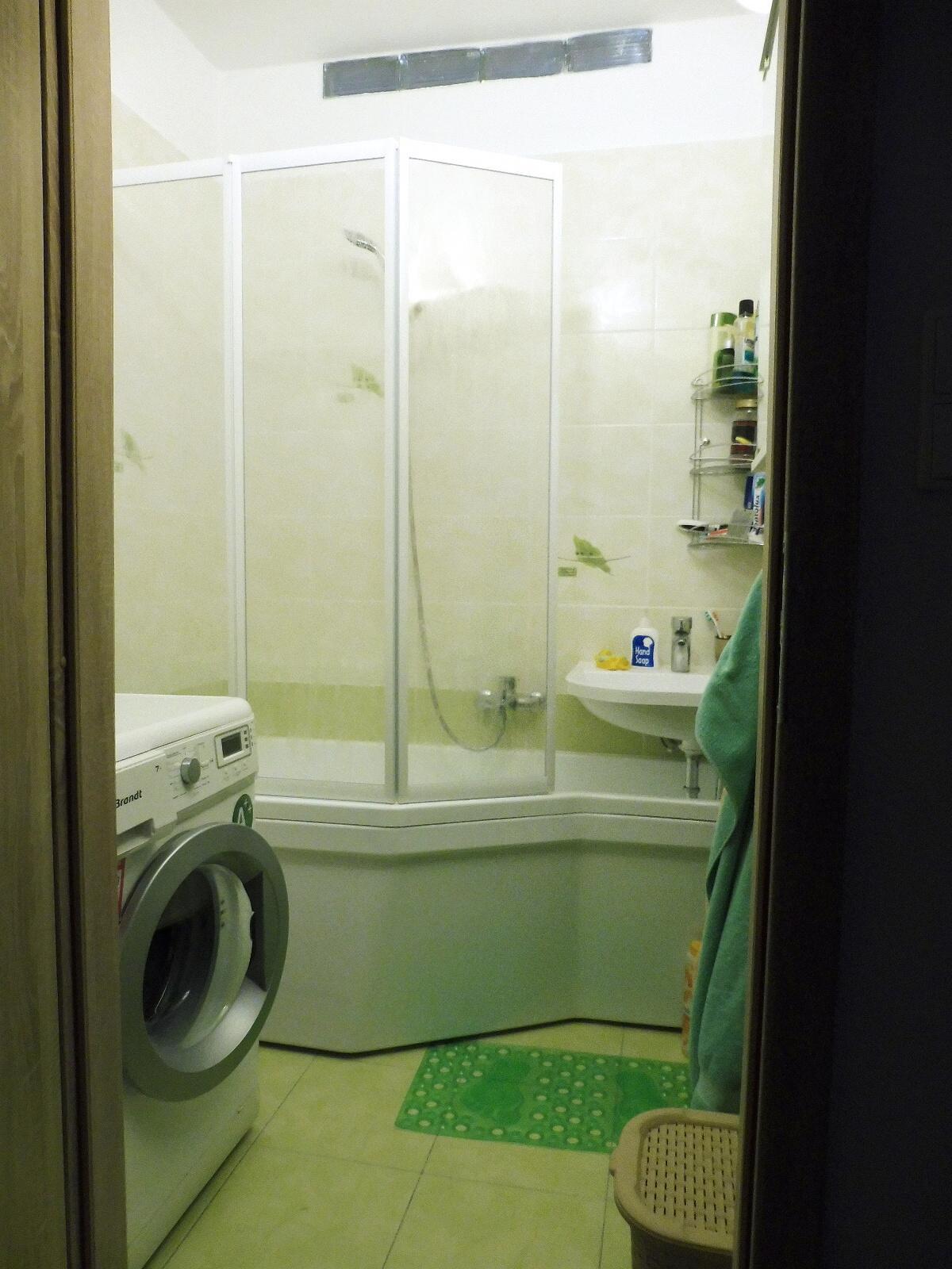

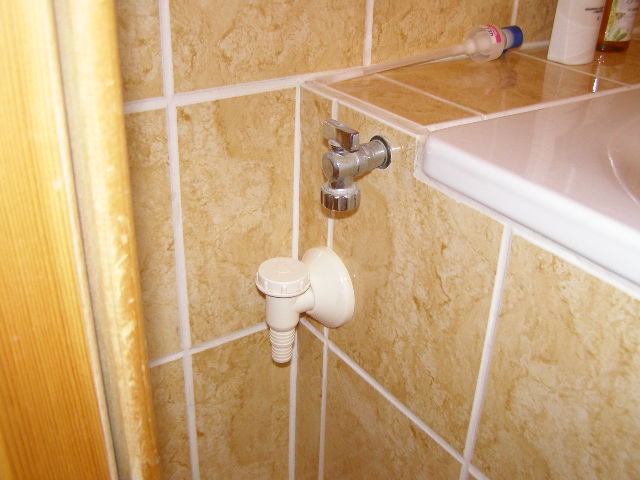

hajeklubos
Příspěvky: 875
Registrován: 01 kvě 2008, 00:00
Bydliště: Praha 5
#69 Příspěvek od hajeklubos »
Při rekonstrukci jader jsem navíc udělal to co je na obrázku i když tam pračka teď není. Nikdy nevíš co bude, tak při jednom bordelu. A zásada pračka a myčka vždy natvrdo připojená. Žádné hadice na háčku. To nezradí.
Ještě poznámka. Když rekonstrukce, Tak solo přívod pro pračku. Žádné hadice od baterie. To vždy vypadá jako provizorka a už to nikdy nezměníš.

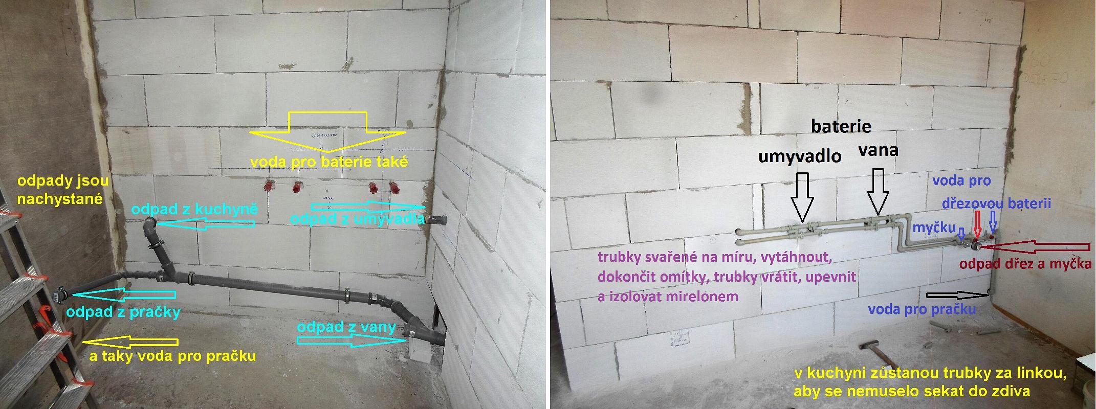

#70 Příspěvek od Hill »
Koukám, Luboši, že jsme měli stejný nápad, a patrně nejen my.
Jen vanu nemám obezděnou, mám k ní originál přední stěnu z bílého novoduru, do které jsem na kraji udělal výřezy pro vodu a odpad.
V příloze je vidět, jak jsme to instalovali (to je jen cvičně, pak šly trubky zase ven, udělaly se omítky a obklady, teprve pak jsme nastrčili potrubí zpět).
Jen, když jsem to nafotil hotové, už tam byla i pračka. Přes ni tam na ty vývody není vidět.
