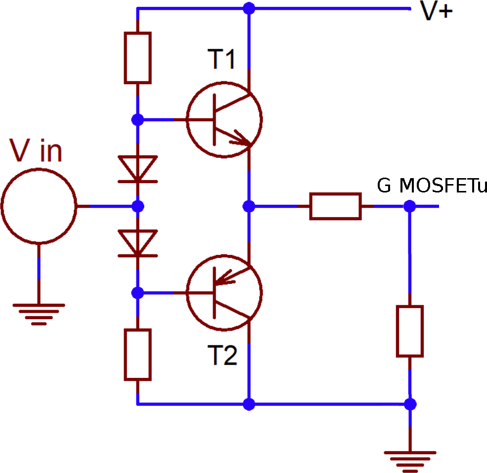

chvíľu som sa s niečím takým hral. Buď dáš pre každý FET vlastný operák (ako si písal), alebo to nerozchodiš. Fety su strašne strme, to nejakým odporom do S alebo G neukočiruješ.
Musel som to takto spraviť keď som sa snažil vyrobiť 300W zaťaž. A myslim že pulzovanie, rozumným MCU nebude problem.

Ještě přidávám principiální schéma obvodu, který bys měl zařadit do stávajícího buzení MOSFETu v případě oněch "palebnějších" variant s vyšší Cgs.
