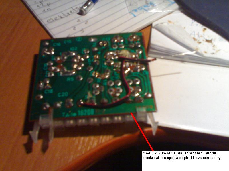

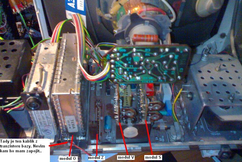

Raz to pises tak, raz tak. Vubec se ti v tom uz nevyznam a mam z teho zmatek. Vzdyt vubec nevim kam mam pripojit video a audio vstup. Vice nechci, zadnej out video, nebo audio. Jenom sledovat digitalny porady pres satelit na Merkuru 4160.
Tady sem odfotil ten merkur i popsal jednotlive moduly. Modul N sem nenasel...
A chtel bych mit satelitny programy na predvolbe 8, ale nevim co mam ako propojit..
Modul Z.jpg- (57.14 KiB) Staženo 253 x
Merkur.jpg- (85.01 KiB) Staženo 284 x
Píšu stále totéž, vstupy jsou označené, ale jsi z toho zmatený, protože tu některé věci čteš poprvé v životě. Podle toho to vypadá.
Nějak ti ušlo, že jsem psal, že MERKUR NEMÁ MODUL "N", musíš ho vyrobit, tedy přesněji tu půlku, co potřebuješ na video in.
Stejně je kolem modulu N ještě pár součástek, které jsou v Oravanu přímo na základní desce vedle modulu O, ale v Merkuru pro ně nikdo plošňáky nepřipravil. Proč taky, že? Na VHS koukat černobíle, to už tam toho vůbec bude málo vidět...
Tak tam ty součástky musíš dodat taky.
Ale nebudu obrážet sběrné dvory, abych si přitáhl modul N, Merkura, jen pro tebe to udělal a nafotilm, abys to jen podle toho zapojil, aniž bys věděl, proč to děláš.
Normálně ti mělo stačit schéma, tohle už byl vysoký nadstandart pro úplné blbce. Tak si pohledej další informace, je jich tady ve starých vláknech dost a na jiných webech najdeš zbytek.
