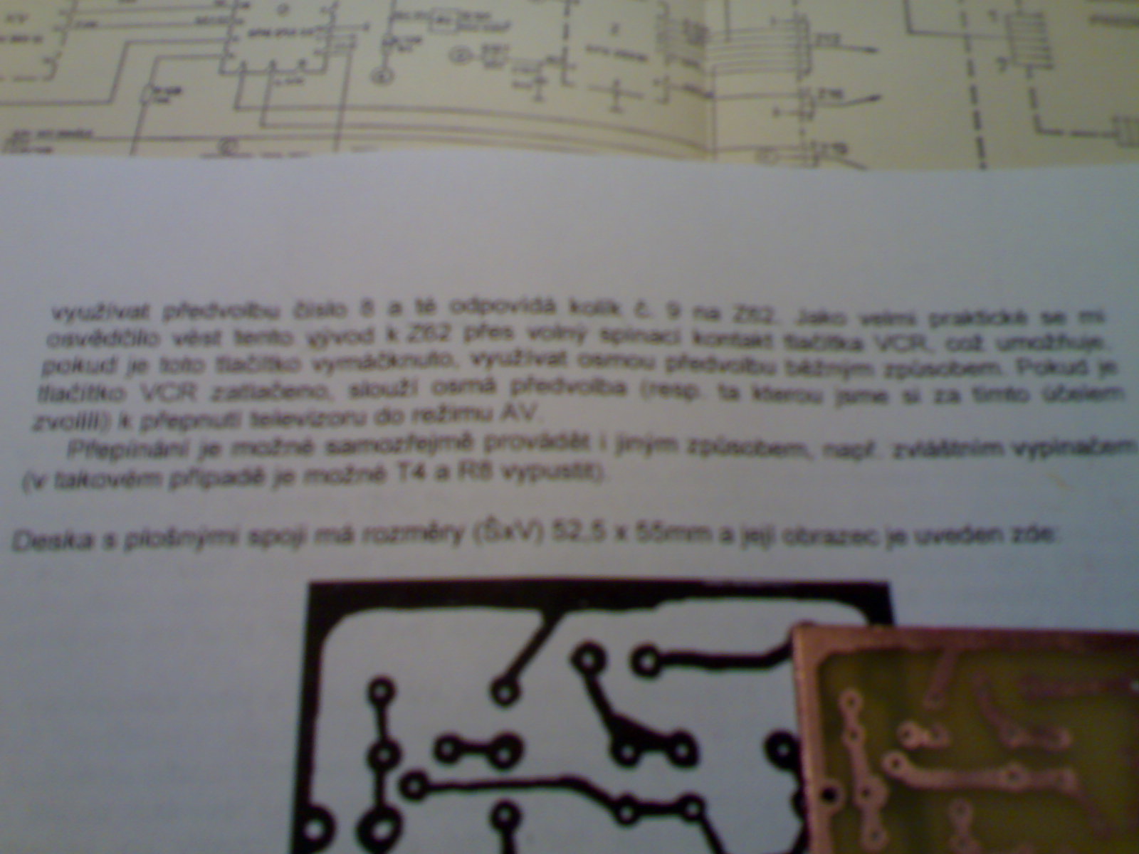

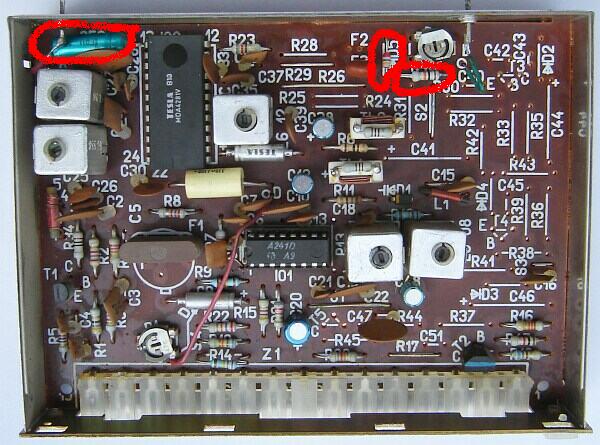

Uz je to temer vyleptany... Lustim tu schemu, neco vim kde zapojit, jenom ne kde dam ten odpor R46, C50 a diodu D5.
Aj proto, ze tv je na zahrade a nemuzu se na tu desku tam podivat..
Peterseal
Příspěvky: 1990
#11 Příspěvek od Peterseal »
Proste tie suciastky prispajkujes do modulu O,na tie mesta kde je to napisane,tie mesta maju pozicne cisla,takze to nemozes popliest :)

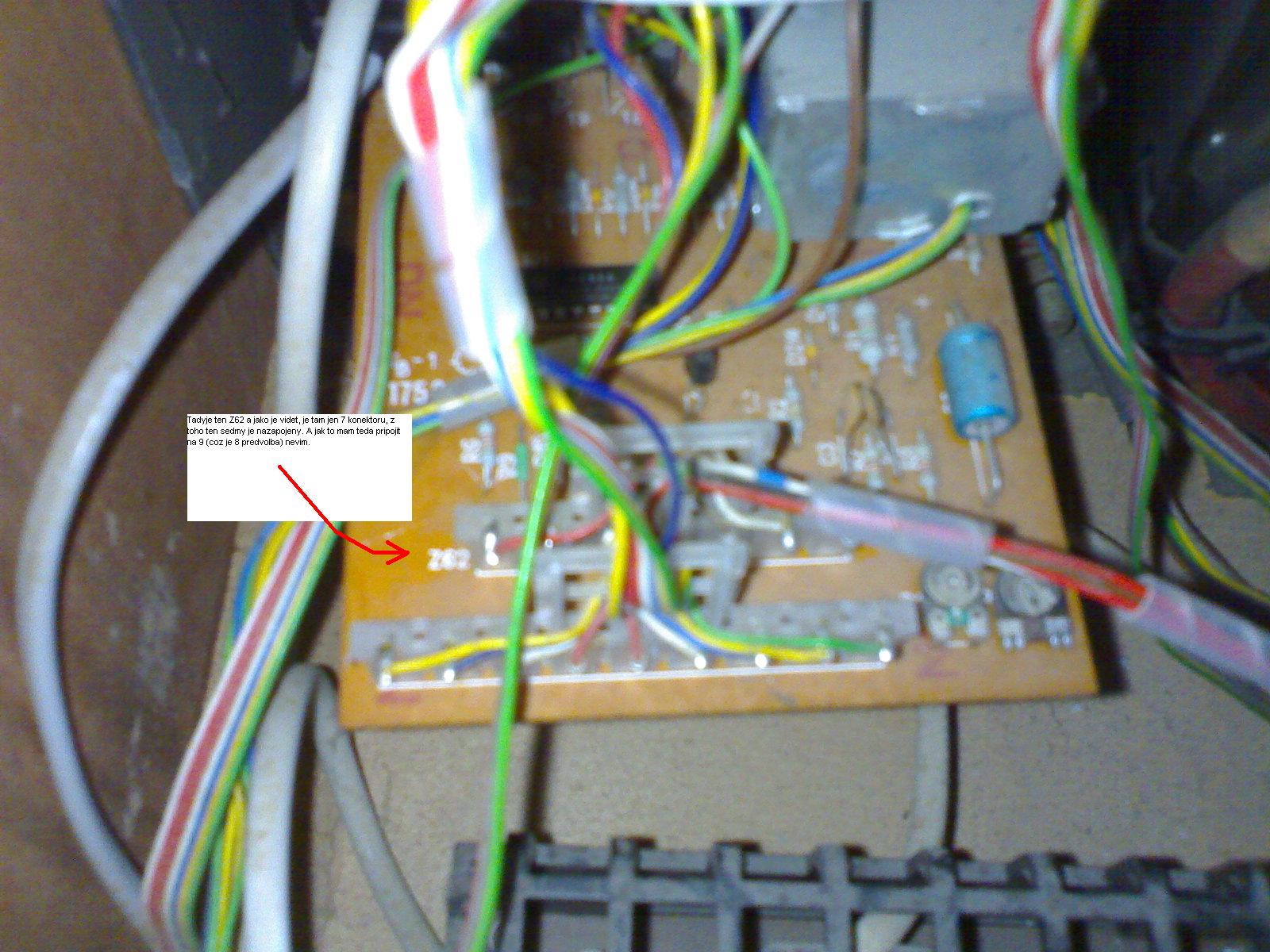

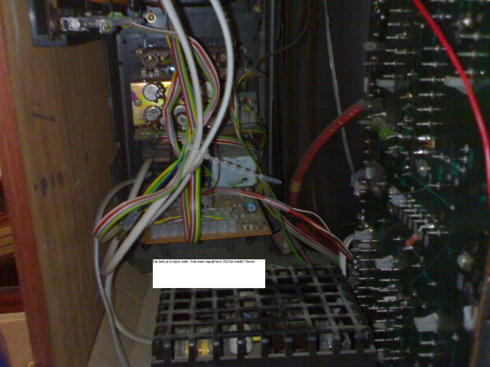

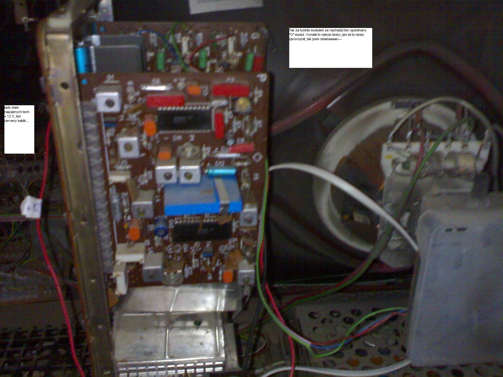

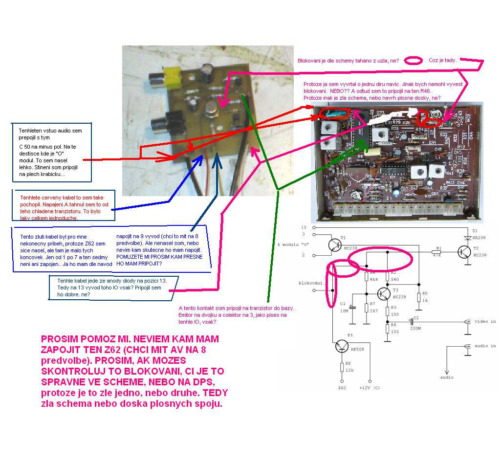

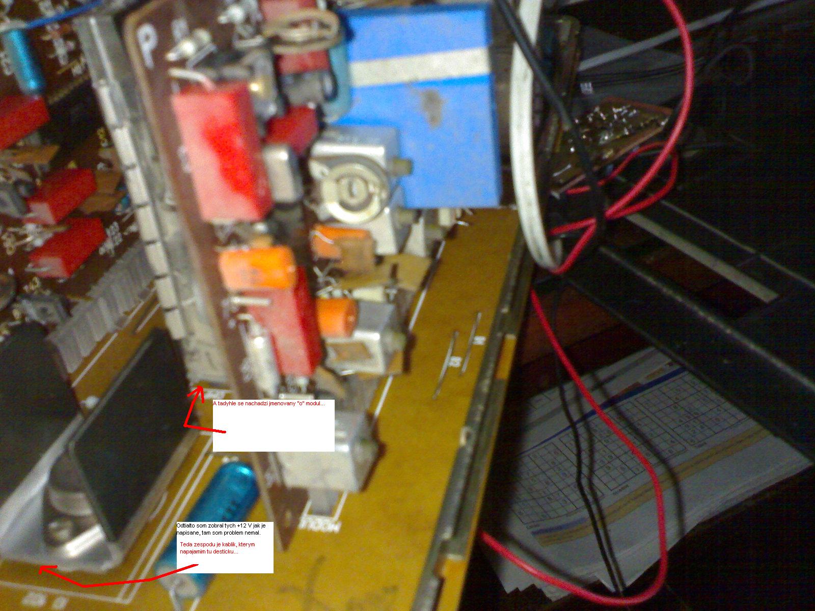

Dnes som to cele vsadil do tv. Ten "O" modul sa nachadzal v plechovej skrinke a tam je aj ten IO. Pripojil som tam kde som mal. To znamena na ten IO vyvod 2, 3 a 13. Pak vstup audio, tienenie na skrinku. Maaam problem so zapojenim na Z62, protoze nevim kde to je. Nasel sem Z62 po leve strane z pohladu zpzadu TV, ale tam su kontakty 1 az 7, pricom ten 7 nie je ani zapojeny. A kedze chcem mat AV na osmicke, tak neviem kam mam ten Z 62 pripojit. Jenom vim, ze pri pusteni TV jak sem se dotykal teho kabliku na zapojeni Z 62, byl dost ciltivy a bylo to pocut v repraku. Vite mi tedy poradit kam mam zapojit ten kabel?
Dik za radu.
Posilam par foto...

dusan94
Příspěvky: 399
Registrován: 03 led 2008, 00:00
#14 Příspěvek od dusan94 »
CJ píše:Pridavam foto, na tej doske uz su osadene,ale u teba predpokladam nebudu.
PROSIM POMOZTE, nevim jak pripojim a kam ten Z62. Diky Vam..
(158.19 KiB) Staženo 527 x
urbanek
Příspěvky: 556
Registrován: 01 kvě 2005, 00:00
#15 Příspěvek od urbanek »
Tak už vidím v čem je problém, proč to připojuješ na vývody toho IO?? V návodu jsem psal na vývody modulu O, tzn na ty kolíky kterými je spojen modul s hlavní deskou!! S tou Z62 to je jak se tak dívám moje chyba (chyba v návodu) zapojuješ to na ten delší konektor tedy Z61...
