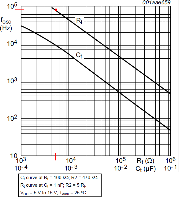

Jde o to, s jakou přesností chceš dané kmitočty generovat a s jakou stabilitou. S 555 budeš velmi rád za 78xxHz, 97xxHz a 135xxHz.bitak píše:...střída 50% je nutná. Potřebuju generovat dost přesně tyto frekvence: 7808Hz, 9766Hz a 13537Hz...
Vypadá to opět na "základní výzkum" bez základních znalostí.
p.s.
Podle předpokládané nesymetrie, v tvém případě 70:30 (ikdyž tomu moc nevěřím). Tzn. že hodnota potenciometru musí tvořit >20% z celkové hodnoty Rx k dosažení symetrie.bitak píše:...Jak zvolím hodnotu potenciometru pro regulaci střídy?...
Ptáš se, jak zjistit hodnoty časovacích součástek Rt, Ct.
Popíšu příklad pro f=9766Hz.
Zvolíme výstup Q3, tedy děličku 2^3=8x.
Pro žádaný kmitočet 9766Hz na výstupu Q3 (s naprosto přesnou střídou 50%) tedy musí oscilátor s Rt, Ct mít kmitočet 8x vyšší, tedy 78128Hz.
Z přiloženého grafu pak přibližně pro tento kmitočet odečteš hodnotu Rt=5k a Ct=1n (v grafu jsem to označil červenou tečkou). Odor R2 se doporučuje zvolit 5xRt=25k.
Změnou Rt pak můžeš změnit žádané kmitočty.
Při použití stabilizovaného napájecího napětí a kvalitního Ct bude přesnost přibližně stejná jako u 555 s následnou děličkou, celá konstrukce bude ale jednodušší.

ct rt.PNG- (54.81 KiB) Staženo 146 x
to Masar: Generovaná frekvence i její střída 1:1 by měla být hodně přesná a stabilní. Zatím toho moc nevím, kolega co mi to zadal jel na služebku. Viděl jsem jejich původní prototyp s 556, který nějak nefungoval. Měli tam keramické kondíky na časování, což je první problém. Druhým byla střída. Proto jsem hledal něco, co bude dávat opravdu poctivých 50%
