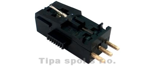

Objednal jsem si na www.tipa.eu gramovložku VK4302, na stránkách mají fotografii originální vložky(přidal jsem ji i na toto vlákno) a přitom mně zaslali úplně jiné provedení vložky s jiným úchytem jehly a navíc to má ještě přepínač, který u té originální nemá co dělat...Vůbec jsem nepočítal s tím, že mě takhle zklamou a navíc to stálo 636 Kč.Jsou to k****i... :heat: Co vy na to?

Co my na to? Posli sem fotky toho co ti poslali a typ jaky typ ti poslali. Pokud ti poslali jiny typ prenosky, tak jim popis problem a ze to spletli(i to se stava, hnedka kvuli tomu nemusi byt k****i) a at to napravi. Z toho tveho popisu se vic neda vyvodit. Jaky prepinac? Myslis to na hrotu? To tam je kvuli tomu, ze je oboustranny a az znicis jeden, otocis to na druhou stranu a hrajes dal. Posli fotky.
BTW nevim proc si to nekoupil u AME, maji podle me lepsi jednani.

Ano, myslím ten přepínač na hrotu, na foto mají originální vložku bez přepínače a přitom mi zašlou něco jiného.Já chtěl originální vložku a to je právě ta jak mají na foto a ne tuhle!Je to podvod!Na stránkách mají mít skutečnou fotku!

Oberleutnant píše:Ano, myslím ten přepínač na hrotu, na foto mají originální vložku bez přepínače a přitom mi zašlou něco jiného.Já chtěl originální vložku a to je právě ta jak mají na foto a ne tuhle!Je to podvod!Na stránkách mají mít skutečnou fotku!
Prijdes mi trochu mimo(sorry)...misto abys byl rad, ze ti vydrzi 2x tolik, tak se ti to nelibi. ORIGINALNI vlozku NOVOU patrne nikde nesezenes, protoze se pokud vim delaji pouze tyhle s otacecim hrotem, leda snad koupit neco jeteho.
A jestli se ti to zda jako velky podvod(ze tam je krapet jina fotka), tak to res s Tipou, tady to nevyresis :wink: . Ja bych byl teda rad, ze mi vydrzi dele. Nebo ti jde o vzhled?
