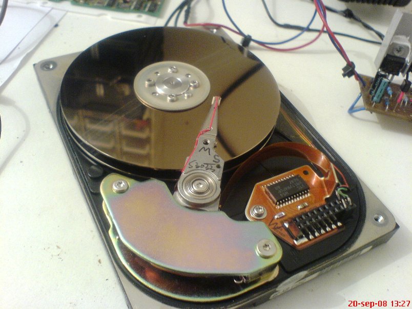

Toto vlakno sa zacalo tym ze som hladal material na tienenie mag. poľa. Nejaky som našiel v starom HDD, predpokladam ze je tam spolu s cievkou na pohybovanie čitacej hlavy po disku.

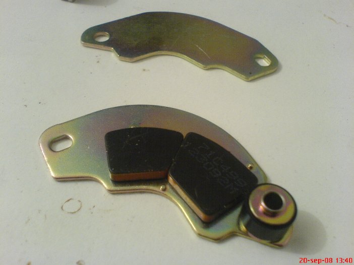

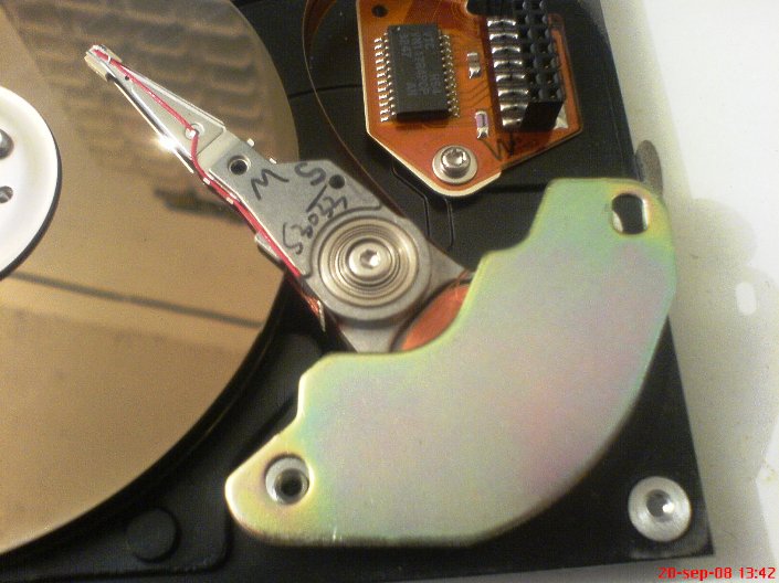

Toto vlakno sa zacalo tym ze som hladal material na tienenie mag. poľa. Nejaky som našiel v starom HDD, predpokladam ze je tam spolu s cievkou na pohybovanie čitacej hlavy po disku. Na tom materialy su tie dve čierne magnety. Su naozaj silné ale na druhej strane za tym materialom su ich mag. vlasnosti vyrazne slabšie, pritom ten material je hruby asi len 2-3 mm.
Velmi by ma zaujimalo co je to za material?

#72 Příspěvek od ZdenekHQ »
Například a téměř jistě to může být tím, že uzavírají mg pole ("siločáry") podobně jako jádro transformátoru. Tudíž v okolí je jen velmi slabé pole.
UnReSt

#73 Příspěvek od UnReSt »
Aky material to teda dokaze?

#74 Příspěvek od ZdenekHQ »
Musí mít vysokou magnetickou permeabilitu. Prostě nasměruješ siločáry pole tam, kam potřebuješ, jediná podmínka je, že musí být uzavřený. Mg monopól je sen spousty vynálezců, prakticky je to trošku "těžší" :wink:
Příkladem je známý permalloy apod.
