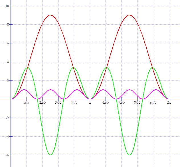

Andrea píše:Tak ještě jeden pokus, graficky.
Ještě jeden jednodužší: máme proud jenom s 1. a 3. harmonikou, třeba:
i(x)=3.sin x + sin 3x ; za účelem výpočtu efektivní hodnoty ho umocníme:
i(x)^2= (3.sin x)^2 + (sin 3x )^2 + 6.sin(x).sin(3x)
Toto graficky znázorněné ukazuje, že čistě harmonické složky (červená, fialová) tvoří efektivní hodnotu, a jejich produkt (zelený) dá v integrálu 0, z čeho mi vychází, že jalovinu tvoří produkty harmonických složek.
(49.77 KiB) Staženo 99 x
