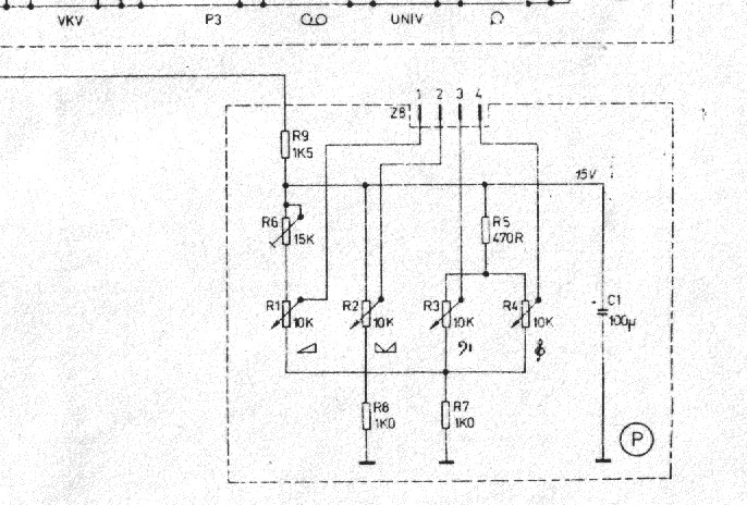

adol píše:Možná zkusit vyměnit ten trimr R6, má 6k místo 15k, co vy na to?
A napsáno na něm je co?

Andrea píše:
Napsáno nic, je to takový ten starý typ, naležato.

#67 Příspěvek od jogo »
Už konečne nič nepájkuj :) (aj keď na spodnej strane trimra ťa zrejme ako odmena čaká napísaná jeho hodnota) (ak by sa hodnota trimra znížila, Tvoj problém by sa prejavoval úplne inak, než ho opisuješ)
a zmeraj hodnotu na R7
ak je 1K a menej,
stíš (zatvor) potenciometer na minimum (podľa Tvojho popisu bude hrať vtedy rádio na cca polovičný výkon)
a pin 1 modulu P krátkodobo spoj s R7, najprv na jeho vrchnej strane. Neštudujem teraz schému, ale asi môžeš dať potom ten pin 1 skusmo aj na zem, t.j. na R7 stranu druhú.
Opíš tu, čo sa v oboch prípadoch stalo so zvukom, ako sa zmenil.

jogo píše:Už konečne nič nepájkuj :) (aj keď na spodnej strane trimra ťa zrejme ako odmena čaká napísaná jeho hodnota) (ak by sa hodnota trimra znížila, Tvoj problém by sa prejavoval úplne inak, než ho opisuješ)
ak je 1K a menej,
R7 má cca 800 ohm, ostatní odpory modulu P taky hodnotově OK. Udělal jsem co jsi psal, v obou případech se po propojení nestalo vůbec nic, hlasitost žádná změna (R1 na minimum).

#70 Příspěvek od jogo »
Proste - nejde stíšiť, hm?
Teraz to isté urob priamo na A273D pin13. Ak bude reakcia tá istá, konečne si sa dostal po niekoľkých stránkach - ďalej. (ono tých postupov k finále je ix, mal si tu niektoré už poradené, môj postup je tento) Doslovne ďalej, k riešeniu okolo toho IO. Škoda že si ho pájkoval, ale dúfam že tam nie sú urobené ďaľšie chyby.

jogo píše:Proste - nejde stíšiť, hm?
p.s. za chvíľu musím odísť, takže ďaľšie zapojenie pozerať už čas nemám
zatiaľ ahoj
Stejný výsledek, absolutně žádná změna.

Projevuje se tato závada na obou kanálech L+P ? Pokud ne, tak zkontroluj R7+R11 nebo R8+R12. Deska "J".
