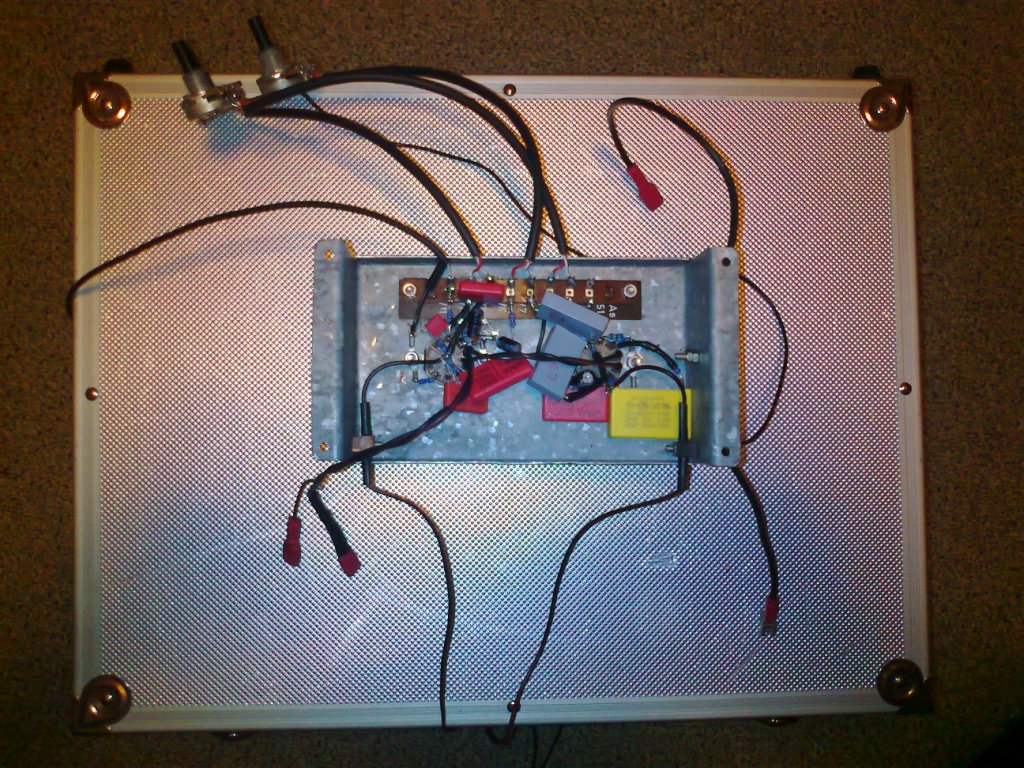

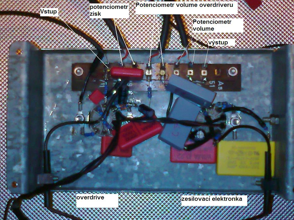

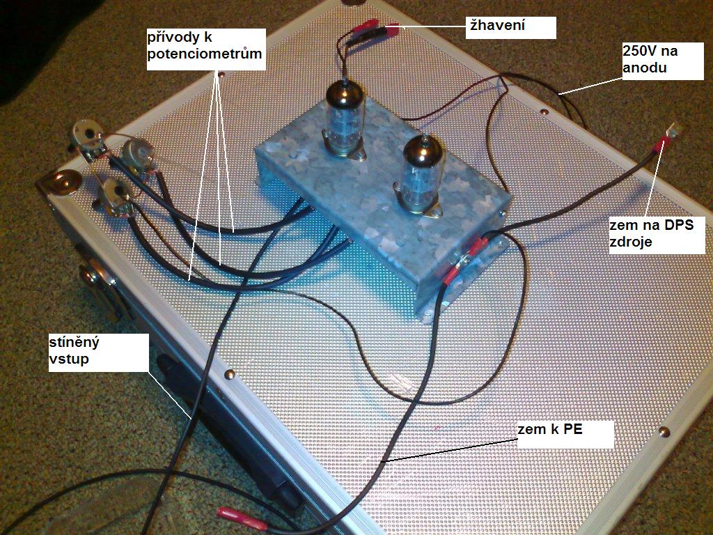

jestli to můžeš vyfotit tak aby byly vidět všechny přívody tak to udělej to se musí najít
0ff58c
Příspěvky: 116
Registrován: 20 lis 2010, 00:00
Bydliště: Jaroměř, Brno
#68 Příspěvek od 0ff58c »
zemanekt píše:jestli to můžeš vyfotit tak aby byly vidět všechny přívody tak to udělej to se musí najít
(216.74 KiB) Staženo 84 x
(170.03 KiB) Staženo 104 x
(275.12 KiB) Staženo 103 x

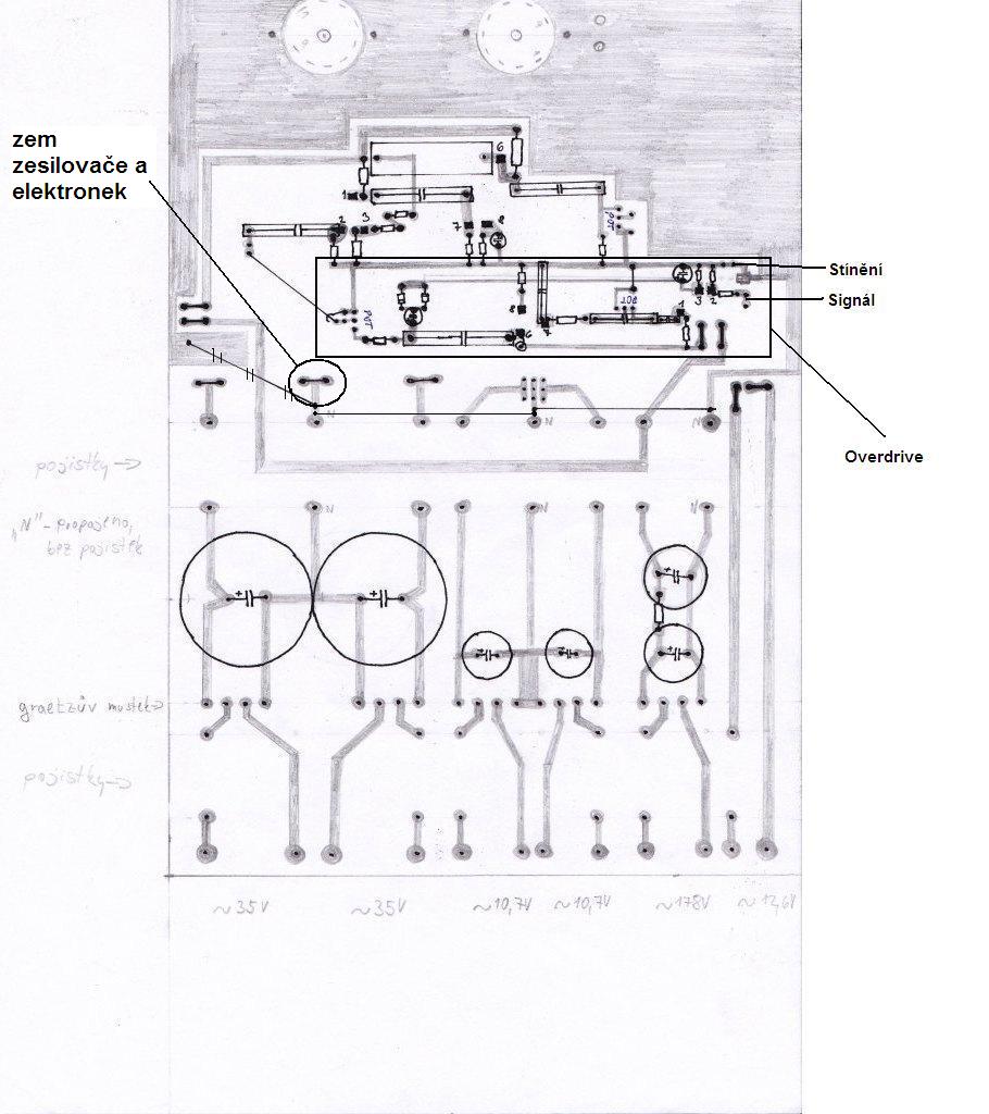

a kde je zeměný koncový zesilovač? a kde je uzeměný zdroj? pokud jsou uzeměné každý zvlášť tak je tam zemní smyčka jako k...a, i pokud je uzemněný jenom jeden z nich, jinak to co jsem viděl je hezkej bobík a musí fungovat bez brumu, zapojený je dobře, bez smyček
0ff58c
Příspěvky: 116
#70 Příspěvek od 0ff58c »
Koncový zesilovač je uzemněný ve stejným bodě na DPS jak je napsáno na obrázku "zem na DPS zdroje", jak zdroj?
zemanekt píše:a kde je zeměný koncový zesilovač? a kde je uzeměný zdroj? pokud jsou uzeměné každý zvlášť tak je tam zemní smyčka jako k...a, i pokud je uzemněný jenom jeden z nich, jinak to co jsem viděl je hezkej bobík a musí fungovat bez brumu, zapojený je dobře, bez smyček
(114.1 KiB) Staženo 72 x

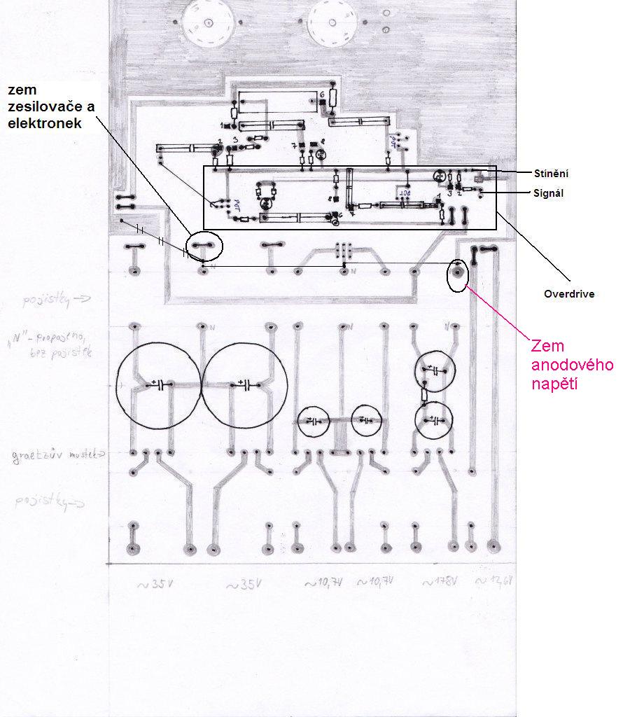

kde je zeměný mínus pól prvního filtračního kondíku zdroje anodového napětí
0ff58c
Příspěvky: 116
#75 Příspěvek od 0ff58c »
zem anodového napětí je propojená se zemí zesilovače a elektronek
zemanekt píše:kde je zeměný mínus pól prvního filtračního kondíku zdroje anodového napětí
