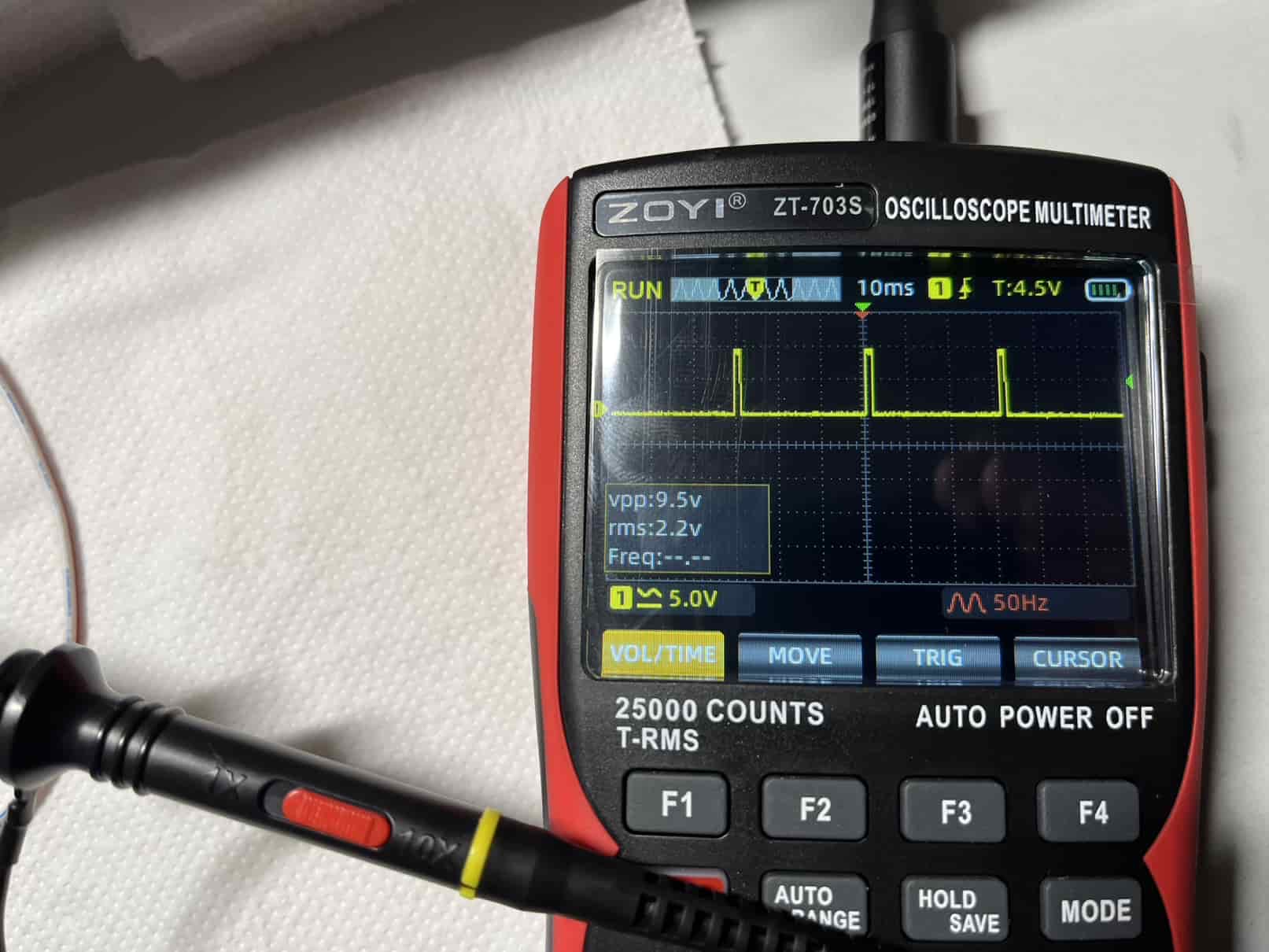

Na výstupu operáku, který zesiluje signál z optozávory, tedy i na C1, musíš mít její impulsy o amplitudě nejméně 5 V, jinak by regulace nefungovala.

#75 Příspěvek od Misak »
Na prázdno jde na motor 3,4V
Při přehrávání 3,6V
Při přidržení, brzdění osy 4,5V
Ještě přikládám obrázek z výstupu PIN 1 na MA1458
