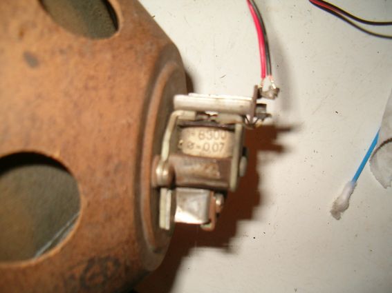

DKE 38 tzv. G.tlama - vypada to mimo jine u meho kusu na vadnou civku repro. Cca 2000 Ohm. Lze precist na stitku prumer dratu 0,07 i pocet zavitu.
Nema ho nekdo ci poradi, jak nejlepe rozebrat - do vrchliku membrany je zapajena tycinka.

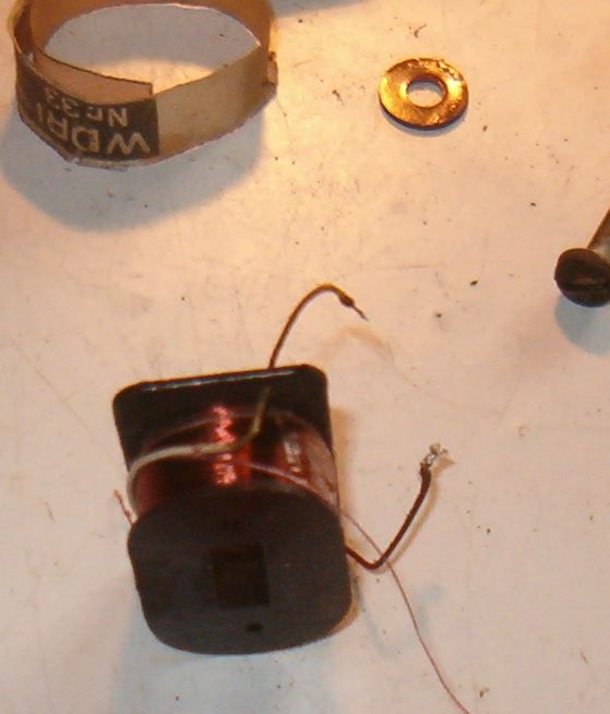

Tak jsem to rozdelal.
Vinuti zatim prerusene na 3 mistech a to jsem toho dratu moc nedvinul.
Navijecku nemam. Mam to vubec zkouset v ruce, kdyz nebude jina moznost?
Drat mam misto 0,07 k dispozici "tlustsi" 0,08. Ale zas nevim, kolik zavitu by se veslo. Nyni 8300 :(
No to jsou takove uvahy na vanocni svatky - nerad bych je stravil motanim civky, pokud by to bylo nanic. No uvidim.

Zdar, protože je mi velmi sympatická Tvá snaha uchovat kousek radiové historie, chci Ti předat několik postřehů, které Ti možná pomohou, možná ne.
Tak za prvé: schema: http://www.antiqueradio.org/art/DKE38Schematic.jpg
Jak vidíš tento tzv. univerzální přijímač žádný transformátor neobsahuje. Jestli jsi tam nějaký našel, někdo se o něco snažil. Univerzální přijímače mají název odvozen od faktu, že je lze napájet jak st tak ss napětím, čili nemohou obsahovat síťový transformátor. DKE 38 však nemá ani výstupní transformátor a proto má vysokoimpedanční reproduktor, který funguje jako sluchátko ovšem s velkou membránou. Na zcela stejném principu jako Tvůj reproduktor fungovaly sluchátkové vložky 50Ω v telefonech v 80. letech minulého století. Možná, že by se dala taková vložka, (alespoň její mechanická část) k renovaci reproduktoru využít. Je to ta vlevo nahoře na obr. v následujícím linku:

Podobnou cívečku jsem řešil v nouzi tak, že jsem ji těsně chytil na šroub asi M5, šroub jsem chytil do malé ruční vrtačky s převodem cca 1:3 a tu jsem chytil do svěráku. Drát z cívky relé (v mém případě 0,063) a bez počítání jsem to natočil, co to šlo. Hlavní je mít přesně uchycenou cívečku, aby čela neházela, a mít lehké odvíjení drátu ze zásobníku.

To RubeGuru:
Radio zustalo universal, jak konstrukter zamyslel, napajeci cast je neprebastlena, akorat chybi snura a sokl pro pojistku je jen torzo. Vypinac ma prasklou pruzinu. Problemy bude mit urcite i ten asfaltak na 3 kV u usmernovacky (pozici ted z hlavy nevim).
Kutil pravdepodobne nastoupil az dal. Bohuzel trochu vzhledove pokazil dojem na boku radia, kde jsou 2 packove prepinace hodne stareho provedeni a jsou bez dratu. Domnivam se, ze torzo jednoho z nich slouzilo misto sitoveho vypinace a druhy pro prepinani vlnovych rozsahu. Problem je asi v tom, ze ladici kondenzator nebude originalni. Taktez vypada stare, ale nema tu vacku s kontaktem.
Samozrejme jsem dal odkaz do prekladace Google, ale strojovy preklad neni to prave orechove. Trochu lepsi to bylo Nemecko - anglicky.
To Sendyx:
Jo ted o tom premyslim, vzbudil jsem se proklate brzo:( Ten trn bych nejaky zrobil, premyslim prave o tom odvijeni tenkeho dratu ze spulky (ja mam spulku ze dreva s dratem vetsi (asi tak 6cm prumer) a tezsi. Bylo by vhodne i neco na bocni posuv vedeni dratu, aby se to navijelo rovnomerne.
Namotal bych to, co ce tam vejde. Ale ta mala tloustka dratu bude pro hrubsi amaterske navinovani asi problem.

Na podobný problém (výstupák do Telefunkenu 500, drát 0,05 mm, 5000 závitů) jsem si sestrojil navíječku z Merkuru poháněnou motorkem, spínání pedálem. Drát jsem použil původní, odvíjel jsem na kus PET lahve. Bylo to rozežrané v poslední vrstvě od nějakého svinstva z prokladu. Povedlo se to.
Je vhodné drát držet přes rukavici nebo hadr, aby nebyl v kontaktu s potem.

Já jsem si na něco takového (také nějaké malé trafo a tenký drát) poskládal přípravek také z merkuru nebo podobné stavebnice - drát putoval do S mezi dvě protilehlé kladky, které byly namontované na páce, která měla na horní straně menší závaží (nějaký větší šroub a matku) a držela na kloubu, takže ty kladky při navíjení drát jak natahovaly, tak (hlavně) v případě zaseknutí drátu ve špulce se buď trochu nadzvihnul vrch páky se závažím a to pomohlo drát povytáhnout, nebo jestli by to nepomohlo, tak by se celá páka musela přetočit přes kloub, což nechávalo trochu času na vypnutí motoru vrtačky - přetržený drát jsem nemusel řešit a to jsem ho odvinoval z nějaké použité cívky.

Momentalne u souseda zadano mechanicke reseni trnu na civku - totiz upevneni na hridel pro hotovy modul motoru 24V s prevodovkou a regulaci otacek co mam ze stareho vyrazeneho pristroje. Jestli budu mit cas, pridam pocitadlo ovladane asi mikrospinacem. Soused ma dobre strojni vybaveni i zrucnost, treba bych ho mohl zlomit i k reseni co schematicky dal Ohryzek36, aby nebyl problem se slabym dratem. Co bocni posuv navijeneho dratu?
