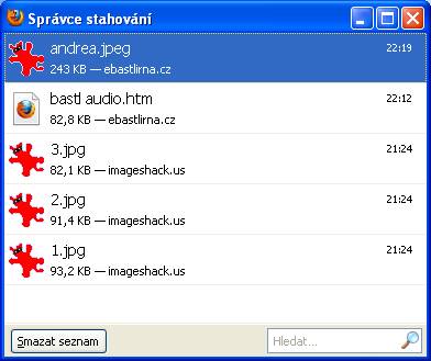

Podívej se na kvalitu obrázků - porovnej velikost v kB
(22.43 KiB) Staženo 82 x
(93.22 KiB) Staženo 90 x
(91.42 KiB) Staženo 92 x

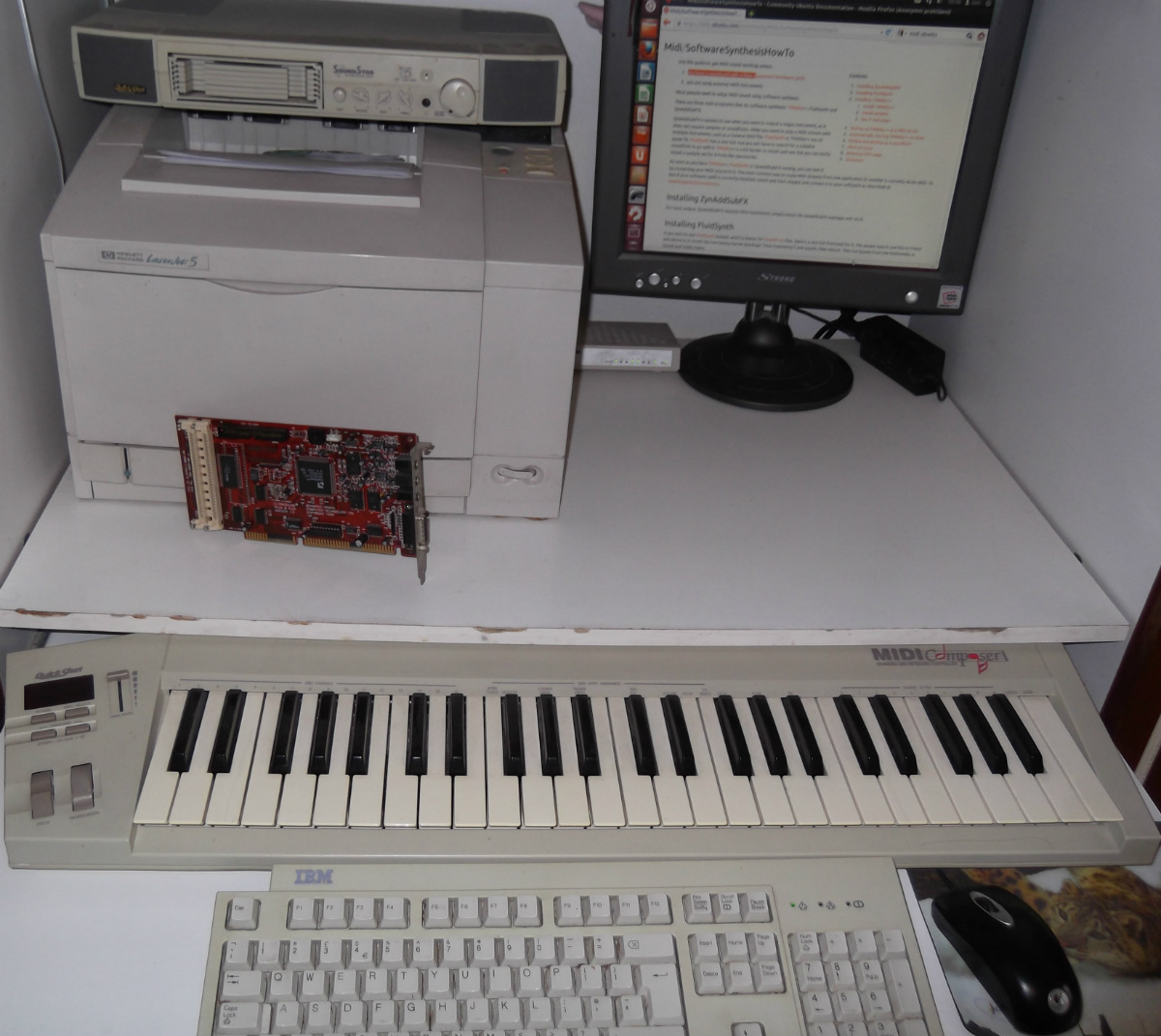

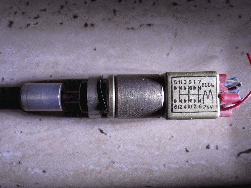

Je to sice málo kvalitní, nemám rozptýlené světlo, roky nefotím, ale co už, dokumentárně existující tlačítko s pamětí, které jsem používal od roku cca 1973, a je daleko starší /LUN 3211/
Technologie je dávno jinde, a nároky letectva byly vysoké - to ohledně rozměrů pro letadla /přetížení, spínaný proud a napětí palubní sítě/, dnes jde o úplně jiné dimenze. A MIDI klávesy mám dva kusy i doma, prodával jsem je z USA cca v 1994 - Gravis Ultrasound, foto mohu zítra udělat i s kartou ISA a PCI, nakonec něco je i tady http://en.wikipedia.org/wiki/Gravis_Ultrasound
Edit - náhled na domácí MIDI dcer, PCI gravis je v PC

LUN3211 není žádné releové tlačítko, nebo tlačítko s pamětí, ale tlačítko s elektronickou aretací. Navíc v tom Rockmanu je jejich počet roven nule :wink: .

K tomu LUN 3211 – o Rockmanu jsem se nikdy nezmínil. A pouze jsem uvedl konkrétní příklad na tlačítko, které má vinutí a tři spínací a tři rozpínací kontakty, takže se dá použít i jako relé, i jako samodržné tlačítko /paměťový prvek/. Pro neznalé – nahradí to i www.youtube.com/watch?v=YZdO9v38KHI

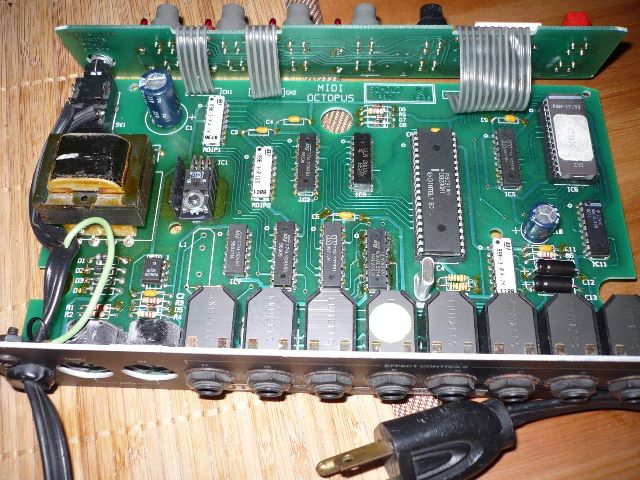

Vracím se k tématu, kde navazuji na tento příspěvek:
dayslypper píše:Ok, kondenzátor zavrhuji, bylo by to pro mě i komplikovanější.
Takže tedy 6V nebo 9V trafo? Elektronika by dle stabilizátoru měla být na 5V.
Samozřejmě rád bych tam s ohledem na životnost dal co nejmenší napětí, ale taky je to vybavení pro hudební aparát, takže by mělo být spolehlivé, i když budu hrát někde v Horní Dolní, kde bude v síti podpětí.
Taky je tam dohromady 8 relé, která mohou být zapnuta i všechna naráz, tak aby to pak nedělalo nějakou neplechu a napětí nepokleslo tak, že by to nezvládala elektronika.
Omlouvám se, myslel jsem, že relé jsou skryta někde v těle 1/4 jacků. Vývody z Jacků vedou do švábů, takže v nich musí být nějaké tranzistory, které jsou spínány dle zvoleného presetu.
Vysvětlení funkce:
To zařízení není vhodné k vedení audio-signálu. Nedělá nic jiného, než že dle zvoleného programu vodivě spojuje špičku a dřík připojených Jack konektorů. Proto je použití nejčastější u kytarových zesilovačů. Ty totiž mají standardně konektory pro přepínání kanálů a dalších funkci zesilovače.
Sepnutím obvodu se tedy ovládá nějaké relé v zesilovači, které spíná něco dalšího, co už ovlivní audio signál.
Tlačítka na předním panelu slouží pouze k programování, který Jack má být zapnutý/vypnutý při vyvolání daného presetu (0-99), tedy přímo Jacky neovládají.
Zpět k problému:
Externí trafo nechci!!! Je to další krám a váha navíc. To zařízení je určeno do racku, který má být přenosný (cesty na hudební zkoušky, koncerty). To už mám daleko pohodlnější koupit rozměrově podobný externí měnič 230V/110V (viz. Varianta 1) z prvního příspěvku) a navíc zachovám originalitu přístroje.
Takže jaký transformátor tedy? 9V?
http://www.ges.cz/cz/ei30-18-5-109-GES07507174.html

#75 Příspěvek od jarda »
Ten je vhodný, EI30/18,5 109 9V 3VA, a jen přzpůsobit spoje
