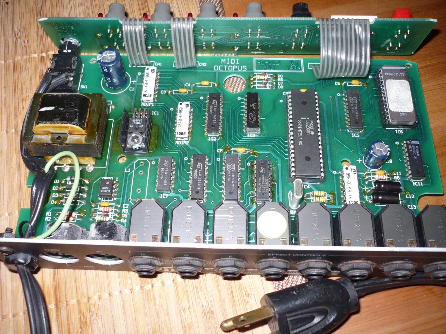

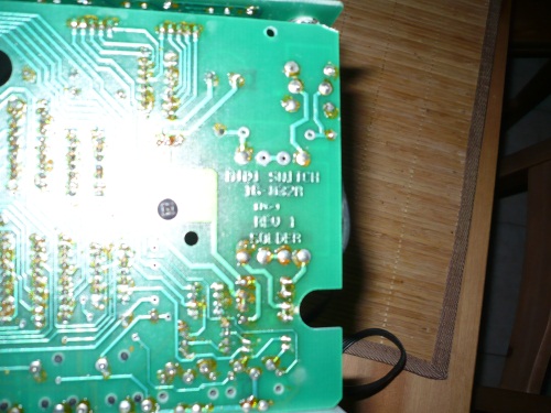

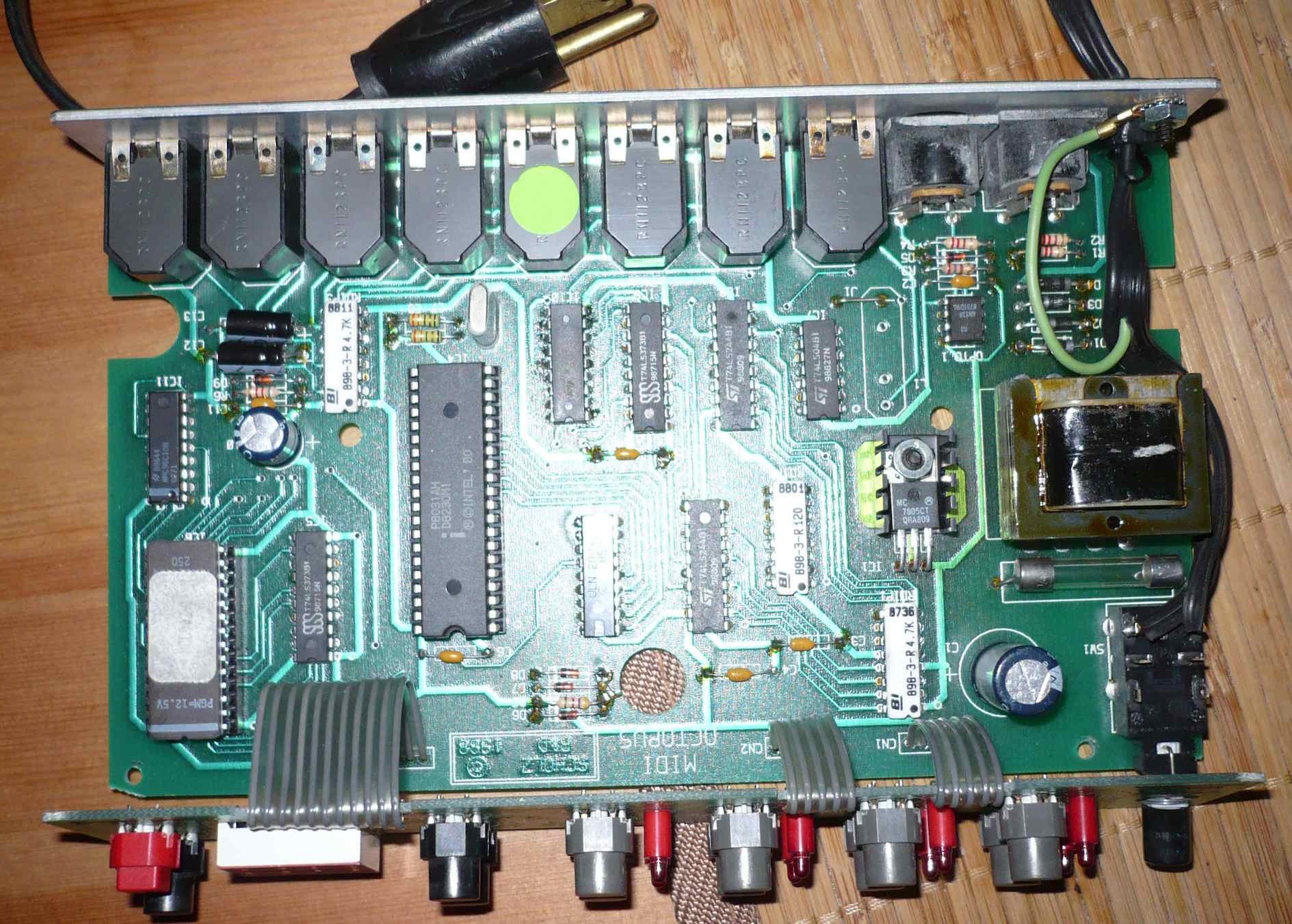

Zdravím, rád bych tento MIDI switcher, který je původně na 110V, používal na 230V.
Vidím víc variant:
1) koupit externí měnič 230V/110V (to je nejjednodušší, ale do budoucna nepraktické na přenášení racku)
2) vyměnit trafo za Evropské (náklady + asi nenajdu takový, který zapadně do DPS)
3) pokusit se přepojit trafo, které má na sekundáru 2x5V spojené do série
Myslíte, že by tedy šlo sekundár místo do série zapojit paralelně?
Naměřil jsem, že ze 117V to převádí na 10,4V AC (low-cost multimetr, rozsah 200V AC). Po usměrnění tam je 11V DC a pak tam je 5V stabilizátor.

3) O sekundár ani tak nejde, ale tomu 110V primáru se 230V nebude vůbec líbit.
Spíš 2) kup to trafíčko na 230V a nějak (bezpečně) ho tam nabastli.

Čemu pomůže sekundár zapojit paralelně, když primár je na 110V ? Sežeň jiné trafo.

Určitě bych vyměnil trafo. Tady se určitě dá něco vybrat. I za cenu vyvrtání nových děr do DPS a propojení drátky.

Tedy jste si jisti, že by těch 230V primár 100%ně neustál?

No můžeš to zkusit, doporučuju někde na volném prostranství :wink:

Naprosto :!: :!: :!:

Možná, že to funguje, ale neriskoval bych to. To trafo je za pakatel a je to naprosto "čisté".

Jardo, ano používá, ale k napájení úplně jiných zařízení, navíc bez síťového transformátoru, který tímto "nahrazuje" a hlavně proto nezajišťuje galvanické oddělení od sítě.

Je to na něm. To trafo je klasické EI, takže jistě se dá nějaké 3W 2 x 5V najít na netě

Ok, koupím to trafo, jen mám koupit 9V nebo 12V?
http://www.ges.cz/cz/zdroje-nabijece-me ... listType=1
Dál se mi nechce k takové 3W hračce připojovat ten tlustý trojžilový kabel. Ale původní kabeláž je dělaná se zemnicím vodičem. Můžu nechat odpojenou kostru?
